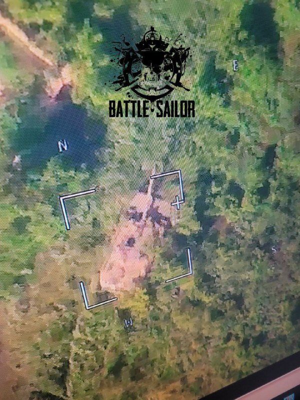

https://forumupload.ru/uploads/000a/e3/16/2371/992999.png
"Это я удачно зашел!"
808
По такому качеству сказать что это нереально, тем же успехом это может быть и макет и 2с35 и что угодно
809
2с35 и что угодно
ага, мне 2С35 важнее. )
