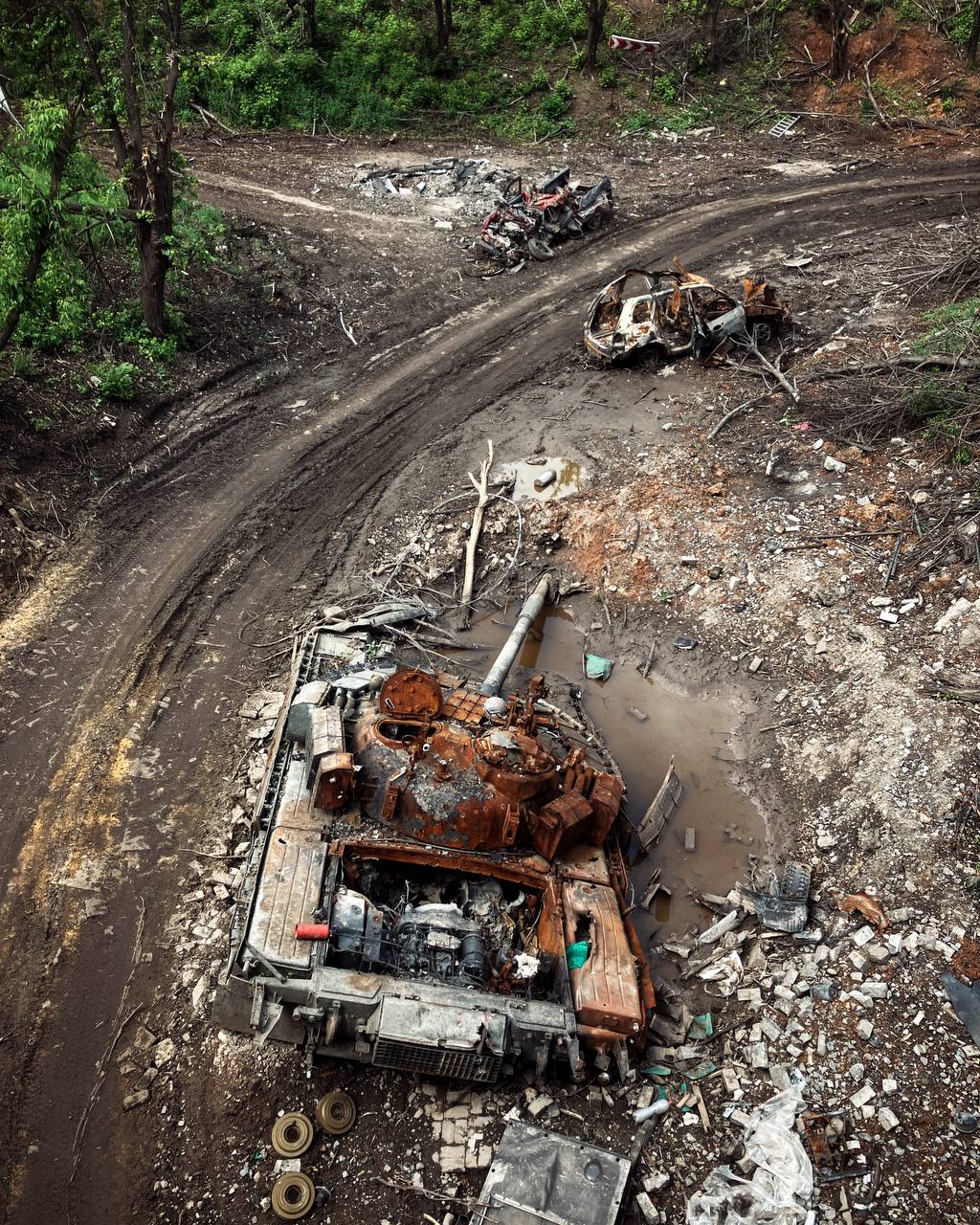

По поводу Т-80БВМ, который "подкрасить и будет как новый", ну это вряд ли
http://upforme.ru/uploads/000a/e3/16/6/850204.jpg

Про подкрасить ничего не говорилось, восстановление в условиях завода изготовителя...

Как раз поэтому танку -там вообще изначально ничего скорей всего не горело. Машина просто застряла а после ее пытались эвакуировать (если машина была горелой то вряд ли бы они рисковали). Эвакуация была неудачная - БРЭМ обстреляли. (да и вряд ли бы он справилась одна) После того как было ясно что танк не эвакуировать то при отступлении попытались сжечь - скорей всего облили и подожгли. Судя по огнетушителю  -машину  даже пытались тушить после этого.

  Одно  дело  Возгорание  ,  с  последующим  потушением  ,  другое  дело  СГОРЕЛО  . По  этому  танку  -  только  в  металлолом .

вас выгнутая нафиг моторная перегородка и крыша БО в районе это перегородки не пугает ?:)
https://primamediamts.servicecdn.ru/f/big/284/283169.jpg
это же место на более менее целой машине

Это фото  было после начала обсуждения - посыл же был что неплохо взглянуть, что внутри прежде чем выносить вердикт. Это я говорил неоднократно. Как я уже ранее писал есть например танк - на нем как говорится муха не сидела а у него прогиб днища и сорваны крепления под лапы двигателя. Его даже в КР не берут.
Ну и насчет выгнутой крыши - опять я так и написал "если корпус не поведен" При высокой температуре и достаточной продолжительности его как раз и ведет.
Если возгорание было непродолжительным и его удалось ликвидировать без серьезных последствий то танк вполне может уйти в КР.
