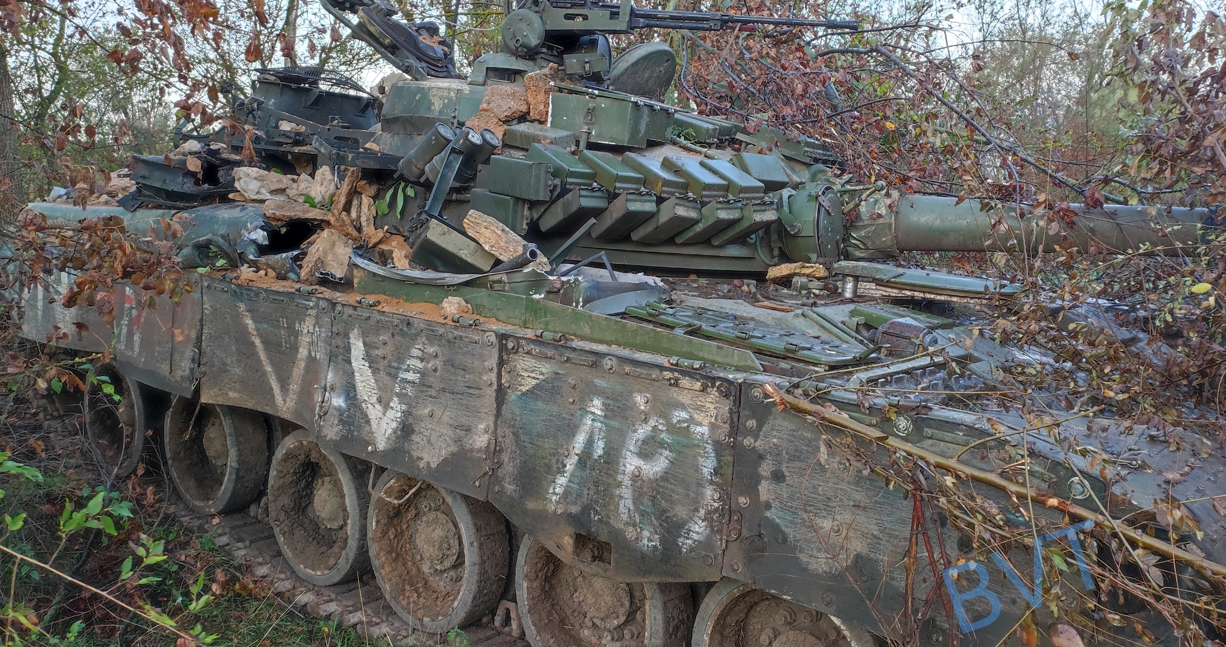

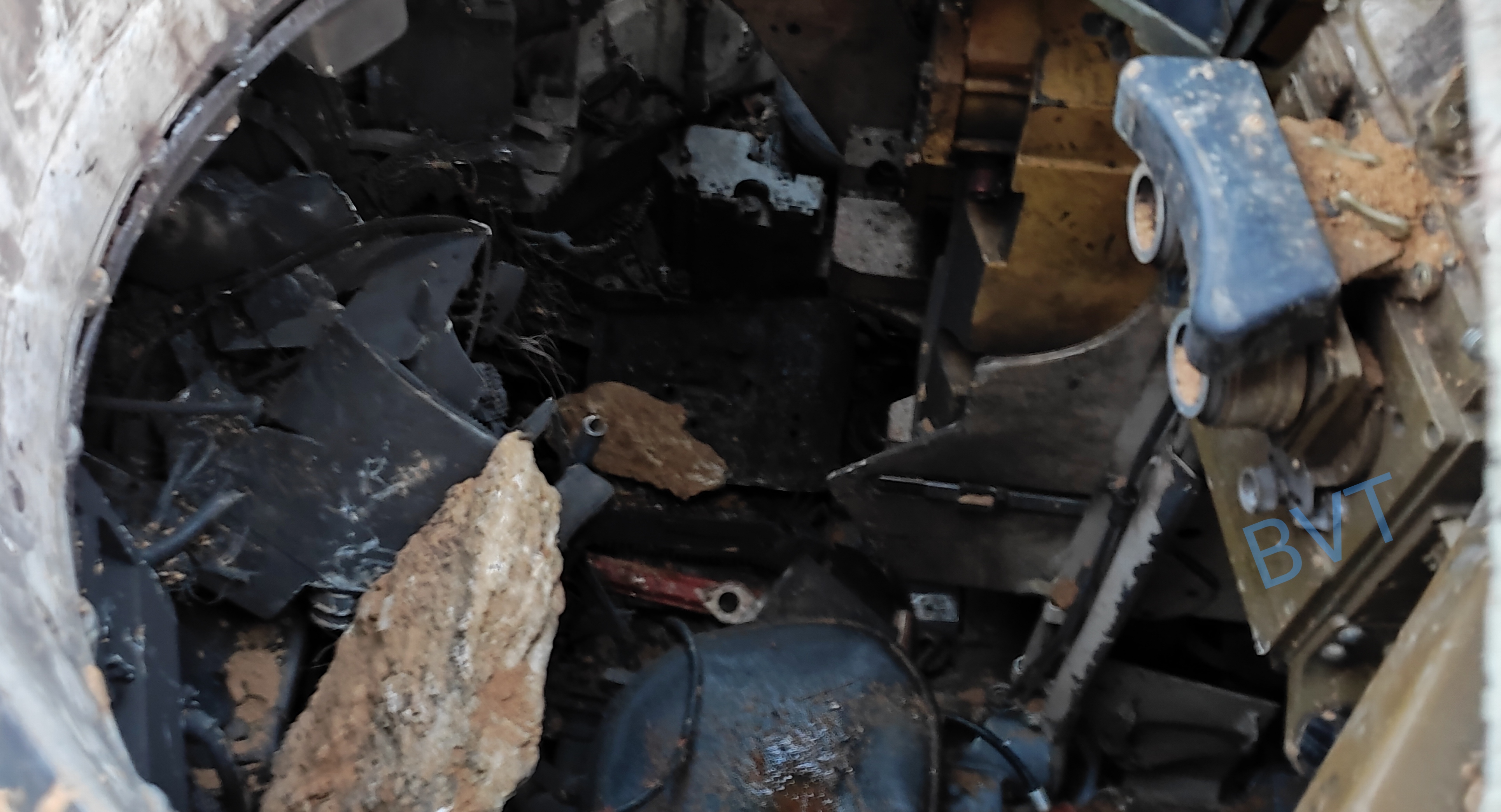

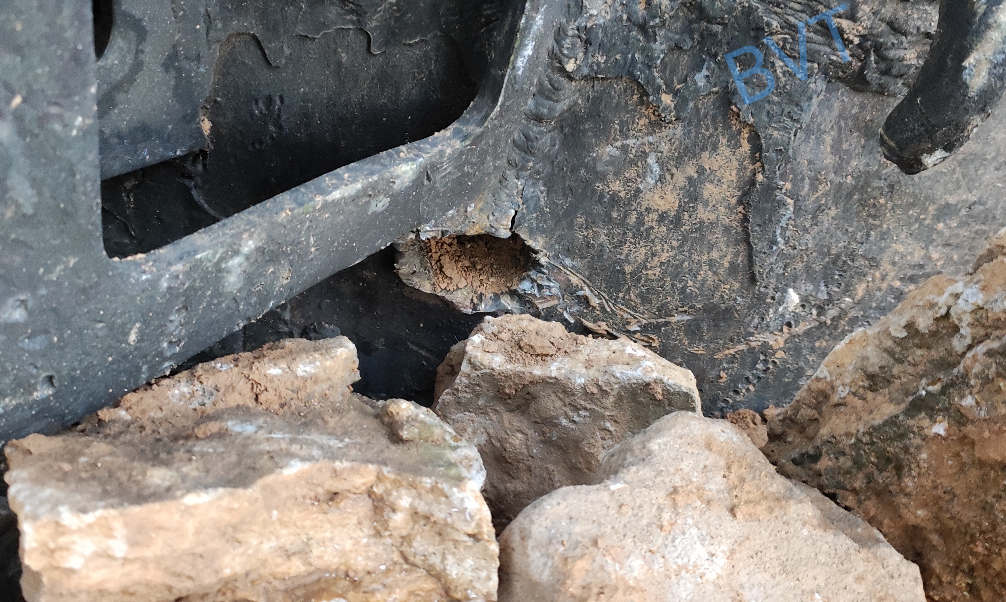

Херсонское, Т-80БВК, попадание ПТУР в башню сзади справа. Струя ушла в КВ радиостанцию и прошла за спинами башнеров, оба 300 средней тяжести, механик вывел машину из-под огня. Боеспособность танк утратил, но остался на ходу и после своим ходом ушел на разбраковку.
Сама БВКшка большую часть времени гоняла в качестве обычной линейной машины, на тот кон была машиной КР.
защитные жилеты и накладки на шлемофоны были или это из области редкостей типа 4С23 ?
672
У наводчика был противоосколочный жилет. Ему пара осколков зашла в правую руку (остальные принял жилет) + от удара повредил грудную клетку (трещины в двух рёбрах). У командира жилета не было, как результат вся спина испещрена мелкими осколками, в т.ч. один ушёл в селезёнку и разорвал её. Впоследствии комиссован.
Жилеты есть, они не редкость, но обеспечен ими не весь л/с. Накладки на шлемофоны встречаются сильно реже, их надо допиливать вручную для работы на старых машинах и они не слишком удобные.
Отредактировано БочкаВТанке (2023-05-16 07:50:08)
Судя по камню валяющемуся в машине у командира ещё и люк был открыт и ему закинуло импровизированную защиту снаружи?

676
А в самом танке кроме РС что ещё вышло из строя ?
Отредактировано Wiedzmin (Сегодня 10:03:42)
Конкретно тот командир был не из нашего клуба любителей ездить с открытым люком и торчащей из него башкой, но в тот момент он ехал на выезд с "Азартом" для работы с пехотой, поэтому люк у него был открыт, через него выходила антенна.
Камни это остатки дома, который снёс механик задним ходом когда сруливал с позиции.
Когда проверяли машину в тот день, в башне заискрилась проводка, соответственно дым и запах гари. На более тщательную проверку времени не было.
677
Ясно спасибо, а струя осталась внутри машины или где-то выходное есть ?
678
Внутри. По крайней мере я выходного не увидел.
679
а то просто не пойму не много куда именно она ушла,  т.е птур перпендикулярно борту летел или с кормы на лоб/на корму ?
680
Не совсем перпендикулярно, под небольшим углом в сторону лба. ПТРК был относительно машины справа чуть позади и выше, поэтому там ещё небольшой угол вниз есть.

Машина на капиталочку?

684
Разобрали на запчасти в рембате и отправили в Россию. Там, скорее всего, на завод.

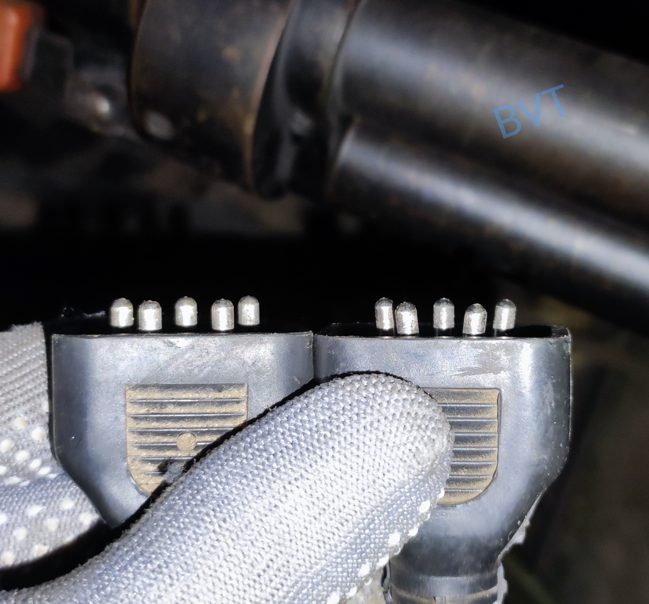

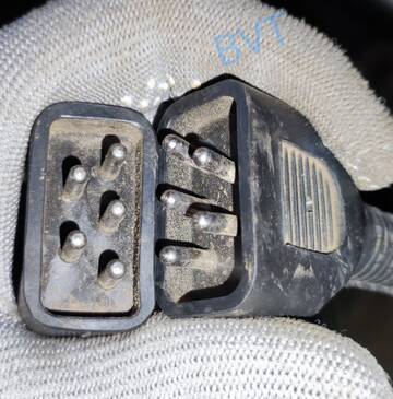

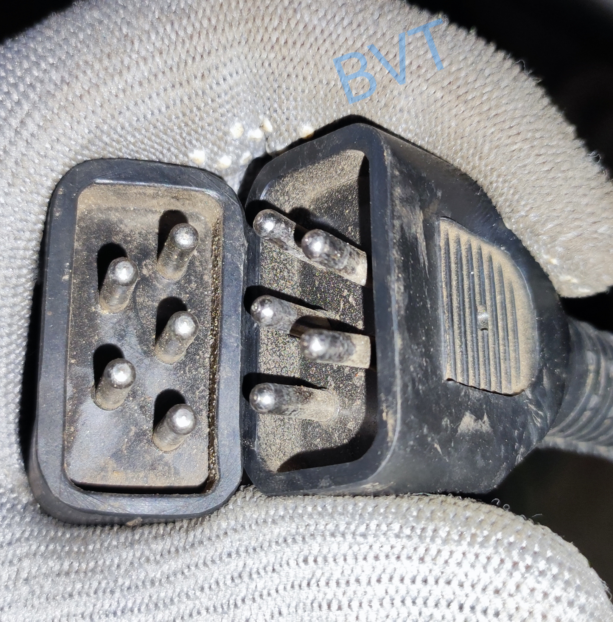

http://upforme.ru/uploads/000a/e3/16/3660/t814131.jpg
http://upforme.ru/uploads/000a/e3/16/3660/t667085.jpg
К сообщениям про гарнитуру.
Отредактировано БочкаВТанке (2023-06-05 00:35:34)
687
интересно, как в общем, аналогичный разъем стал различаться и зачем?

689
Как ВП приняли, вот интересно.
