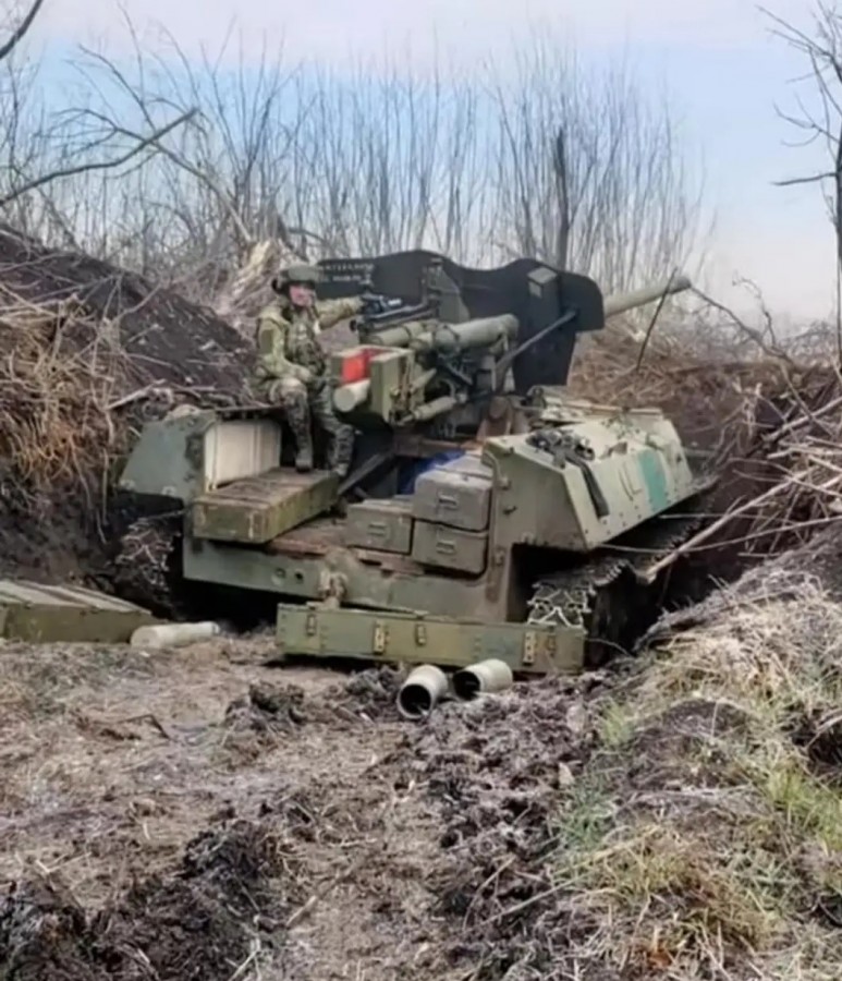

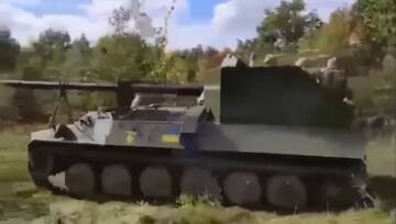

Четкое фото МТЛБ + Рапира сзади. Они подняли пол отделения? Смутно его внутри уже помню, если честно.
http://forumupload.ru/uploads/000a/e3/16/1893/t321910.jpg
Ходовая без сошника от отдачи не сыплется?

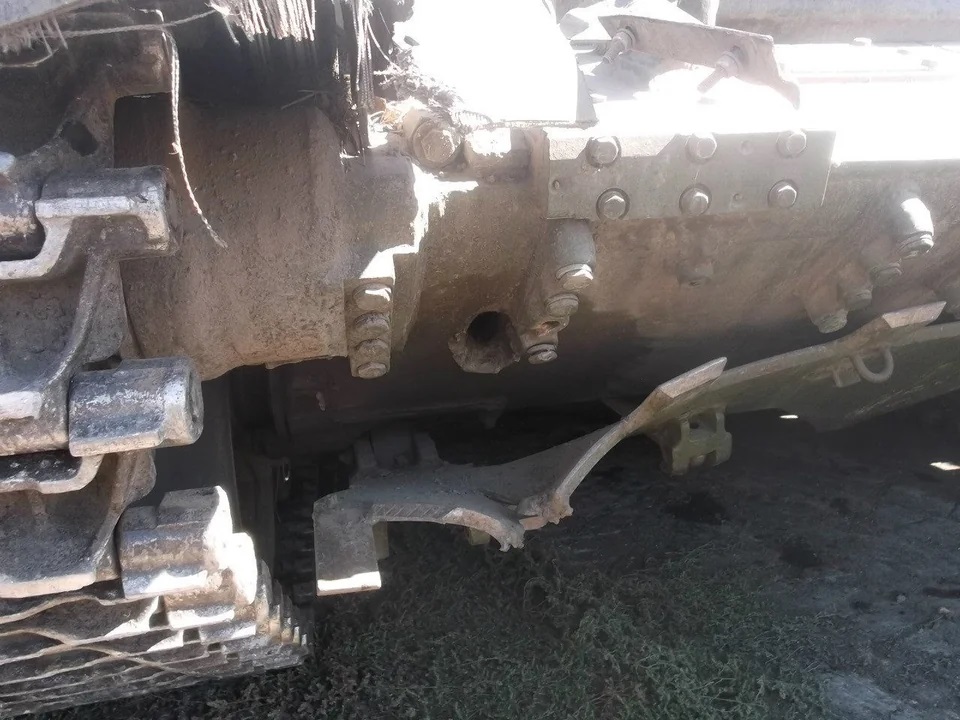

Пишут, что в зоне СВО распространяется такое вот
http://forumupload.ru/uploads/000a/e3/16/1893/t143432.jpg
641
там раздолье для ультрапатриотов, вот и результат.

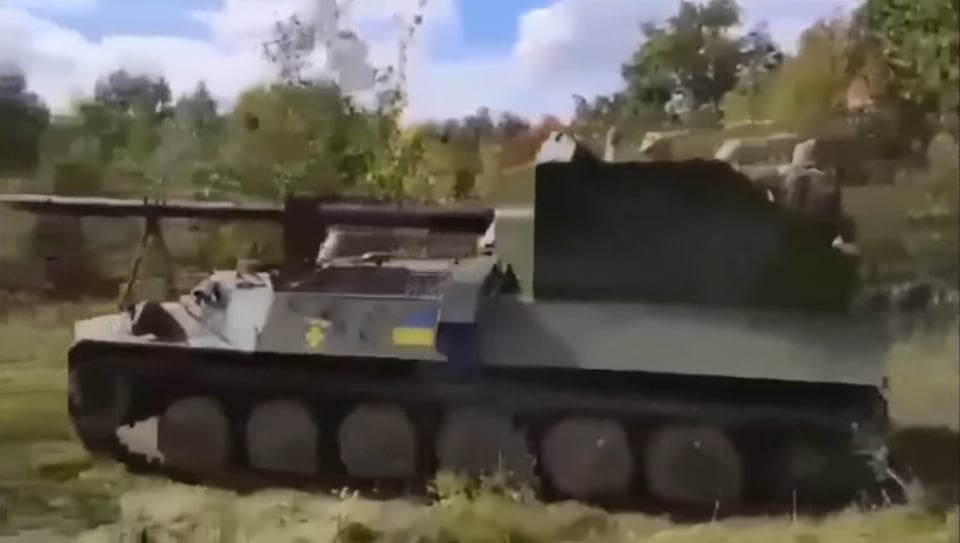

Пишут что ДНРовский Т-72БМ, "Рапирой" где-то с километр, экипаж выжил.
http://forumupload.ru/uploads/000a/e3/16/1893/t485637.jpg

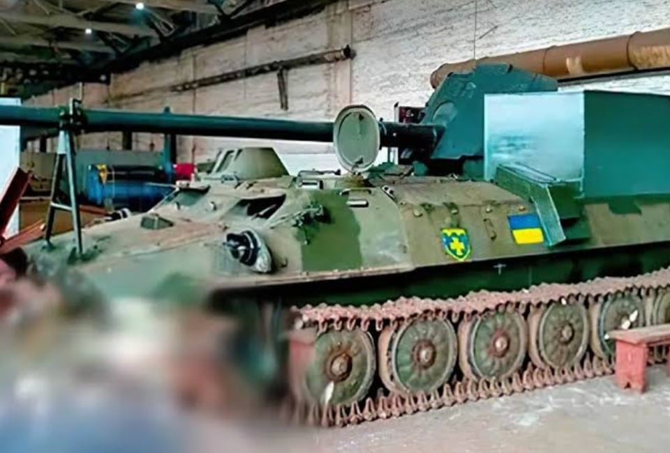

Бортовых экранов даже против осколков не наварили, если что то прилетит то сразу ой. Военкомы еще "водителей леопардов" наловят.
646
Не, есть. Я так понимаю таких машин несколько, есть и с рубкой.
http://forumupload.ru/uploads/000a/e3/16/1893/t921022.jpg
http://forumupload.ru/uploads/000a/e3/16/1893/t103920.jpg
а к РФ подобное не относится? ПТ пушки и у нас на вооружении есть.
648
Так у нас вроде мт-12 на мт-лб пока водрузить не успели еще. Да и гвоздики с убитыми стволами для переделки наверняка есть.
это развитие одной машины, и у меня большие сомнения, что она где-то реально воевала

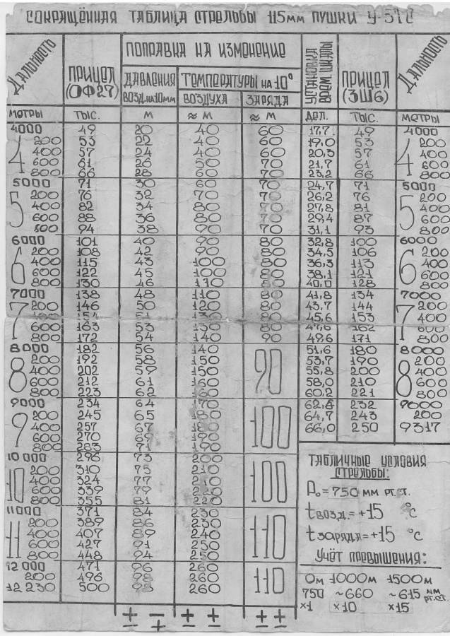

А как 62ки без таблиц стрельб пользовать как артиллерию?
я только такую нашел
http://forumupload.ru/uploads/000a/e3/16/1899/t568745.jpg
651
а на БПС/БКС и дистанции от 0 до 4км есть ?
