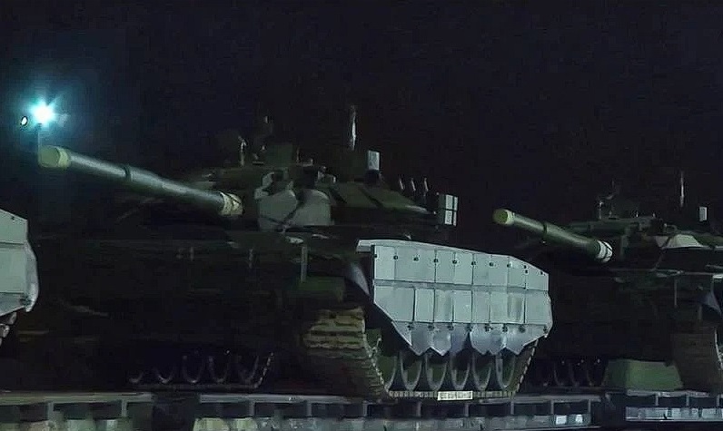

Датчиков ветра нет.
Он и не нужен.

Меня забавляет тот факт что Сирийская Т-72 Адра более продуманная машина (точнее комплект доп. защиты) чем последние попытки улучшить наши 72-ки. Во всяком случае попытка прикрыть больше дыр в защите, некая стандартизация комплекта и т.д. Все увидели как они учли "Сирийский опыт".

дефлекторы воздуховодов понравились от логан-лада. не стали велик изобретать.

Датчиков ветра нет.Он и не нужен.

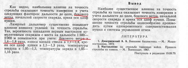

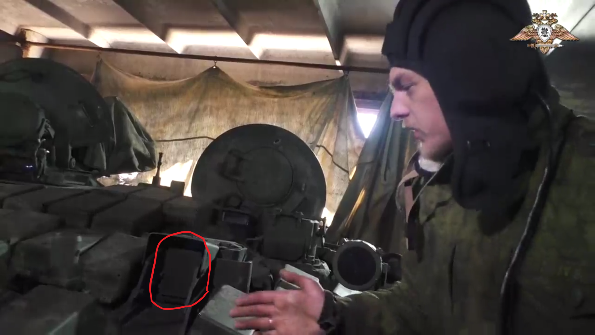

Ну да если там нет полноценного СУО с определением захватом сопровождением цели. А просто стои обычный прицел и баллистический вычислитель. Это как раз говорит что там нет Сосны-У
Он и не нужен.

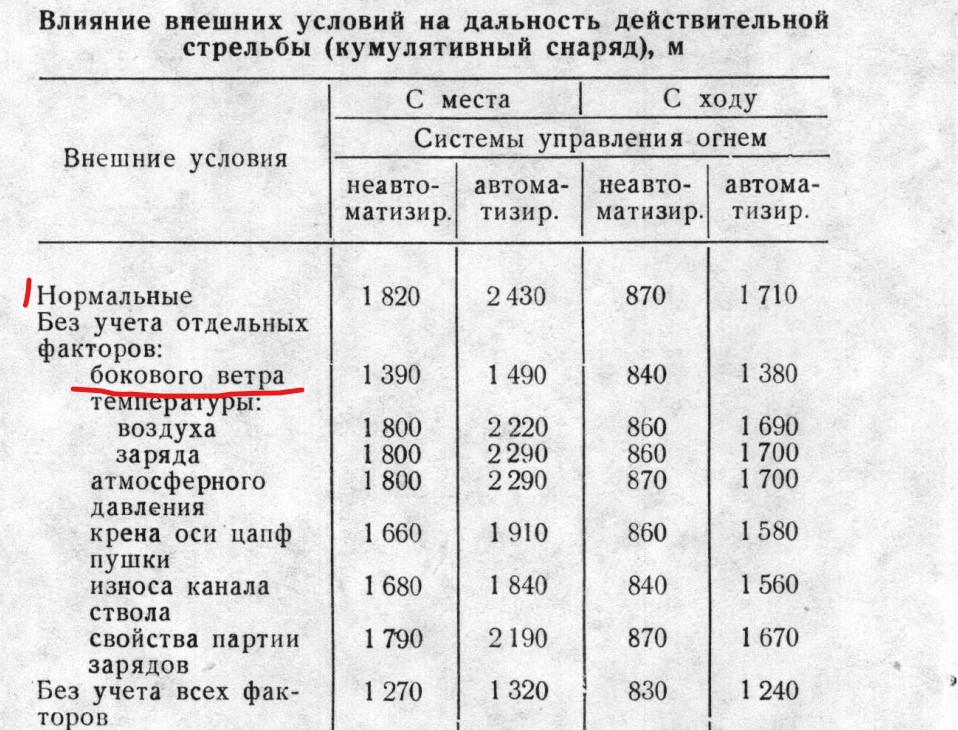

Вообще, даже при стрельбе с места по мишени №12 без учета боковой составляющей ветра, Ддс с НСУО падает на ~400м. Это один из основных факторов, влияющих на точность стрельбы.

Датчиков ветра нет.
а может их просто туман войны наверху прячет? так-то и фар нет

Датчиков ветра нет.https://upforme.ru/uploads/000a/e3/16/1472/263462.jpg

Поясните плз.
Грубо говоря, он может давать как и правильные данные, так и ложные. На немецких Леопард-2 от них отказались. Можно ввести в СУО метеоусловия, как константу. Разброс по вертикали считается более существенным, а там датчик ветра бессмысленный, если как раз таки нет оркана.
Грубо говоря, он может давать как и правильные данные, так и ложные. На немецких Леопард-2 от них отказались. Можно ввести в СУО метеоусловия, как константу. Разброс по вертикали считается более существенным.

Ну и дальше что, как Вы будете знать метеоусловия в районе цели?
Вы со мной поспорить хотите на тему датчиков ветра на наших машинах? Я аргументы привел, дерзайте и опровергните, желательно на тему УДК 623.4.054

Вот тут лучше видно, датчиков что-то нема на фотографии.

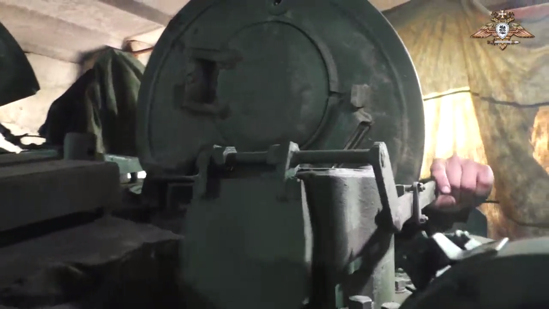

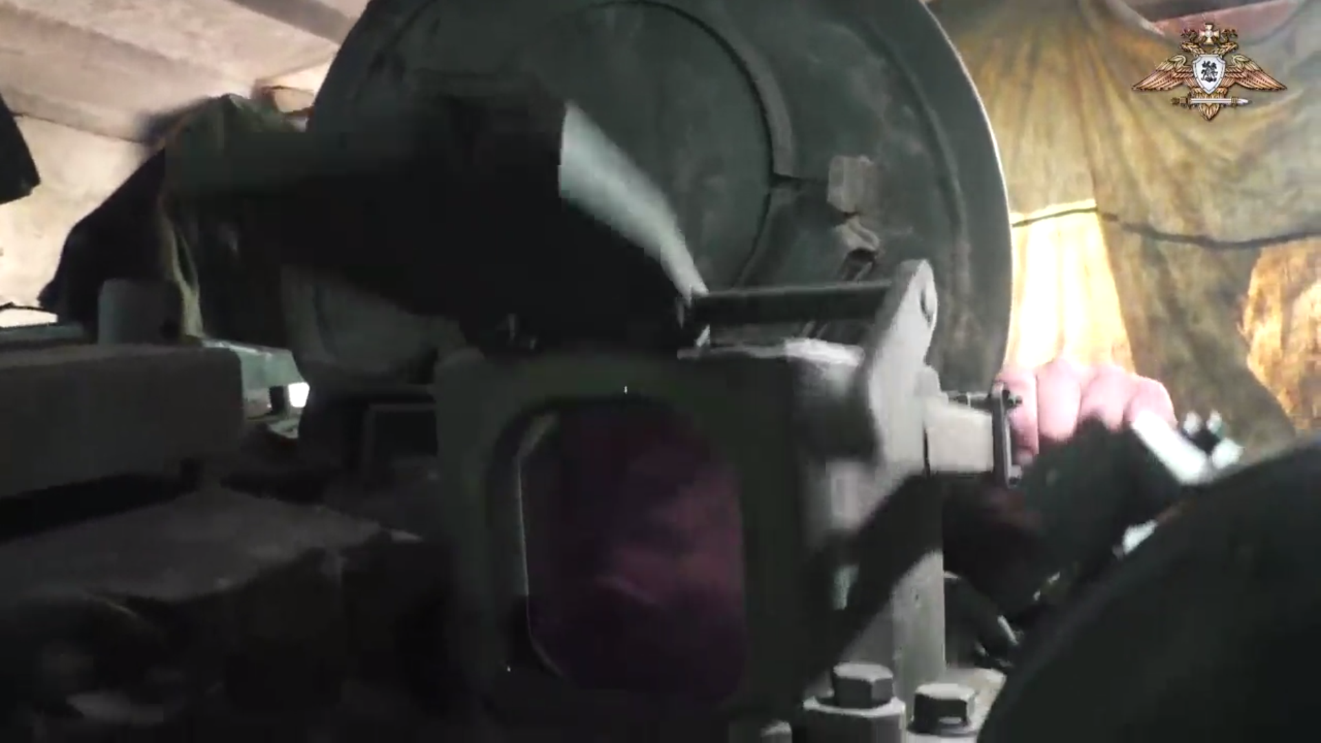

Створка.
Открытие створки теплака.
М-да. Это смешно
