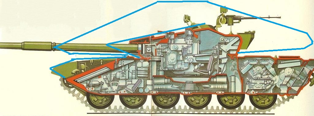

И в люке тоже, и в защите крыши корпуса. И в стойкости ВЛД - и не только там, где у нее из-за люка ослабленная зона.
Примерно вот так разнесенной ДЗ можно усилить лоб, и не только.
