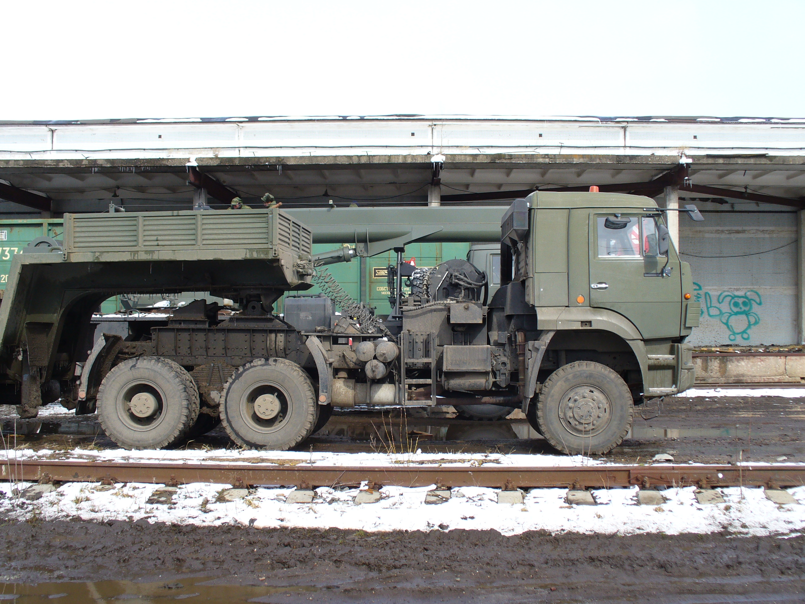

Где сейчас шевченка подсказать?
Про мосты у танковоза - Мадара
http://upforme.ru/uploads/000a/e3/16/1179/t384275.jpg

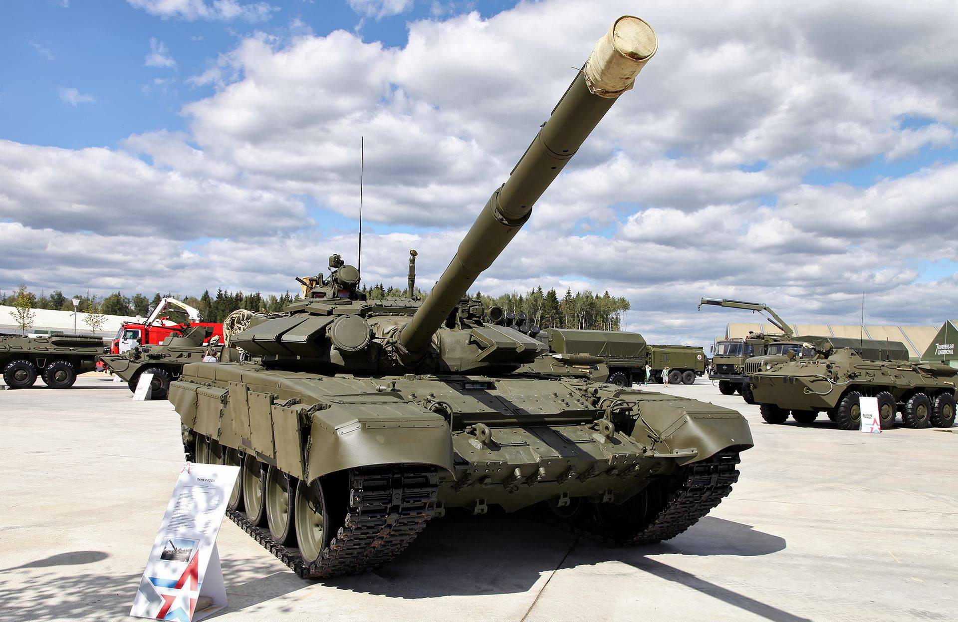

А так же результаты вероятности попадания между ДЗ скажем с 2 Км
В центре башни дыра без ДЗ шириной полтора метра.
http://upforme.ru/uploads/000a/e3/16/183/t902512.jpg
Отредактировано Шестопер (2023-07-22 16:26:55)
729
Статистика есть? Если нет то вы идете лесом.

Жду результаты обстрела ДЗ когда она вплотную к друг  другу. А так же результаты вероятности попадания между ДЗ скажем с 2 Км  Ну естественно под разными углами потому что встреться лоб в лоб на плоскости тоже маленькая.
Если проблем нет и туда не попадают, то отчего на Т-90М,Т-90А,Т-80БВМ, Т-72Б3 образца 2022 года,Т-80У ,на модуле Бурлак таких дыр нет(или они гораздо меньше)?
Да даже возьмите Т-72Б с К-1, или Т-72АВ,Т-80БВ, там эти дыры худо бедно прикрыты.
Ну и лучшая статистика это война, как видите эту дыру и прочие спешно заткнули.

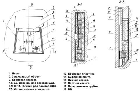

С конструкцией ДЗ Кактус знакомы?
https://booksonline.com.ua/view.php?boo … 5944555256
ЗУДТ планировалось выполнять в виде набора элементов динамической защиты (ЭДЗ), уложенных послойно в нишу с перекрытием всей ее поверхности.
http://upforme.ru/uploads/000a/e3/16/183/t285249.jpg
Отредактировано Шестопер (2023-07-22 17:42:23)

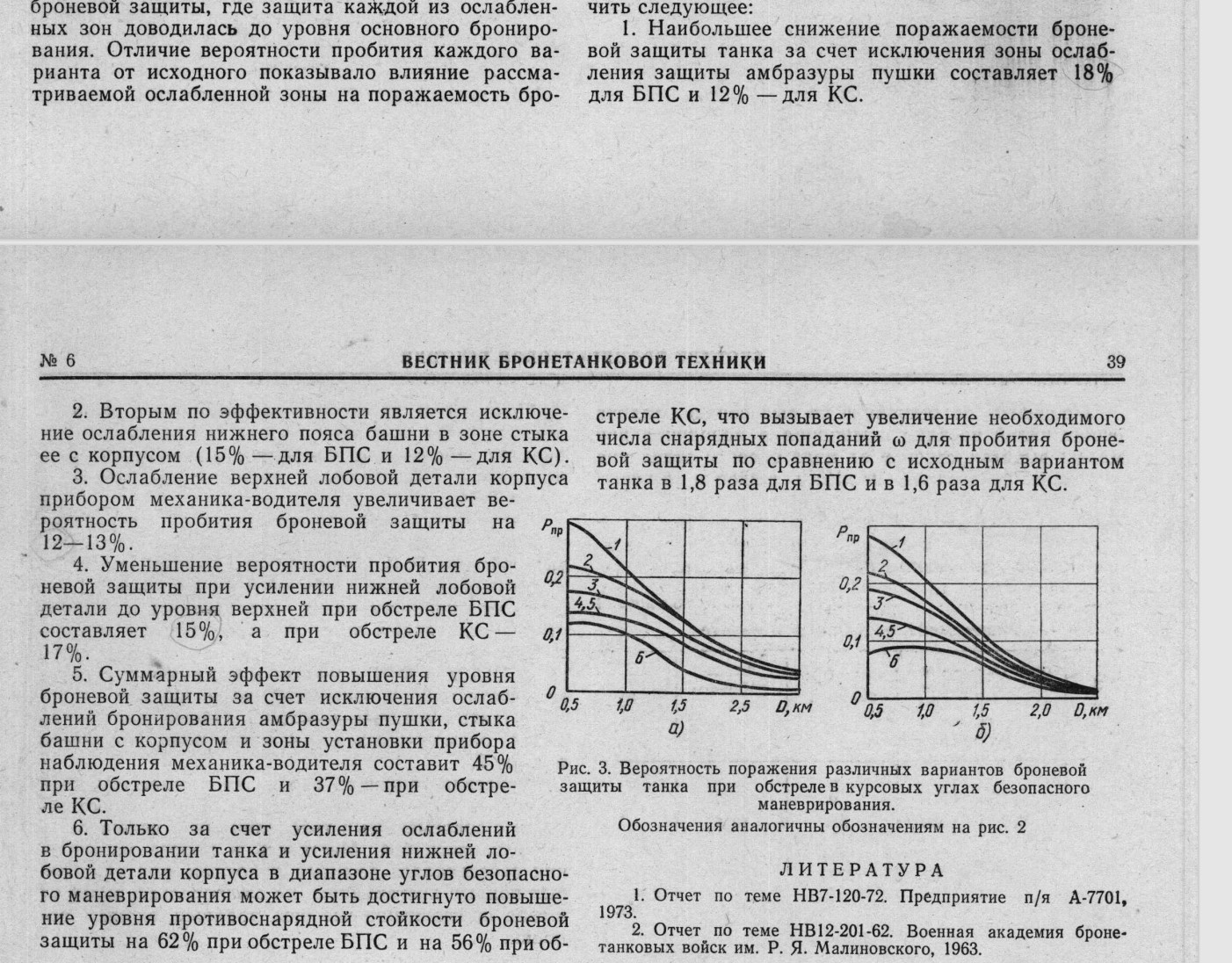

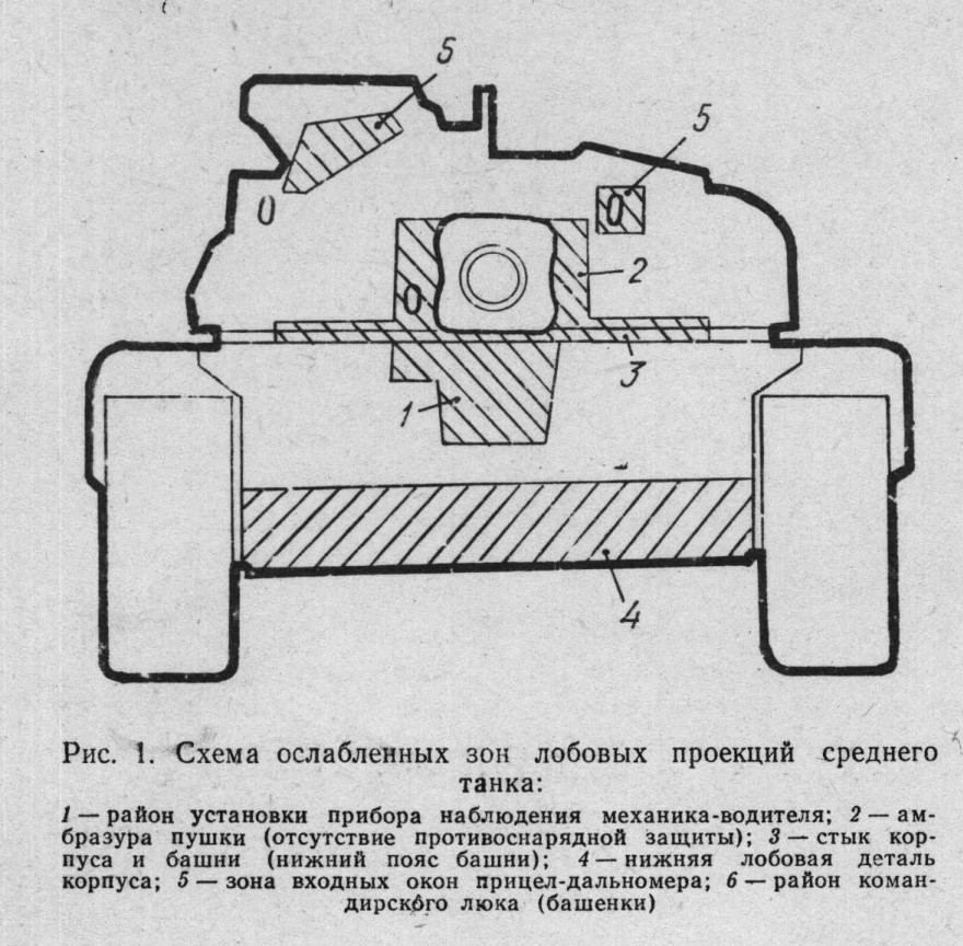

Да потому что это было известно еще в 74 до внедрения НКДЗ и ВДЗ:
http://upforme.ru/uploads/000a/e3/16/1227/t67115.jpg
http://upforme.ru/uploads/000a/e3/16/1227/t646075.jpg
А потом:
Площадь перекрытия КДЗ проекции башни (от 41% до 63%) не отвечала ТТЗ и в первую очередь отсутствие динамической защиты в зоне наибольшей снарядной нагрузки (стык корпуса и башни, амбразура пушки и пулемета, зона установки прожектора) обуславливает высокую вероятность попадания в участки не защищенные ДЗ. По площади перекрытия проекций корпуса и башни комплексом ДЗ все танки не удовлетворяют поставленным требованиям. Частично удовлетворяют требованиям танки Т-64Б и Т-72А при курсовом угле 0°.
