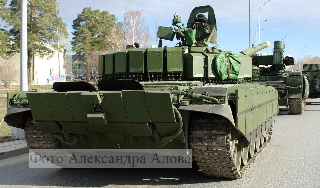

Еще нашел фотку с кормы, где я, во-первых, уважаемый Кайманыч, не вижу размещения заднего ящика ЗИП, то есть его просто убрали, а во-вторых - вижу какие-то странные херовины на корме танка, будто ДЗ навесили:
http://upforme.ru/uploads/000a/e3/16/1657/t859703.jpg
P.S.: Кайманыч, между прочим, если вы видели - на предыдущих Т-72Б3 УБХ экипажи активно напихивали скарб между корпусом и решетками. Решеток теперь нет, и последний ящик ЗИП убрали. Выглядит теперь натурально как Т-34 на Курской дуге - ни единого мешочка снаружи))

653
abhh написал(а):
новую модернизацию уже полгода обсуждают
Первоисточник фото  "Т-72Б3М1 обр. 2022"  :)  - участник форума.
Вместо Сосны - 1ПН-96МТ, его крышка открывается руками снаружи и вообще все крышки на последних вариантах открываются руками (тросик или рычаги).
Вместо матерчатых контейнеров второго слоя ДЗ поверх бортовых экранов теперь металлические контейнеры. Контакт-1 на НЛД, маске, дымовых гранатометах, "противокумулятивная" сетка на башне. Заводские крепления для "мангалов".
Продолжается выпуск и полноценных Т-72Б3М обр. 2022 с вышеуказанными улучшениями защищенности.
Такая же ситуация с Т-80БВМ - выпускаются два варианта, с 1ПН-96МТ-01 (и с 1Г46) и с Сосной.
Плюс Т-62М с 1ПН-96МТ-02, часть с Контактом-1 поверх "бровей".

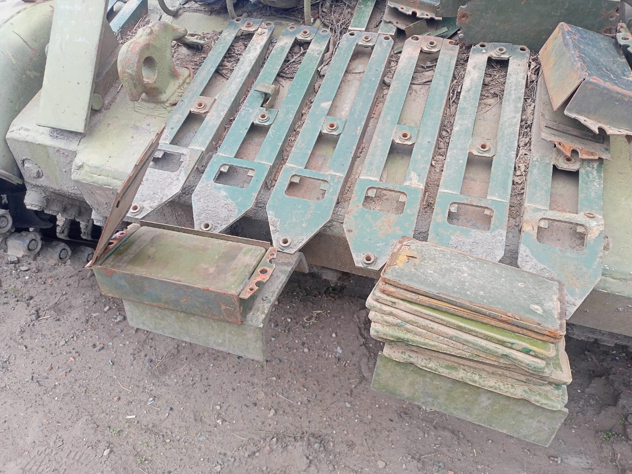

Крепление К-1 на Т-62
http://upforme.ru/uploads/000a/e3/16/1899/t549633.jpg
Хм, я прочитал другое. Да и вообще не пойму, чего сложного сделать привод на крышку?  :confused:
Не, ну ок, тросики тоже норм тема, я не то чтобы фанат приводов, главное чтобы не вылезать из забронированного объема.
Ага, ну вот. А кто-то тут говорил, что мешочки лучше, ибо, ибо! Но в итоге пришли к тому же))
А не встречалось ли вам фото с новыми контейнерами? Мне пока встречались только без них, только с основными экранами.
Ага, все-таки начали вместо Сосны ставить этот тепловизор... Ну что же, лучше чем ничего. При текущей тактике применения танков похоже и правда защищенность от носимых ПТС важнее, чем дальность обнаружения целей ночью.
Теперь можно, наверное, предположить, почему на Т-72Б3 УБХ исходно не было всех этих контейнеров, которые были еще десять лет назад на выставках. Видимо сочли, что если несколько улучшить защиту от ПТУР в пределах углов маневрирования (продлили бортовые экраны и защитили борта башни), то больше ничего и не надо, ведь будем наступать до Львова за неделю, а если уж очень кому-то надо - вот вам копеечные решетки и самые дешевые тряпочные сумки с "конусами".
