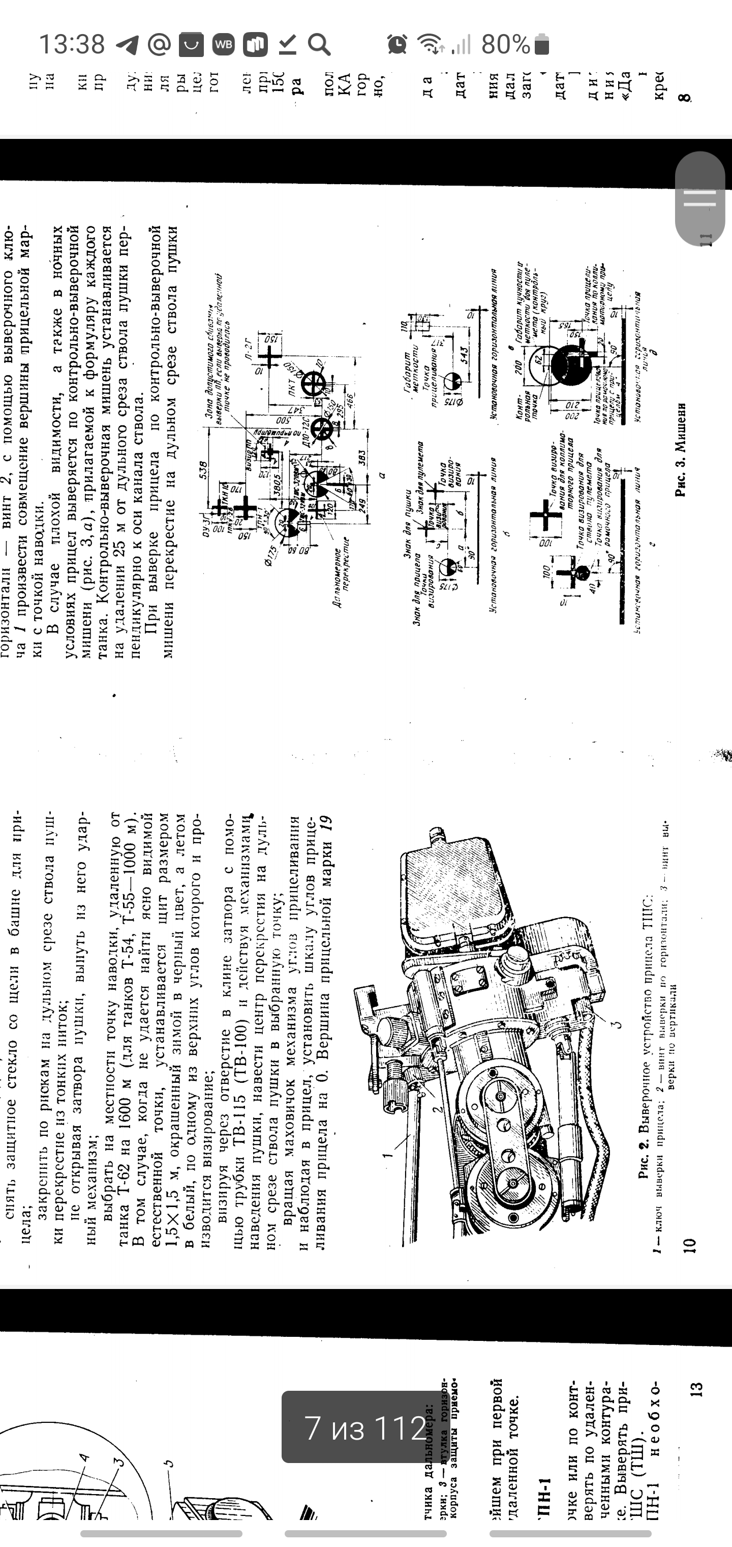

https://pp.userapi.com/Bf3TOLrCmvB6Z3AwoC1r6mRIJe9UryTH8Iycdw/C4p8RJi3i-Q.jpg
https://sun9-54.userapi.com/impg/LvwPurJja4MaxMLEEaZB8Z4O1uON9z0sQOrc-w/LSpaMBEjsOM.jpg?size=2560x1440&quality=96&sign=2963b9ac8d5fd5c16c281fd8d1dbcf03&type=album
да там же где и у ТПНа, иначе как на это поделие углы то передавать
Или где они у Сосны?
сосна это не замена ТПН, а основной прицел который в силу идиотской компоновки пришлось ставить на место ТПНа.

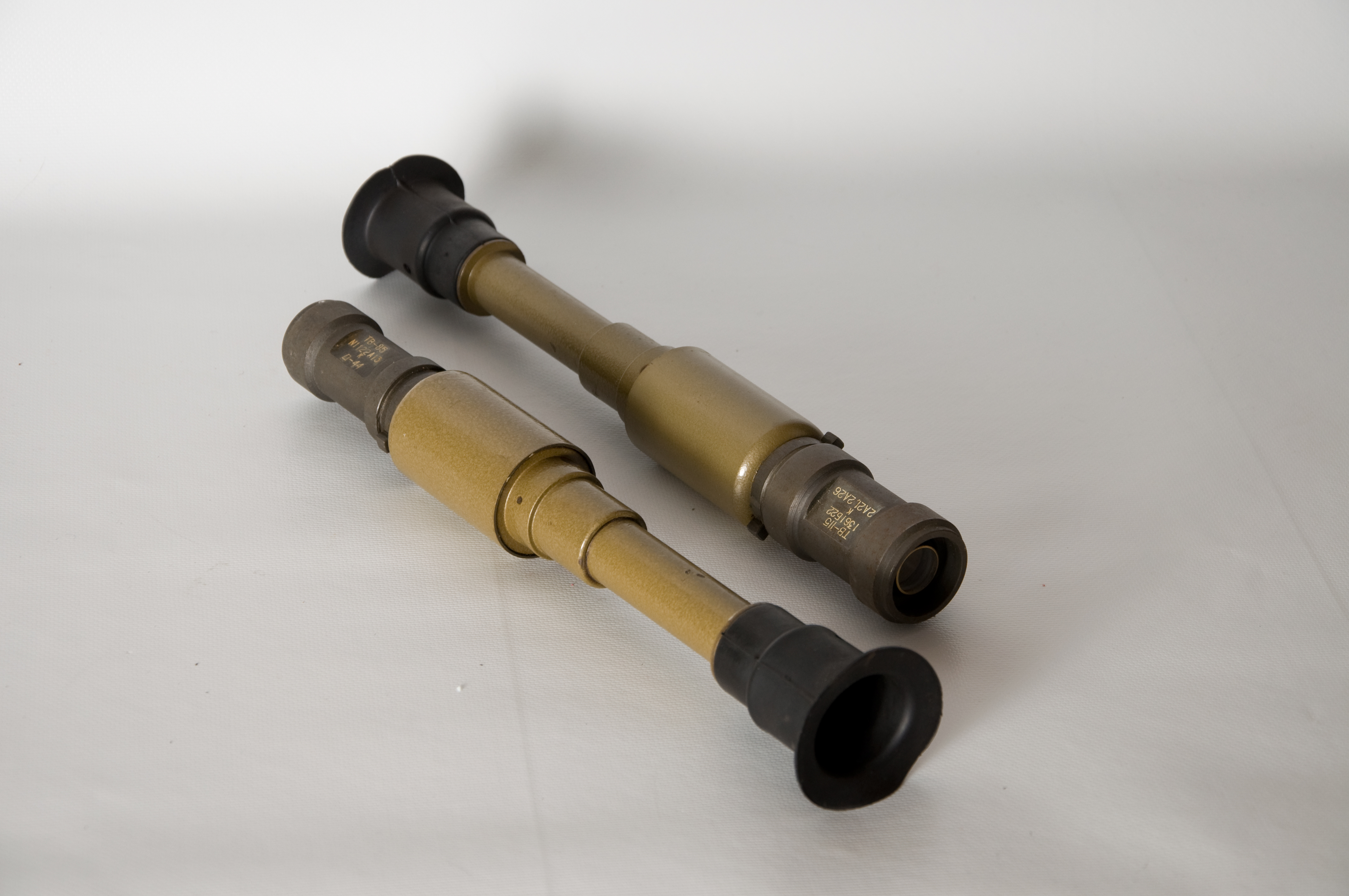

Ну вариант один , с помощью ТВ 115
Сейсас даже у я 1а40-4 предусмотрен вариант выверки без УВП-125.
Кстати тв-115 в природе не существует😁
299
http://forumupload.ru/uploads/000a/e3/16/3895/t779089.jpg
Смотрим маркировку
А вот сам процесс
http://forumupload.ru/uploads/000a/e3/16/3895/t219704.jpg
