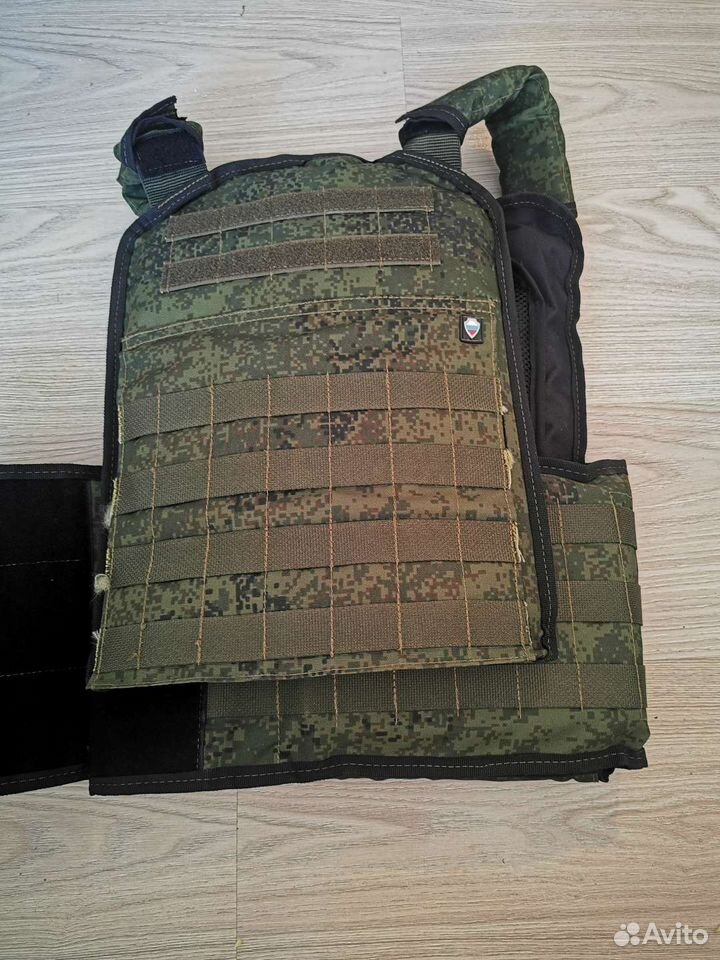

Свежайший "Модуль-Монолит" артельного выпуска от привлеченных производителей, выполненный с допусками по материалу:
https://30.img.avito.st/image/1/1.sxZpwLa5H_9fd53yA_qjTKBjGfXd4wl90GMd-9VpFf0.93l5fIo_PkQL7STkLoyzMMuem034EKEX50K0YYdtfDw
https://32.img.avito.st/image/1/1.rRTBe7a5Af33zIPwl0G9TgjYB_d1WBd_eNgD-X3SC_8.-cC4zcQxAP1NXEwy4iVnqA30r94R-tP-P8wE3vk8toM
222
Я правильно понимаю что слева арамидный пакет?
223
Это "лопух" боковой защиты с пенкой внутри. В этом БЖ нет арамида. Там даже паховый фартук со стальной пластиной. :)

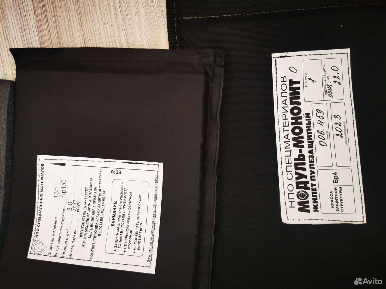

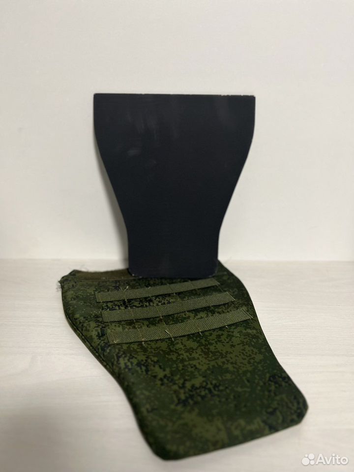

В старом - сталь Бр4, в новом (получил название "Модуль-Монолит О") похоже уже полиэтилен Бр1.
Retiv написал(а):
Только хардкор. Вес всего этого в полной комплектации был бы интересен.
"Модуль-Монолит" Бр4 с фартуком Бр3 - 15,3/17,3 кг.
"Модуль-Монолит О" Бр4/Бр1 с фартуком Бр3 - 12,7/14,7 кг.
https://86.img.avito.st/image/1/1.a3tO5ra5x5J4UUWfFLsyF4FFwZj6xdEQ90XFlvJPzZA.DVisrHJP3_87Z2h-0VCnEZckWWzrC-LTQZUf--hE5EY
Фартук Бр3 сталь.

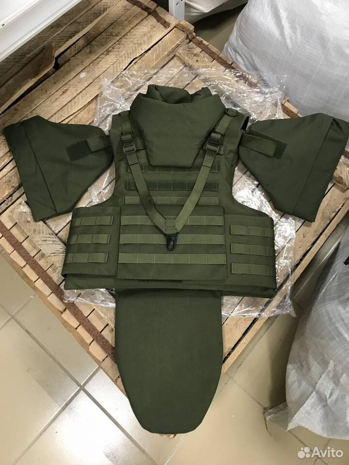

https://51.img.avito.st/image/1/1.7nVT67a4QpxlXMCRA8TNBWVJQJrtSsCKZUdAnuNCSpbl.zsTpO6VaI3ZyBfNgKrk3JVqk713JBZA7OQwwhZTyNAA
