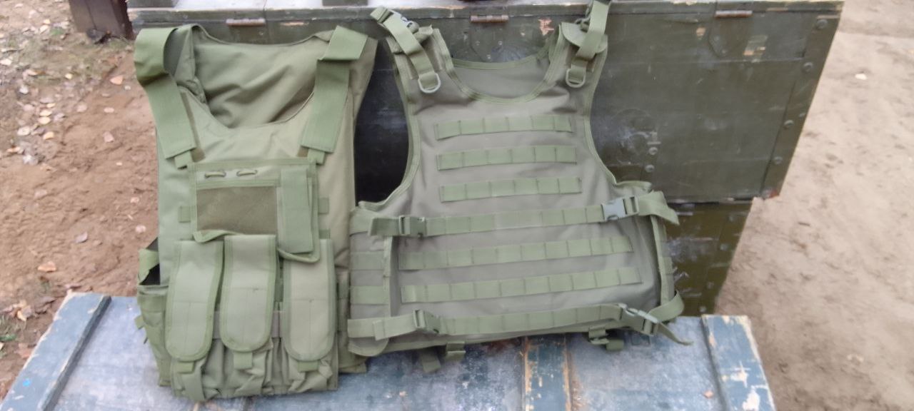

Вот это:
СИБЗ-3
http://upforme.ru/uploads/000a/e3/16/677/821150.jpg
Оба типа китайских БЖ не имеют никакой внятной маркировки (иногда только наклейку FAM), потому пока безымянные. На Алике их тоже нет.

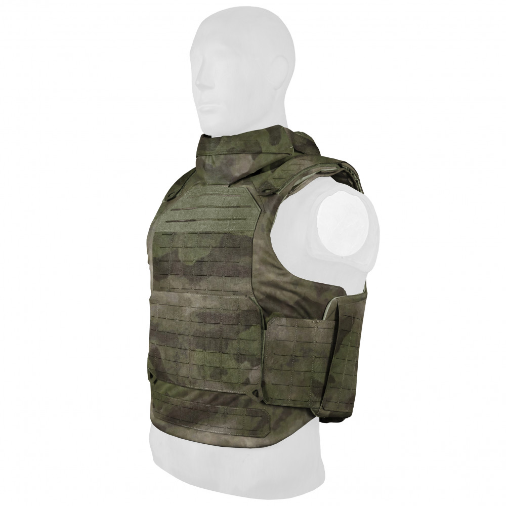

http://upforme.ru/uploads/000a/e3/16/768/56636.jpg
Противоосколочный жилет «ЩИТ»
Предназначен для обеспечения максимальной защиты от осколков своего владельца, а также имеет возможность установки противопульных плит для обеспечения полной защиты.
В отличии от плитоносца, жилет ЩИТ дает полную защиту от осколков, включая шею, бока, надплечье, низ живота. Суммарная площадь покрытия тела броней превышает 500 квадратных сантиметров.
Противоосколочная жилет ЩИТ выполнен из современного баллистического материала СВМПЭ, который в ходе проводимых сертификационных испытаний показал высокий результат V50% непробития поражающих элементов не менее – 550 м/с. Данный результат подтвержден сертификатом государственного образца  №00001710.
Внимание! Любые самостоятельные изменения (вскрытие, надрезы, обрезка под другие размеры) аннулирует действие сертификата, и ведет к потере заявленных характеристик.
Баллистический функционал жилета может быть расширен путем установки дополнительного снаряжения, такого как напашник и наплечники (докупаются отдельно).
Большая часть поверхности жилета представляет из себя платформу molle-minus, которая позволяет разместить на нем дополнительные подсумки и снаряжение.
С передней стороны фартук жилета удлинен, для обеспечения дополнительной защиты жизненно важных органов. Кроме того, на фартуке располагается дополнительная molle панель, предназначенная для размещения снаряжения с экстренным доступом (жгут, турникет).
На внутренней стороне жилета располагаются климатические панели, обеспечивающие комфортную носку даже в жаркое время года. При желании, владелец может заменить их на КАП.
Для удобства, противоосколочный жилет ЩИТ выпускается в двух размерах: 46-52 и 54-60. Регулировка размера осуществляется с помощью камербандов и плечевых лямок, которые фиксируются с помощью липучки велкро.
фото
Оу! Спасибо большое.
50 квадратов это уже на 10 квадратов больше обычной площади противоосоколочной защиты! Бока заметно лучше прикрыты (это уже не первый броник с подобным появился - видать тенденция обозначилась).
А есть отзывы об этом новом виде молле?
