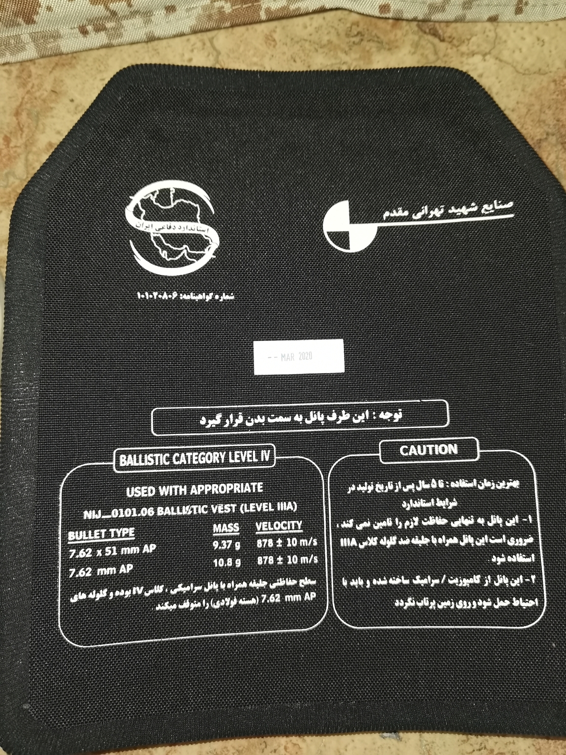

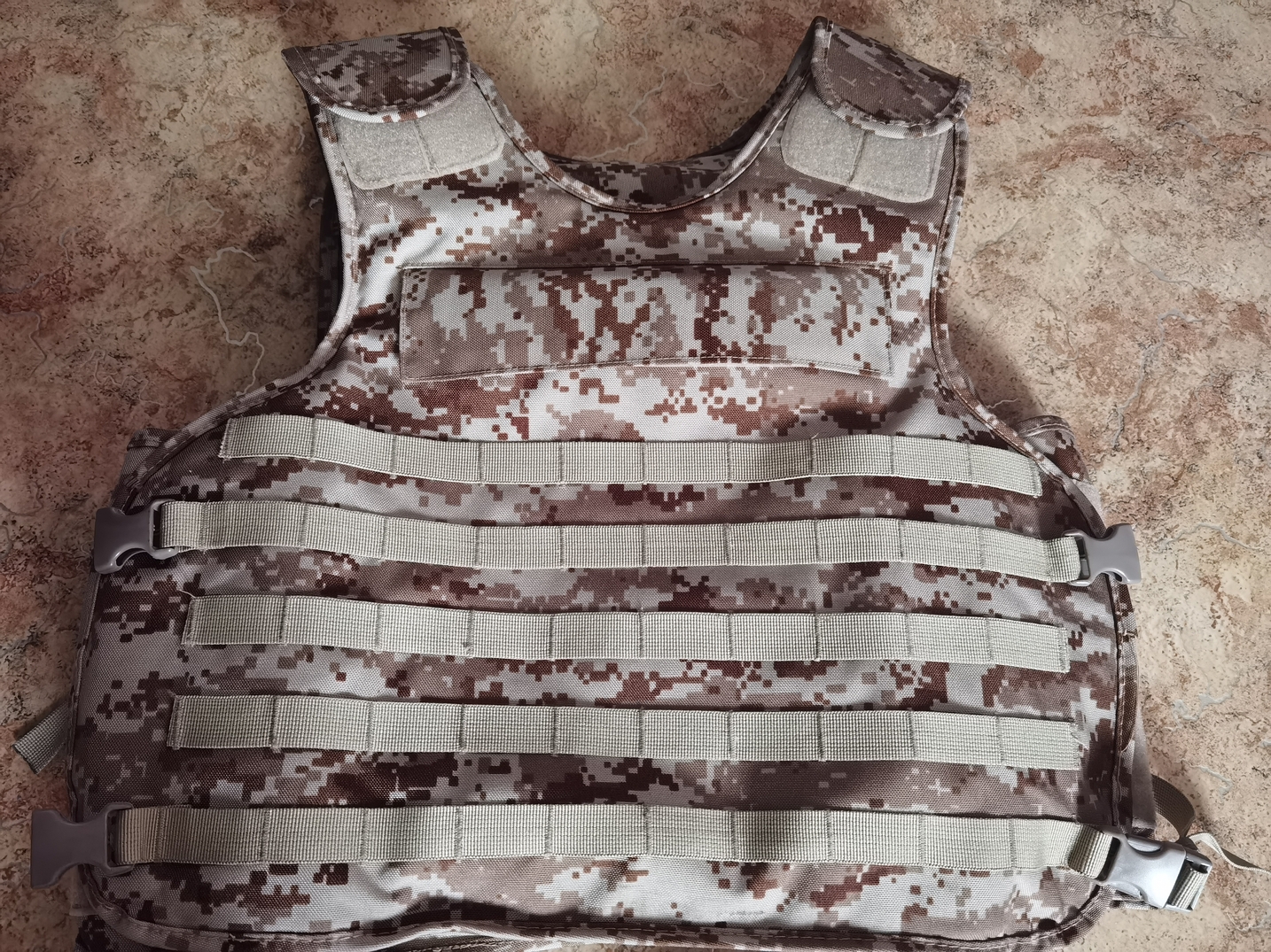

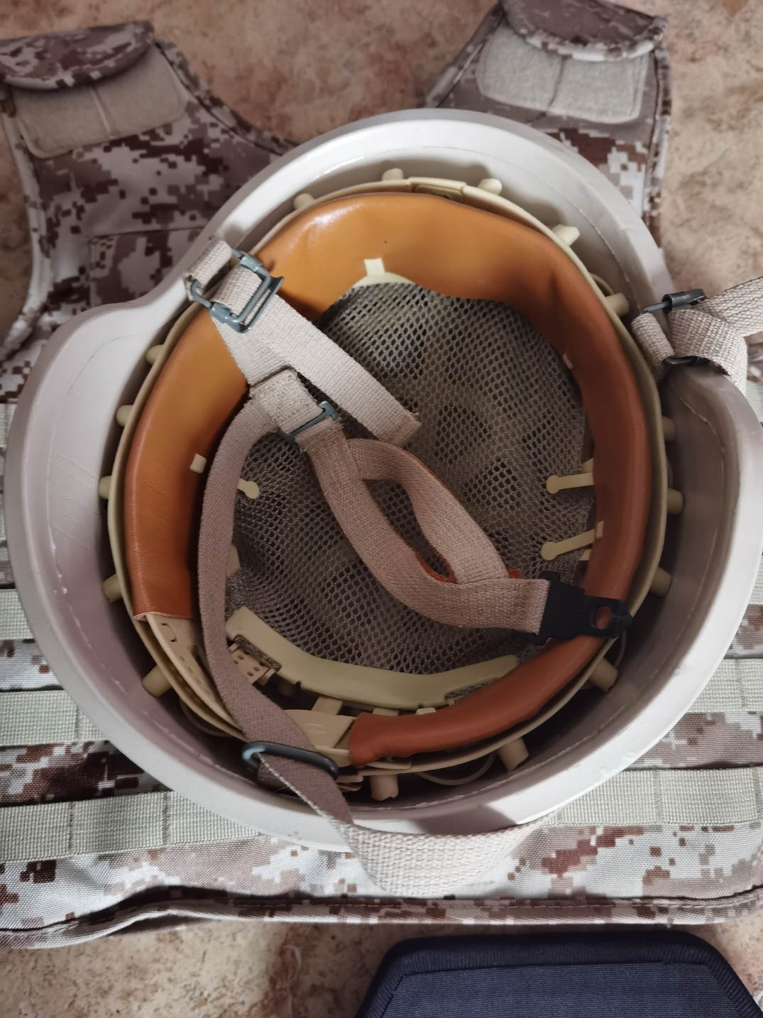

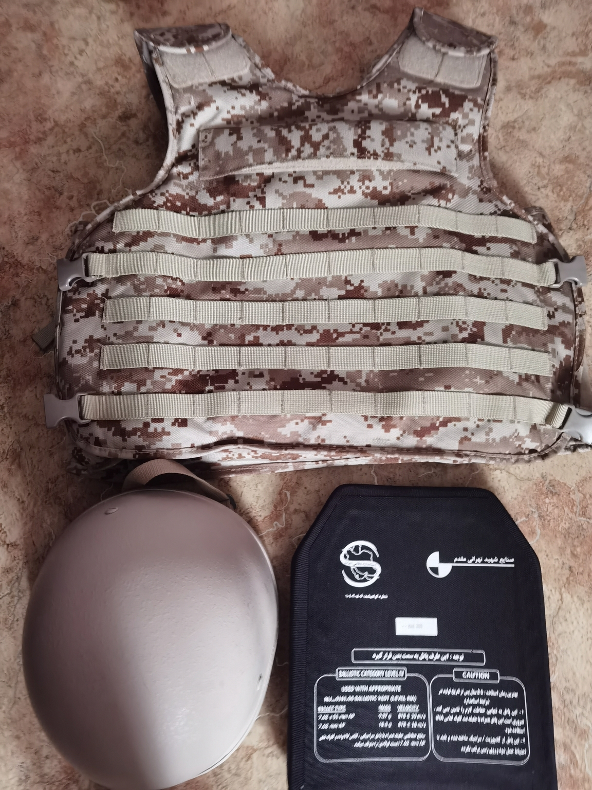

Возвращаясь к теме иранских шлемов и бронежилетов производства Milad Industrial. Я тут смог лично ознакомиться с ними. На отстрел я их испытать не мог, но качество изготовления, как и удобство использования мне лично понравились. Шлем вообще весьма легок и удобен в ношении. Бронежилет с керамическими бронеплитами тоже достаточно удобен, если потратить некоторое время на подстройку под себя, для этого там есть ремешки и липучки.

Шлем это лицензия Schuberth или клон? Насколько знаю немецкие СИБЗ в Иране имеют давнюю историю.
О лицензии ничего неизвестно, навскидку помню только, что была информация о приобретении небольших партий СИБЗ из стран Евросоюза до введения в 2007 г. европейских санкций запрещавших поставки любого вооружения и военного снаряжения в Иран. Вероятно это все-таки клон.
А так то да, Иран еще при шахе покупал те же шлемы в ФРГ..
