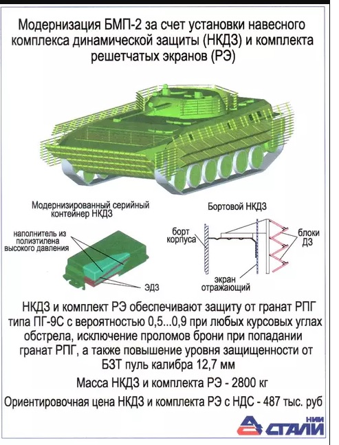

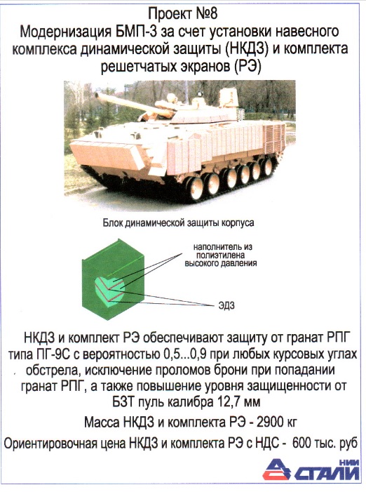

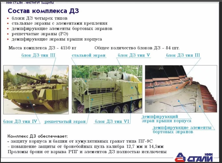

Комплект навесной однослойной ДЗ (без толстых метаемых пластин, бесполезный против БПС) весит 3 тонны, при этом не прикрывает крышу.
Несколько слоев ДЗ — это рост массы в несколько раз даже при простом масштабировании. А оно не будет простым, многослойная ДЗ имеет конструктивные отличия.
Если ДЗ содержит ВВ — для штатной работы многослойной контрукции нужны прочные толстые демпферы между слоями, иначе срабатывание одного слоя будет сносить всю конструкцию. ДЗ с демферами превращается во встроенную. Если использовать полуактивную Nera без ВВ — демпферы не нужны, но эффективность каждого слоя по куме будет ниже, чем у взрывной ДЗ — нужно в разы больше слоев, так что лучшей массовой эффективности по куме все равно не получим, а против БПС эффективность будет ниже, чем у взрывной ДЗ.
Еще добавьте массу защиты крыши вдобавок к защите лба и бортов.
Вот и получится масса трехслойного комплекта в 6-8 раз больше, чем у приведенных Вами.
