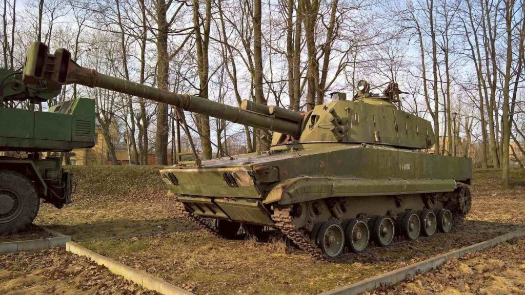

Так танкист  и говорит про прямой выстрел .Обстреливать  киев и дальше не дело одного танка и отделения  у него бой перед глазами . Для поддержки рот в батальоне нужно иметь 9-12 штук  например:
2С18 «Пат-С» —  152-мм
http://upforme.ru/uploads/000a/e3/16/4601/t374748.jpg
так у него взрывчатки не больше, чем в обычном ОФС.
  думаю больше ! ну у него нет заднего оперения и толщена стенок меньше ,  а значит наполнение больше .
Отредактировано PawelTu (2022-12-30 13:15:27)
