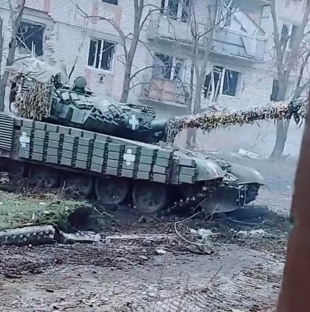

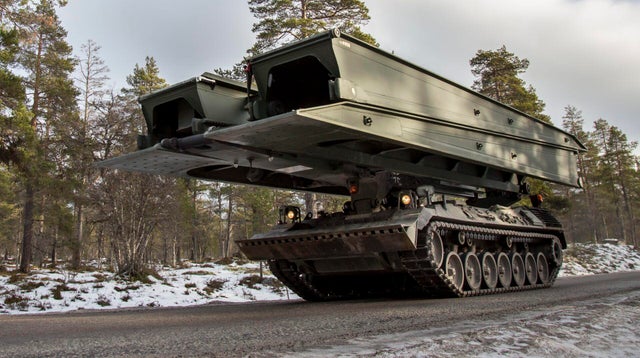

Немного с обоих сторон фронта
http://upforme.ru/uploads/000a/e3/16/1893/t344305.jpg
http://upforme.ru/uploads/000a/e3/16/1893/t318785.jpg
http://upforme.ru/uploads/000a/e3/16/1893/t626339.jpg

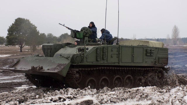

А это какая-то БРЭМ ВСУ?
http://upforme.ru/uploads/000a/e3/16/1893/t949868.jpg
430
Это харьковский "Атлет"
