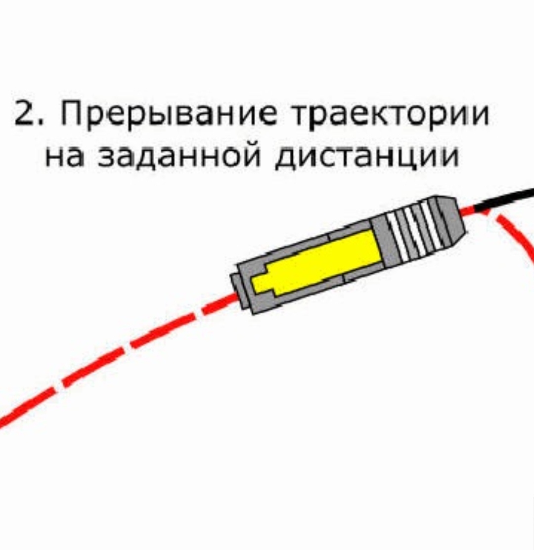

Свершилось ))) Сколько-то лет назад на Ганзе я высказывал такую идею - чтобы у малокалиберной гранаты раскрывались в заданной точке аэродинамические тормоза и она пикировала вниз на цель. Тем самым можно было бы сократить промах по дальности, обеспечить некоторую вероятность прямого попадания кумулятивно-осколочной гранаты в сидящего за укрытием врага, и чтобы осколки разлетались не во все стороны, а более-менее параллельно земле.
Конечно же мине не верили. Публика там такая. И вот - пожалуйста )))

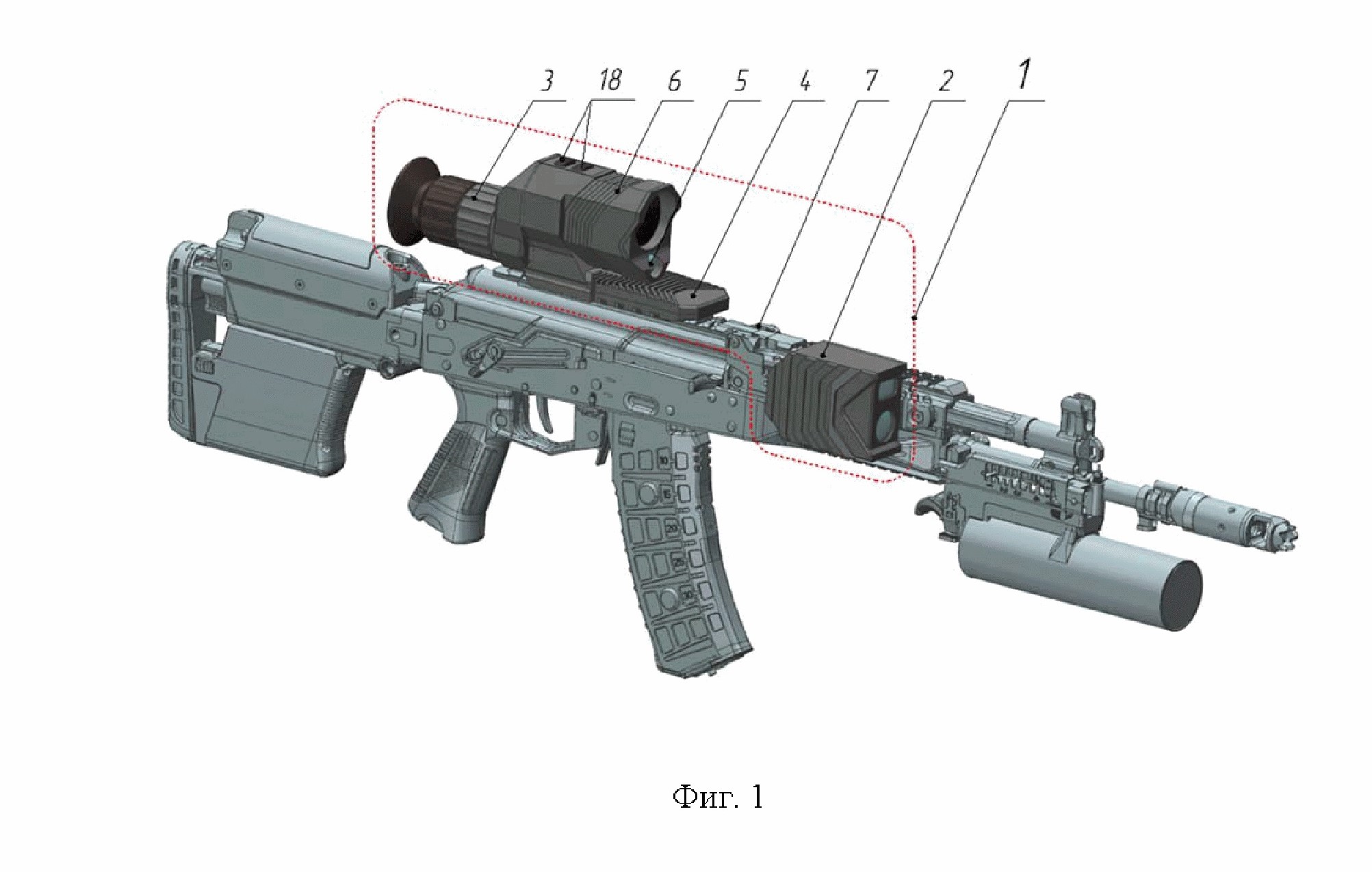

Системы автоматизированного управления стрелковым комплексом. Система автоматизированного управления стрелковым комплексом, содержащая блок прицельно-приборного оснащения, соединенный со стрелковым оружием, включающим приклад, рукоятку и ствольную коробку со стволом и спусковым механизмом, выполненным с возможностью срабатывания по сигналу от блока прицельно-приборного оснащения для обеспечения автоматизированной стрельбы, блок прицельно-приборного оснащения состоит из:
– дальномерного модуля,
– прицела с модулем распознавания образов и прицельной маркой,
– телевизионного модуля,
– тепловизионного модуля
Система автоматизированного управления стрелковым комплексом, отличающаяся тем, что дополнительно содержит установленный на стрелковом оружии подствольный гранатомет, подключенный к интерфейсу связи и выполненный с возможностью осуществления автоматизированной стрельбы.
Прицелы-2
http://upforme.ru/uploads/000a/e3/16/1472/82348.jpg

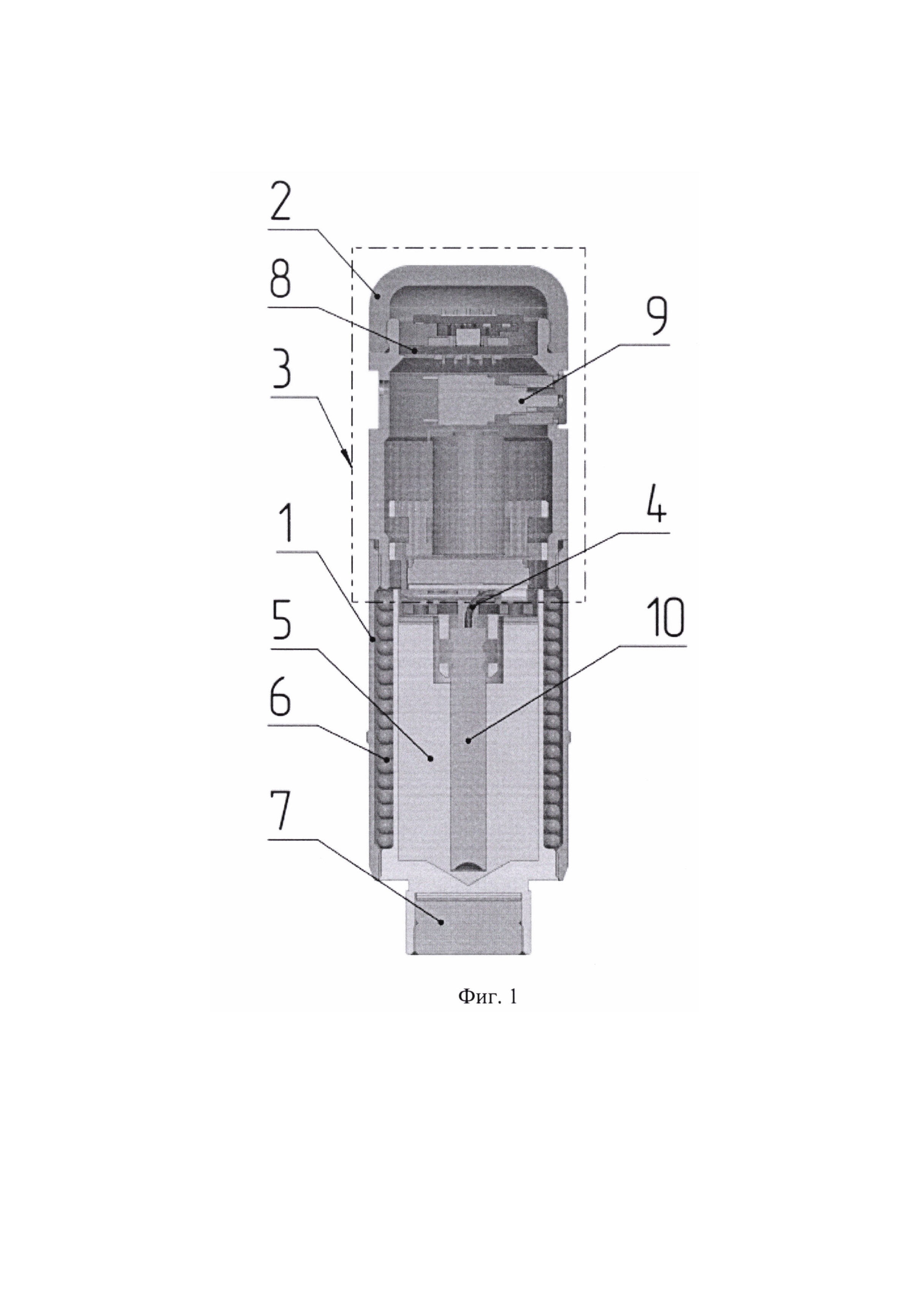

Программируемы ВОГ для ГПР-20 с возможностью работы по дронам.
Группа изобретений относится к средствам дистанционного поражения, в частности к боеприпасам для гранатометов, используемых в качестве самостоятельных средств поражения, а также закрепляемых под стволом штатного стрелкового вооружения. Техническим результатом является повышение эффективности применения гранатометного выстрела со стандартным вооружением типовыми приемами стрельбы для противодействия малогабаритным, среднегабаритным целям, в том числе высокоскоростным и/или в составе группы. В одном из вариантов исполнения гранатометный выстрел состоит из корпуса с обтекателем, внутри которого расположено дистанционное взрывательное устройство, содержащее цепь электропитания и электрический проводник, разрывной заряд, блок поражающих элементов, размещенный между разрывным зарядом и стенкой корпуса, и метательный заряд с капсюлем-воспламенителем. Дистанционное взрывательное устройство выполнено с возможностью неконтактного подрыва и содержит контроллер и, по меньшей мере, один датчик дистанции до цели. В боевой цепи питания дистанционного взрывательного устройства установлены датчики измерения линейного и углового ускорений, таймер задержки включения питания датчика дистанции, переключатель электропитания, подключенный к контроллеру, и электродетонатор, подключенный к контроллеру через электрический проводник. Во втором варианте исполнения гранатометный выстрел состоит из корпуса с обтекателем, внутри которого расположено дистанционное взрывательное устройство, содержащее цепь электропитания и электрический проводник, разрывной заряд, блок поражающих элементов, размещенный между разрывным зарядом и стенкой корпуса, и метательный заряд с капсюлем-воспламенителем. Дистанционное взрывательное устройство выполнено с возможностью неконтактного подрыва и содержит контроллер и, по меньшей мере, один датчик дистанции до цели. В боевой цепи питания дистанционного взрывательного устройства установлены датчики измерения линейного и углового ускорений, таймер задержки включения питания датчика дистанции и электродетонатор, подключенный к контроллеру через электрический проводник, при этом для обеспечения автоматического режима стрельбы для поражения целей в цепи включения питания дистанционного взрывательного устройства установлен магнитоуправляемый контакт с возможностью взаимодействия с магнитным устройством, размещенным на корпусе гранатомета.
https://i.ibb.co/q3RBZm2Y/00000002-8.jpg
Отредактировано DAK (2026-09-14 19:22:16)

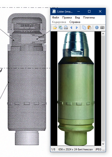

А почему для ГПР? Вроде как с виду обычный для ГП-25/30/34
492
А фиг знает. Я так понимаю тема по ГПР пока достаточно закрытая и как там что будет выглядеть в финале толком не известно широкой публике.
Неплохая статья есть у Михаила Дектярева из Журнала Калашников про него.
И я так понимаю что ГП не потянет. Либо взрыватель по массе не влезет, либо заряд ВВ будет маленький, либо отдача еще более резкая. У ГПР  за счет реактивности эти ограничения отчасти будут сняты. Как это повлияет на кучность интересно?
Отредактировано Арсений80 (2026-09-15 10:55:59)
493

На предыдущей странице есть изображение гранаты к гпр. Этот правда на обычный гп-шный по жопке похож.
494
Нет характерного для ВОГов "зуба" для фиксатора в ГП-25/30/34.
На корпусе выступы под нарезы характерные для гранат ГПР-20
https://upforme.ru/uploads/000a/e3/16/1472/t825675.jpg
Там есть и такая жопка на схемах.
https://upforme.ru/uploads/000a/e3/16/1472/t303365.jpg
495
Может схематичность изображения. Т.к. на разрезе комп. модели ничего, похожего на этот выступ - нет.
496
А мне кажется обычные выступы, характерные для выстрелов от НИИПХ
https://upforme.ru/uploads/000a/e3/16/603/t791386.png
