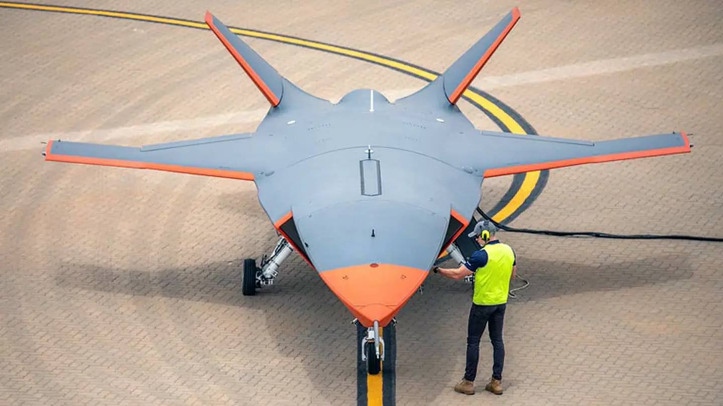

Австралийский дрон MQ-28 Ghost Bat (Призрак летучей мыши) может стать частью программы США NGAD в роли "верного напарника\ведомого" (loyal wingman).
Дрон для Австралийских королевских ВВС разрабатывает Boeing Australia.
http://upforme.ru/uploads/000a/e3/16/5152/t847585.webp
https://www.thedrive.com/the-war-zone/u … ce-program

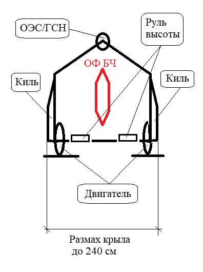

а вот это правильный подход - надо выйти в идеале хотя бы на 100-150кг ОФ БЧ - причем на базе того же Шахеда-136, взять от него форму летающего крыла +  электронную начинку + но 2 движка + и форму бЛА сделать с не таким острым треугольным крылом, но чтоб размах крыльев был 240см и тоже можно было его скрытно перевозить в тентовом кузове грузовика и так же пускать - допустим вот такая форма может быть:
https://upforme.ru/uploads/000a/e3/16/1442/t222508.jpg
запускать надо аналогично из обычного гражданского грузовичка --->
https://i.stopcor.org/gallery/2022/10/8/screenshot26.jpg
