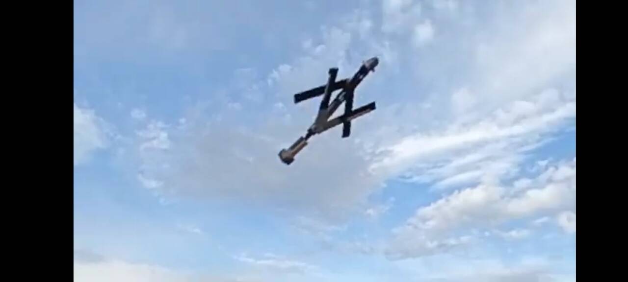

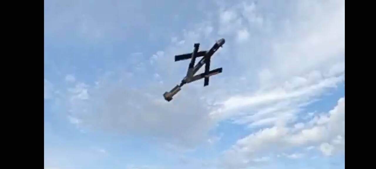

Рой барражирующих боеприпасов: новый комплекс китайской разработки
https://topwar.ru/204668-roj-barrazhiru … botki.html
Барражирующий боеприпас
В состав комплекса входит новый барражирующий боеприпас; ранее это изделие не демонстрировалось. Это БПЛА с электрической силовой установкой и компактной оптико-электронной станцией. За счет складной конструкции изделие помещается в ТПК с поперечником порядка 250-300 мм и длиной ок. 1,5 м. Масса беспилотника и контейнера неизвестны.
Боеприпас построен в пластиковом корпусе с носовой и центральной частью прямоугольного сечения, хвостовая балка цилиндрическая. В носу на характерном плоском выступе подвешена ОЭС. Используется прямое высокорасположенное крыло. В транспортном положении крыло развернуто вдоль корпуса, а после выхода из ТПК автоматически поворачивается на 90°. Также предусматривается Л-образное хвостовое оперение в виде двух раскладываемых плоскостей.
При помощи стартового устройства неизвестного типа БПЛА покидает контейнер, после чего включает маршевый электродвигатель. Заявлена скорость полета до 180 км/ч. Продолжительность полета – 40 мин. Радиус действия – 40 км от боевой машины.
Для поражения целей БПЛА оснащается осколочно-фугасной боевой частью. Ее параметры пока не раскрывались. Вероятно, масса БЧ составляет несколько килограммов, что позволяет бороться с живой силой, незащищенными машинами или некоторыми видами бронетехники.
Разработчик комплекса упоминает способность БПЛА работать в составе т.н. роя. При этом конкретные возможности и функции такого рода не сообщаются. Можно предполагать, что беспилотники способны обмениваться данными не только с оператором, но и друг с другом. В зависимости от особенностей и совершенства систем управления, такие боеприпасы смогут автономно осуществлять патрулирование заданных районов, а также распределять между собой назначенные наземные цели. Кроме того, такой «рой» сможет гибко реагировать на потери от ПВО противника и перераспределять цели без участия оператора.

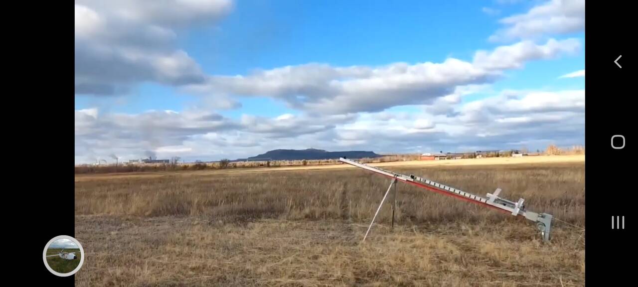

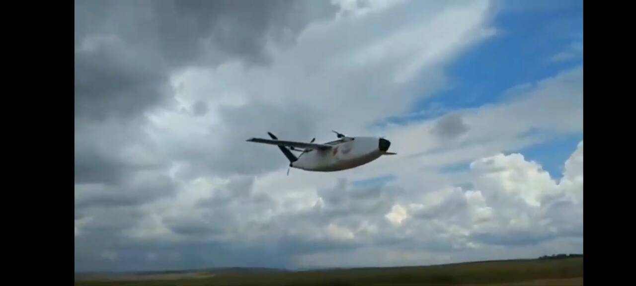

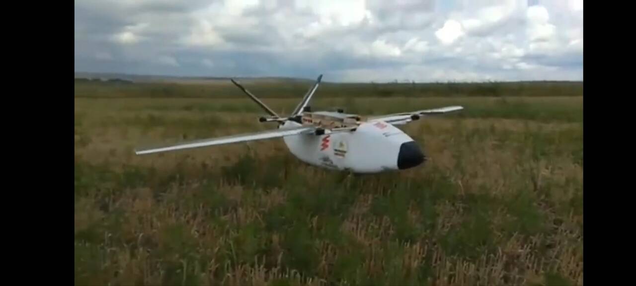

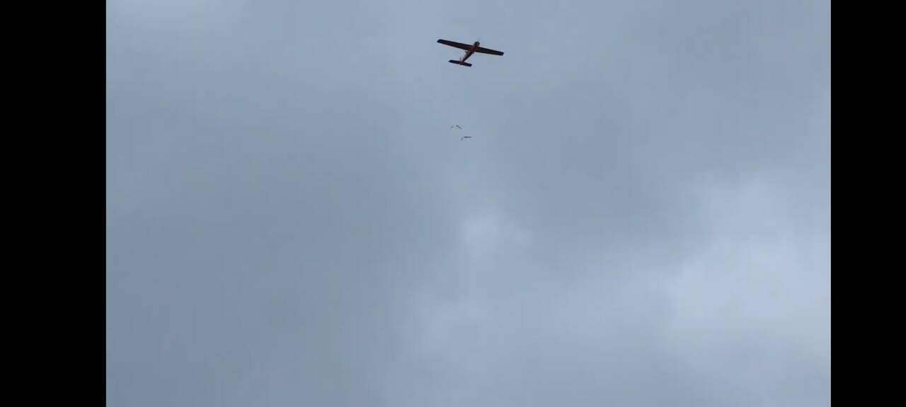

ДОР на ютубе опубликовал видео с бпла,есть и камикадзе,которые на дне приемки светили,последний дрон выстреливается из тубуса как свитчблейд
