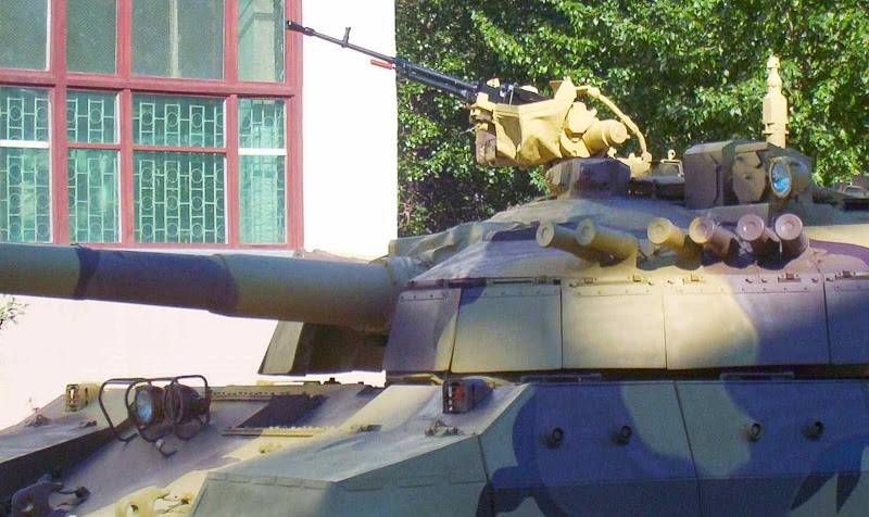

273
Vold написал(а):
может как раз ухнули на нишу с боеприпасами неслабый бронелист?.
а может на башню наварки типа как на 72АГ/МП ?
http://www.morozov.com.ua/images/t72m1l.gif

275
разница почти в семь тонн... не потянут наварки на столько..
а на АГМ забашенный "сундук" был ? если его не было то может и вся разница в нем ?
