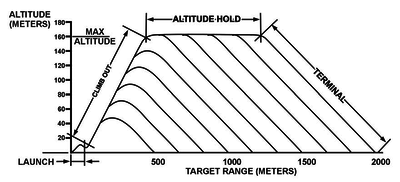

Какие 45...? Если судить по этой картинке:
http://upforme.ru/uploads/000a/e3/16/4467/t335830.png
то он пикирует с дальности не менее 600 м и высоты не более 160 м. Если пикировать линейно, то это всего 15 градусов, ну если по пораболе - то 45 это очень оптиместично. Это же собственно подтверждают видео с применением спайков, когда минимум в 80% они попадают в бортовые детали, а вовсе не в крышу. Я не думаю, что охватиь диаграммой 30 градусов по углу места большая проблема, учитывая что по азимуту там вроде что то в районе 60градусов а вниз ниже нуля смотреть не надо. Если за крышебои считать атакующие на пролете, типа ТОУ-2Б, то тоже с обнаружением проблем нет, но их, как по мне проще обезвреживать, создавая помехи для ЭМ взрывателя, как неконтактным минам. Сбивть все эти цели, можно без изменений, ареной, просто внося задержку во время срабатывания взрывателя и закидывая боеприпасы немного повыше.
