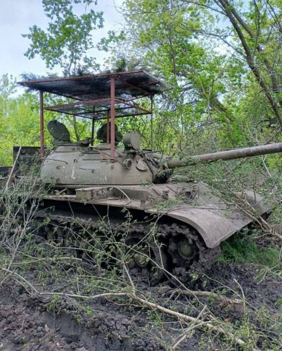

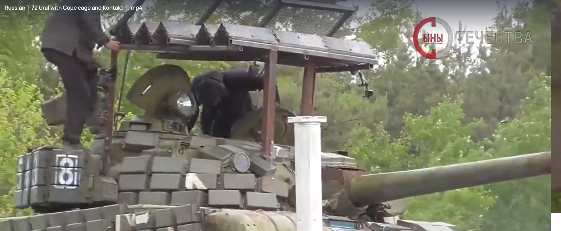

А вот и предсказанные многослойные козырьки.
В данном случае - на Т-55.
http://upforme.ru/uploads/000a/e3/16/183/t849591.jpg
Использование на войне таких музейных танков - преступление. И двойной решетчатый козырек как взводящий и деформирующий экран - особых преимуществ перед однослойным не дает. Разве что повышенная живучесть к многократным попаданиям.
Но многослойный козырек с ДЗ на каждом слое (плюс ДЗ на крыше башни) будет обеспечивать очень серьезную защищенность крыши Т-72, Т-90 и будущих танков.
Отредактировано Шестопер (2023-05-12 07:12:39)
187
Вы не внимательно читаете наш форум. Эти танки используются в артдивизионах. Как САУ, а не как средние танки. Перечитайте тему про боевое применение.
Будет инициироваться головной частью струи без нормального демпфера и/или если собственные метаемые пластины не будут толстенными. толще чем у Реликта.
Объясните пожалуйста, зачем многослойная ДЗ?
189
Да, у всех что ли проблемы со зрением. Какой это Т-55?
А если с нормальным демпфером?

194
А зачем. Это может быть ограничено полезно только от боеприпасов с предзарядом идущим сильно впереди основного, каковой только на РПГ-30 реализован, и то если в один элемент попадют оба заряда. В остальном это только лишняя масса, габарит, и куча взрывчатки, более опасной для себя,чем для противника. Противотандемность от класических боеприпасов реализована метание толстых и медленных больших пластин, которые инециированные предзарядом, либо воздействуют на основной, не давая штатно сформировать струю, либо, если она сформировалась, могут действоать и на нее, за счет своих габаритов, причем включая головную часть струи. И такой вариант видится наиболее рациональным, потому что толстые пластины сами являются броней, неплохо защищают ЭДЗ от всякой мелочи, воздействуют на БОПСы в разных направлениях, в случае Реликта, и не так много габарита занимают.
Тут  целесообразно только наложение элементов, чтобы нивелировать ограниченную эффективность пластин при попадании в ее нижнюю (краевую) часть, когда она может воздействовать на струю только ограниченное время малой частью своей площади, чтобы низ одной пластины был перекрыт верхом другой. И для перекрытия стыков.

196
А зачем.
Для защиты от тандемных БЧ с пробиваемостью основного заряда более 1000 мм. Один слой ДЗ, даже установленный с разнесением в метр, не защитит тонкую крышу от такой угрозы. И два слоя не защитят.
Именно поэтому на бортах Барбариса появился дополнительный слой ДЗ.
Медленные толстые пластины (скорость их метания порядка 300 м/c) слабо воздействуют на струю - струя в 30 раз быстрее, набегание пластины на струю происходит слишком медленно, чтобы в процессе взаимодействия сработалась существенная часть струи. Такие плиты хороши против БПС, но против кумы противотандемность  у такой ДЗ инвалидная.
Отредактировано Шестопер (2023-05-12 19:43:20)
