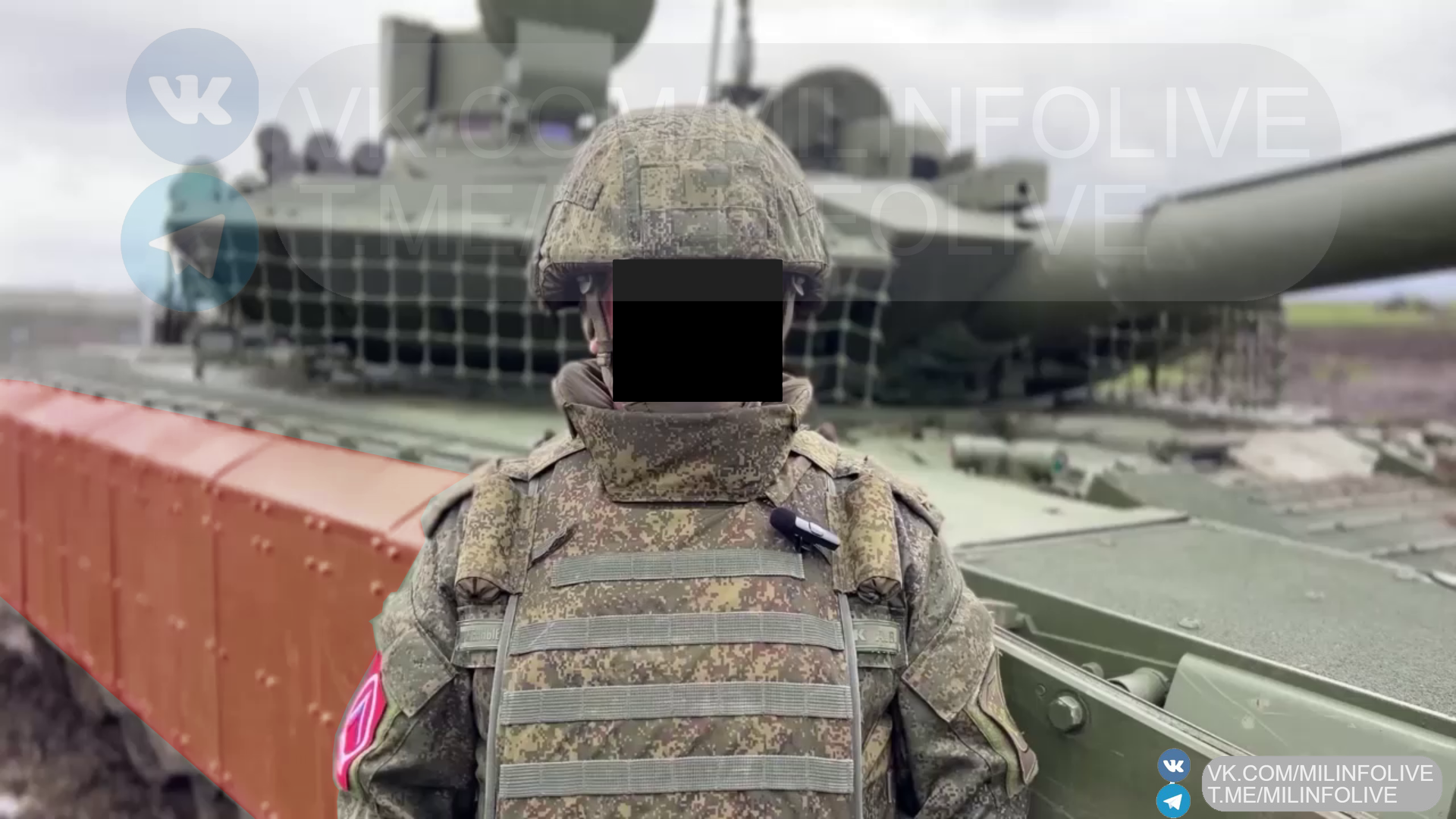

Основной боевой танк Т-90М «Прорыв» с дополнительными модулями бортовой динамической защиты в металлическом корпусе вдоль бортов
Аналогичные модули бортовой динамической защиты устанавливаются на танки Т-72Б3М (Б1) обр. 2022 года и Т-80БВМ обр. 2022 года.
https://vk.com/milinfolive
https://upforme.ru/uploads/000a/e3/16/1472/695812.png

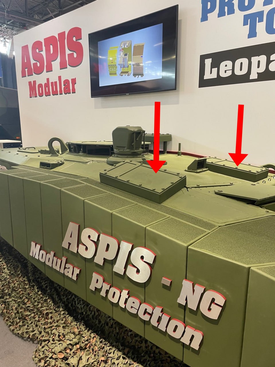

http://upforme.ru/uploads/000a/e3/16/4601/t338076.jpg
все гадали, что же это за странные блоки на крыше башни. Оказалось что это это тоже ДЗ (элементы КАЗ) работающая по принципу мины M18A1 Claymore. Предназначены для защиты от атак барражирующих боеприпасов и БПЛА. Активируются они по сигналу радара.

PawelTu написал(а):
все гадали
https://sun9-25.userapi.com/impg/SZiPwbVeJCzS1zi8vCjqHjxy0NdC11UDfF_7fA/y_GGy5eTHjk.jpg?size=640x438&quality=96&sign=9417c2fd556752de11e57cbb3a9aec5f&type=album
да никто не гадал... это было известно с момента презентации год назад
Отредактировано Wiedzmin (2023-04-30 23:41:15)
