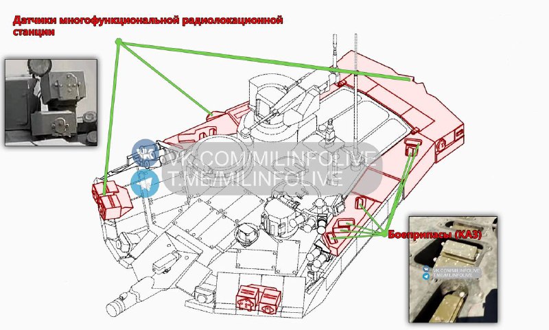

Патент на установку усовершенствованного комплекса активной защиты "Арена-М" на танк Т-90М «Прорыв».
Это будет знаковое событие отечественной танковой школы.
t.me/imperialherald/9043
https://t.me/milinfolive/99797
https://upforme.ru/uploads/000a/e3/16/1442/t874337.jpg https://upforme.ru/uploads/000a/e3/16/1442/t547216.jpg https://upforme.ru/uploads/000a/e3/16/1442/t250271.jpg https://upforme.ru/uploads/000a/e3/16/1442/t337451.jpg
Отредактировано ДимитриUS (2023-04-26 05:50:58)
128
Отредактировано ДимитриUS (Сегодня 07:50:58)
Кормовой сектор опять не прикрывают? Ну главное  атаку джавелина и NLAW сможет отбить?
БЛин а почему лобовые РЛС  сверху Реликта? Может лучше вместо Шторы поставить? Цена РЛС КАЗ намного больше чем цена мортирок Тучи. Единственное конечно так проще монтировать.
Отредактировано anstalker (2023-04-26 07:29:00)
129
если вниматочно посмотрите, увидите что перекрыт
130
а куда их ставить? На крышу - будет перекрывать прицелы.
131
в смысле  - атаку сверху? - скорее всего да - а так то ПТУР-граната очень простенькая и слабенькая к поражению осколочным полем цель, достаточно исковеркать КУ воронку в БЧ - это вам не вольфрамовый сердечник БОПС переламывать-отклонять  :rolleyes:
132
можно было лобовые датчики сместить на край башни вправо-влево, сбоку от крайних блоков ДЗ - главное в габарите остаться, ну и рабочую зону требуемую сохранить
Отредактировано ДимитриUS (2023-04-26 09:19:31)
