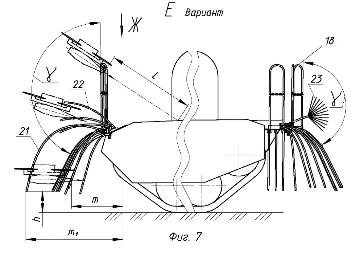

Устройство дополнительной защиты частей корпуса, башни и движителя от дронов, закрепляемое спереди и/или сзади на бортовых полках корпуса бронированного транспортного средства
http://upforme.ru/uploads/000a/e3/16/1472/224205.png

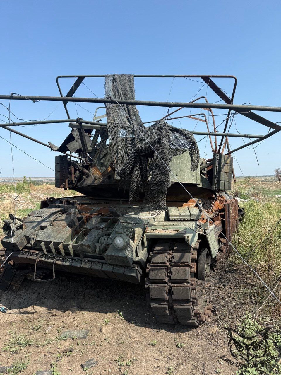

933
https://sun9-84.userapi.com/s/v1/ig2/jV0B40n0rh3piFHbwmQ9LdY4t3_VqgSJnRY4se9czAXb38eAZrlj5av-clLRopzCipVozFrwh6VZuUe01j6Em5IC.jpg?quality=95&as=32x15,48x23,72x34,108x52,160x76,240x115,360x172,480x229,540x258,640x306,720x344,1080x516,1280x611,1414x675&from=bu&cs=1414x0
Китайские осмысления израильского блейзера, и какой-то сон разума в виде fy-4 с кумулятивными бч внутри, срабатывает видимо от чего угодно , работает ли оно вообще вопрос...
+1
934
fy-4
Получается правду в китайском видео показывали...

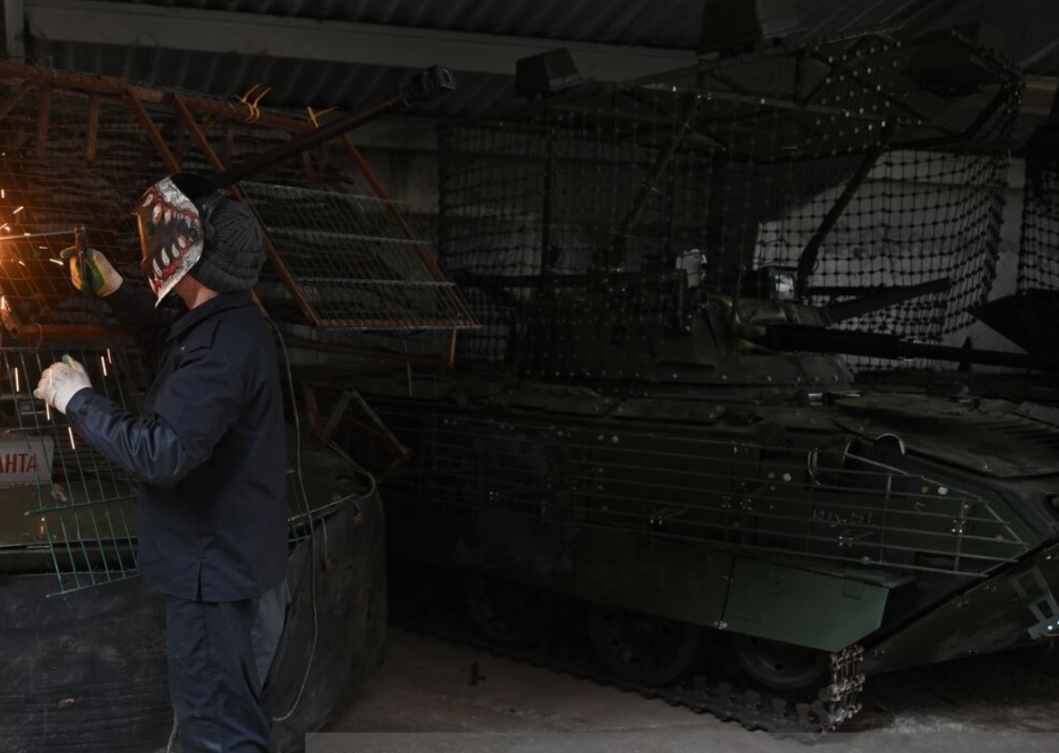

935
Штатные РЭ и доп броня для БМД-2.
http://upforme.ru/uploads/000a/e3/16/1472/860826.png
936
щитки на верхние ветви гусениц, это не пустой расход массы?

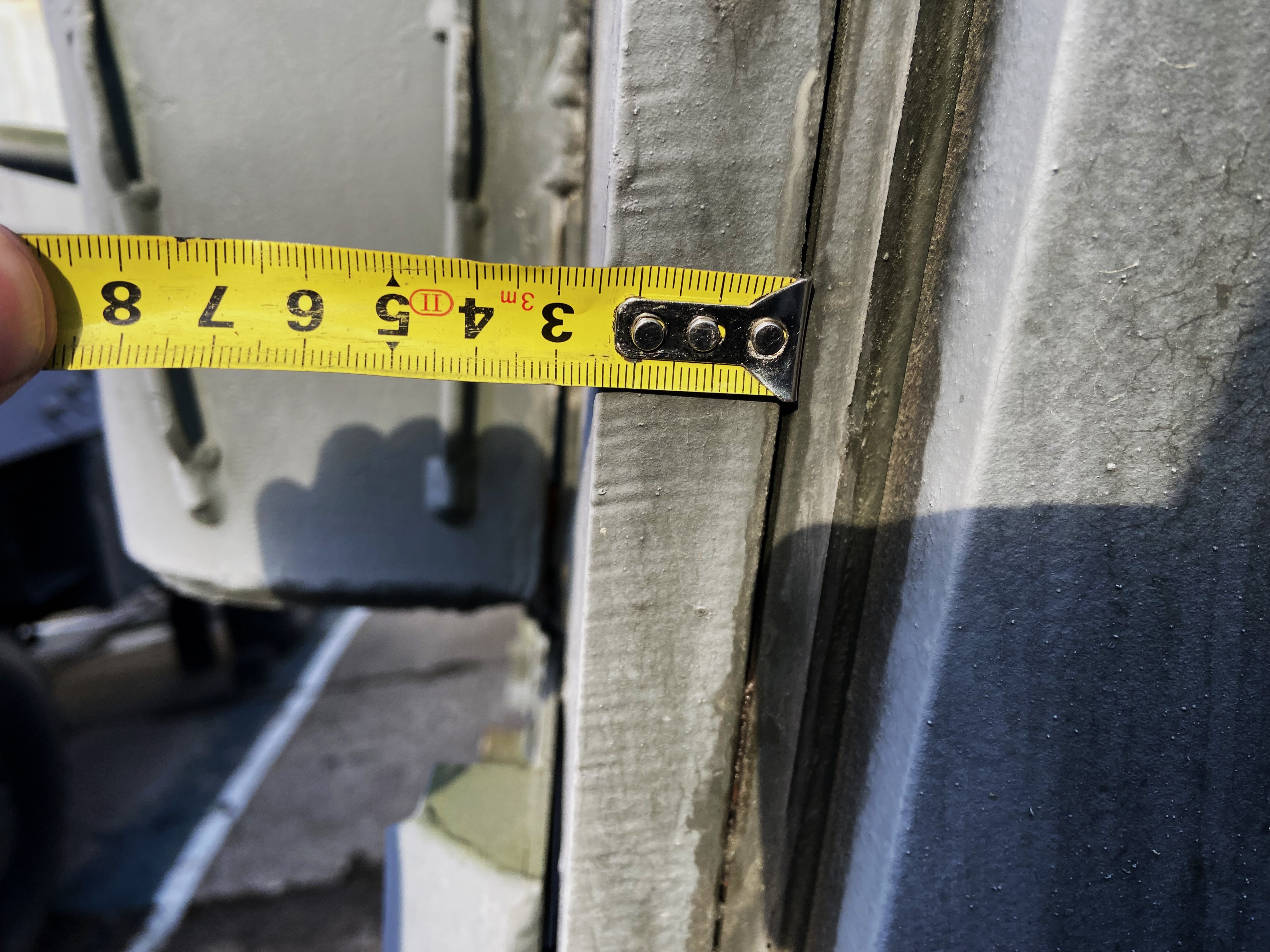

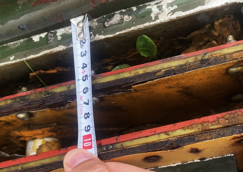

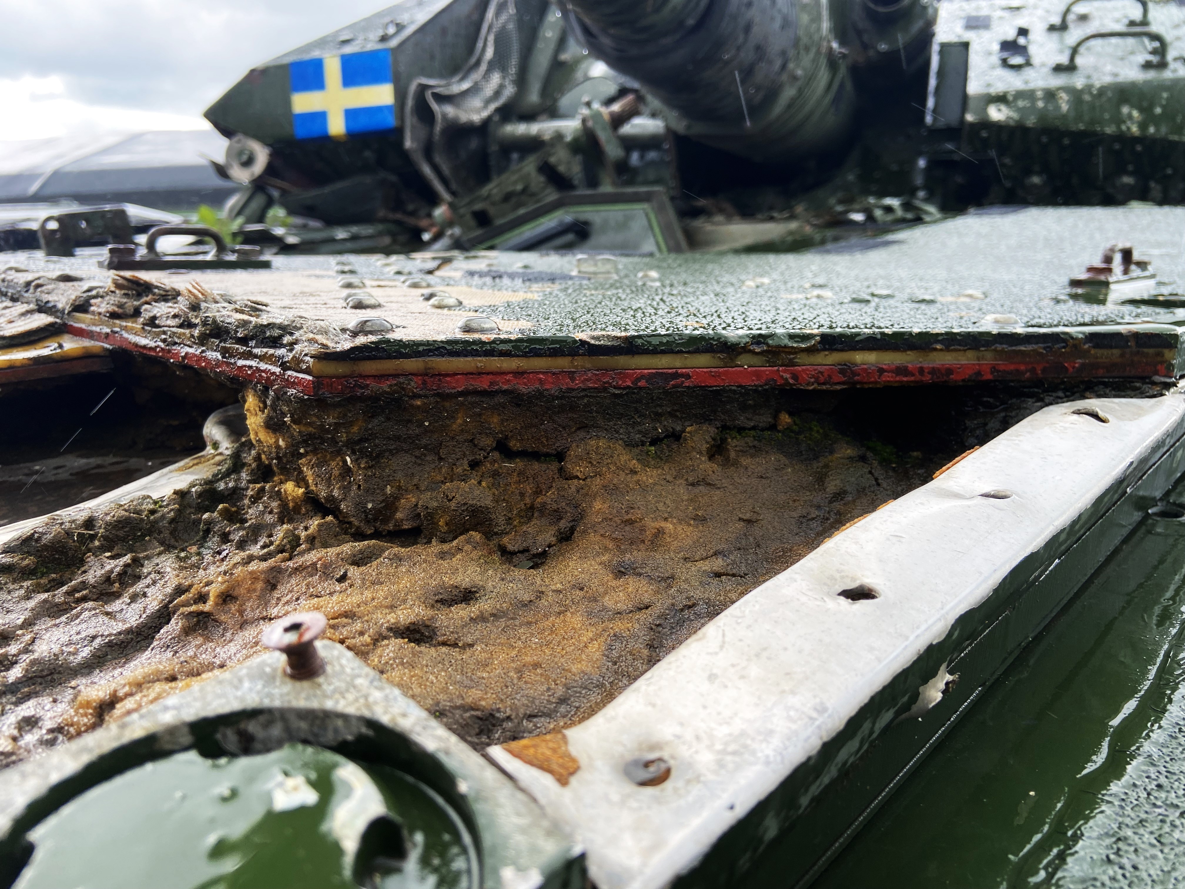

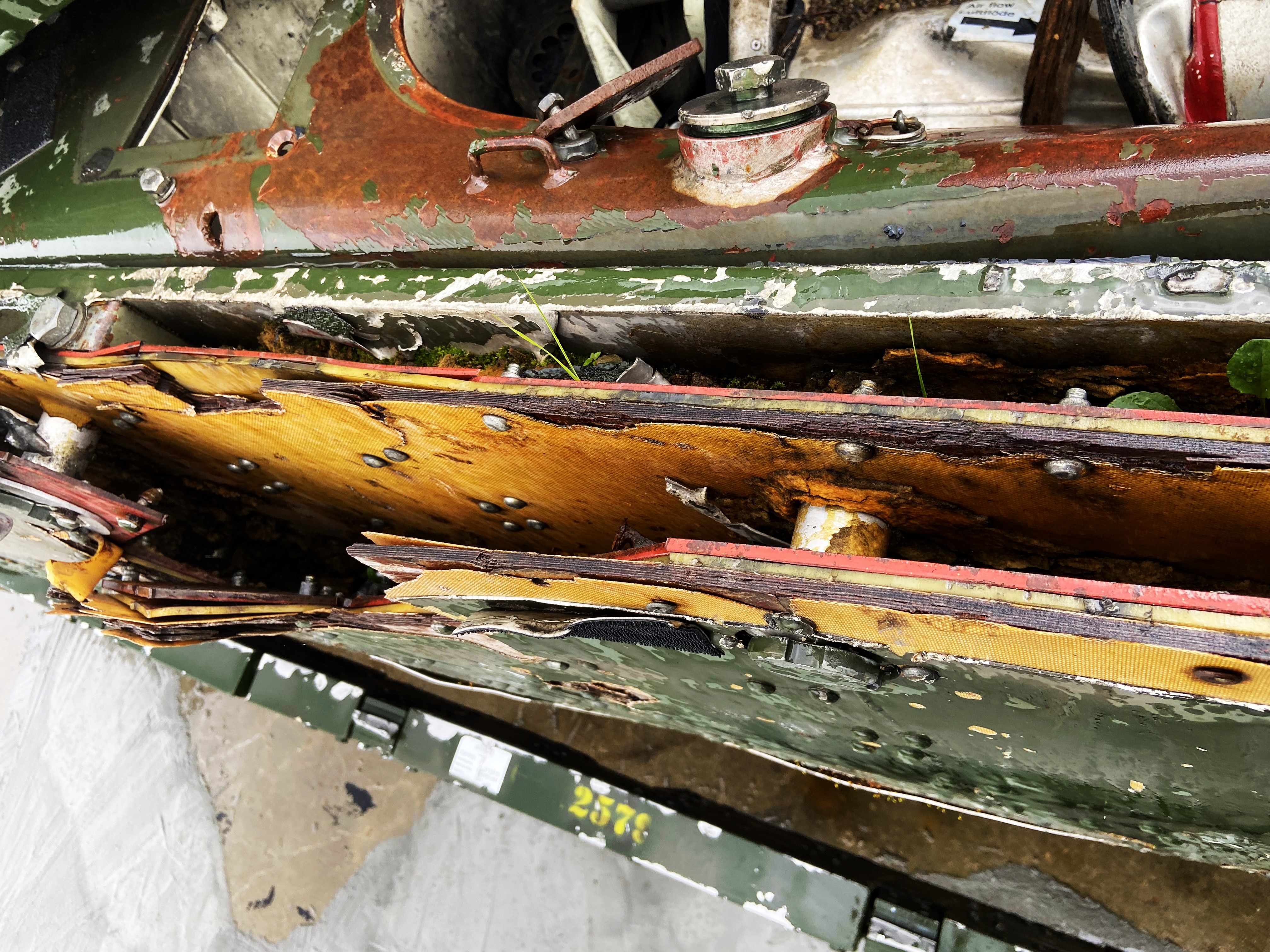

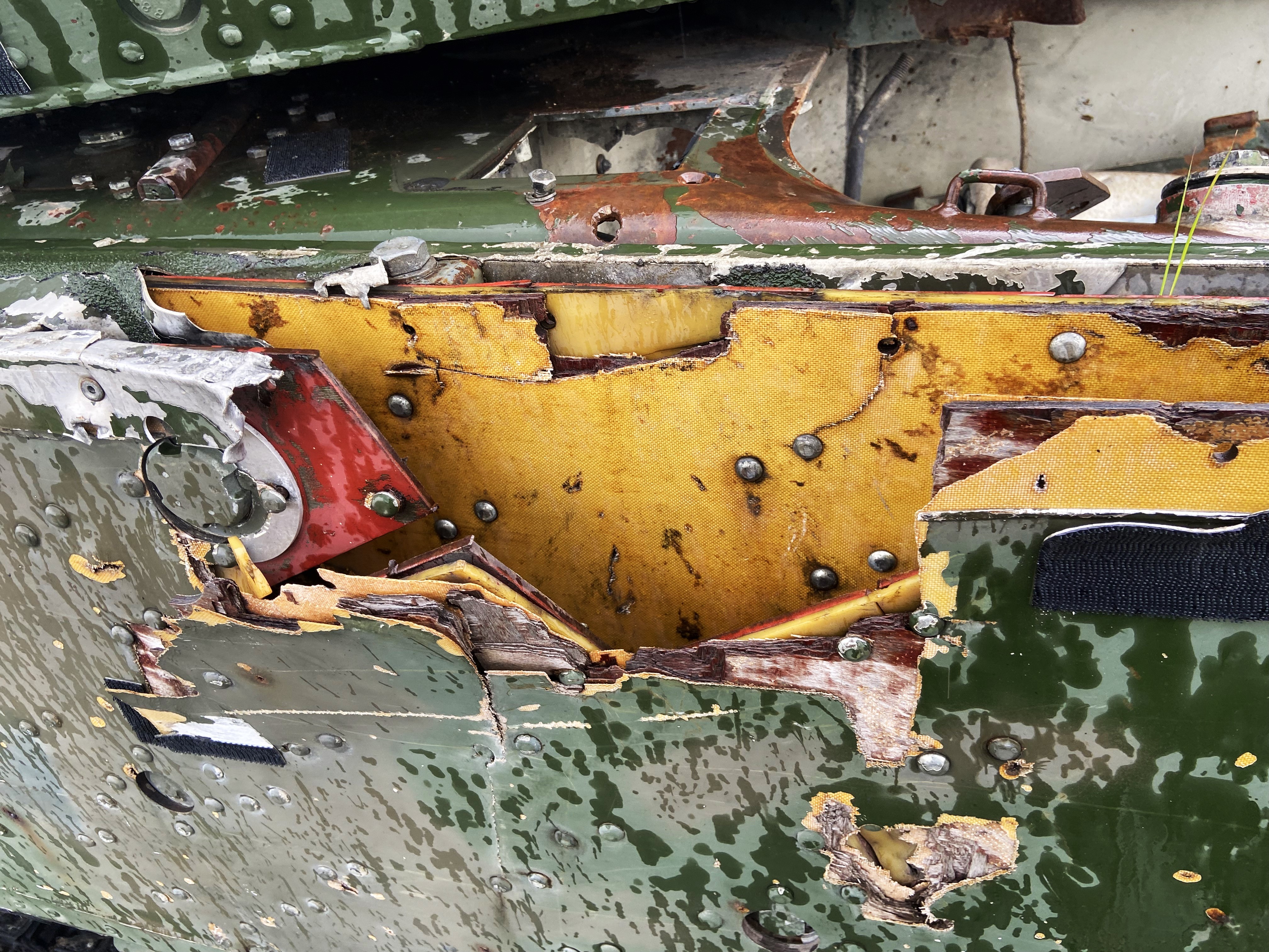

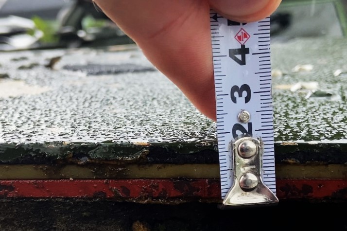

http://upforme.ru/uploads/000a/e3/16/17/t309801.jpg
http://upforme.ru/uploads/000a/e3/16/17/t39358.jpg
Борт Страйкера.
+1
946
первая фотка керамика с подпором, вторая стальная плита под ней
блин потроха CV9040 ножиком бы поковырять/кусочек отщипнуть

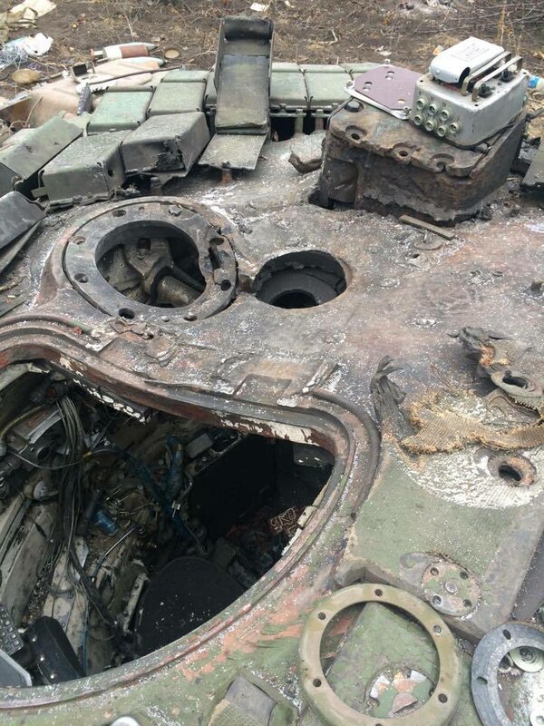

https://sun9-71.vkuserphoto.ru/s/v1/ig2/oRzJuzfqgsMpPy7aDY5S0kTUD8CtyELBK5BJQxk0s93M_YeB9gtVAJywt1--fFGQ50PmUsPJQ0S_vjNxSlb2flZl.jpg?quality=95&crop=18,0,2524,1893&as=32x24,48x36,72x54,108x81,160x120,240x180,360x270,480x360,540x405,640x480,720x540,1080x810,1280x960,1440x1080,2524x1893&from=bu&u=R8z-Ep5_wHlsroPZJo7u19wICQ7MRq7TYDZQ-R10Hrk&cs=2524x0
http://redstar.ru/nauchnyj-podhod-krepi … ih-tankov/
кубинка судя по всему все же обстреляла лео2а6, правда с учетом того как расхерачило машину, уж не ОФСами ли...
+1
957
Женя! Мне как раз показалось, что ОФС влупили. Без колпачка.
958
Ну вот зачем не понятно , жалко конечно что других ракурсов мы не увидим
959
Ну помнишь давно ещё была дискуссия бурная. Про поражение тяжёлой БТТ ОФС без колпачка. Это 120 мм ОФ мина.
https://upforme.ru/uploads/000a/e3/16/312/t208614.jpg
960
Это ещё советская литая башня
У Лео по швам крыша расходится.
Было фото года 2 назад.
Интересно, как 90й со сварной башней себя чувствует при таких поражениях?
