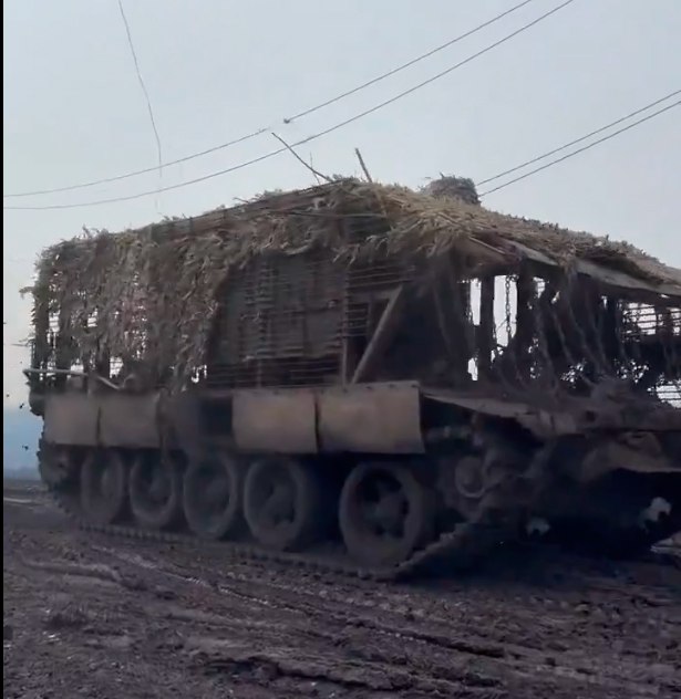

https://dzen.ru/a/aQniFS6QbCpKtK0X
Российские танки с защитой «Царь-мангал», начали оснащаться самодельной
защитой Еж, как показала практика она более эффективна против дронов. На
видео за необычным обличьем это танка, скрывается танк Т-80БВМ. Защита
«Еж» называемая так же «Дикобраз», по сути та же версия защита
«Царь-мангал» но усиленная железными прутьями или расплетенной железной
проволкой. При ударе ФПВ-дрона в танк, кумулятивная струя боеприпасов
дронов теряет свою пробивную силу. Известны случай когда такая защита
выдержала удары десятков ФПВ-дронов. Стоит отметить, пока нет нормальной
активной защиты танков от ФПВ-дронов, такие конструкции будут и дальше
развиваться.

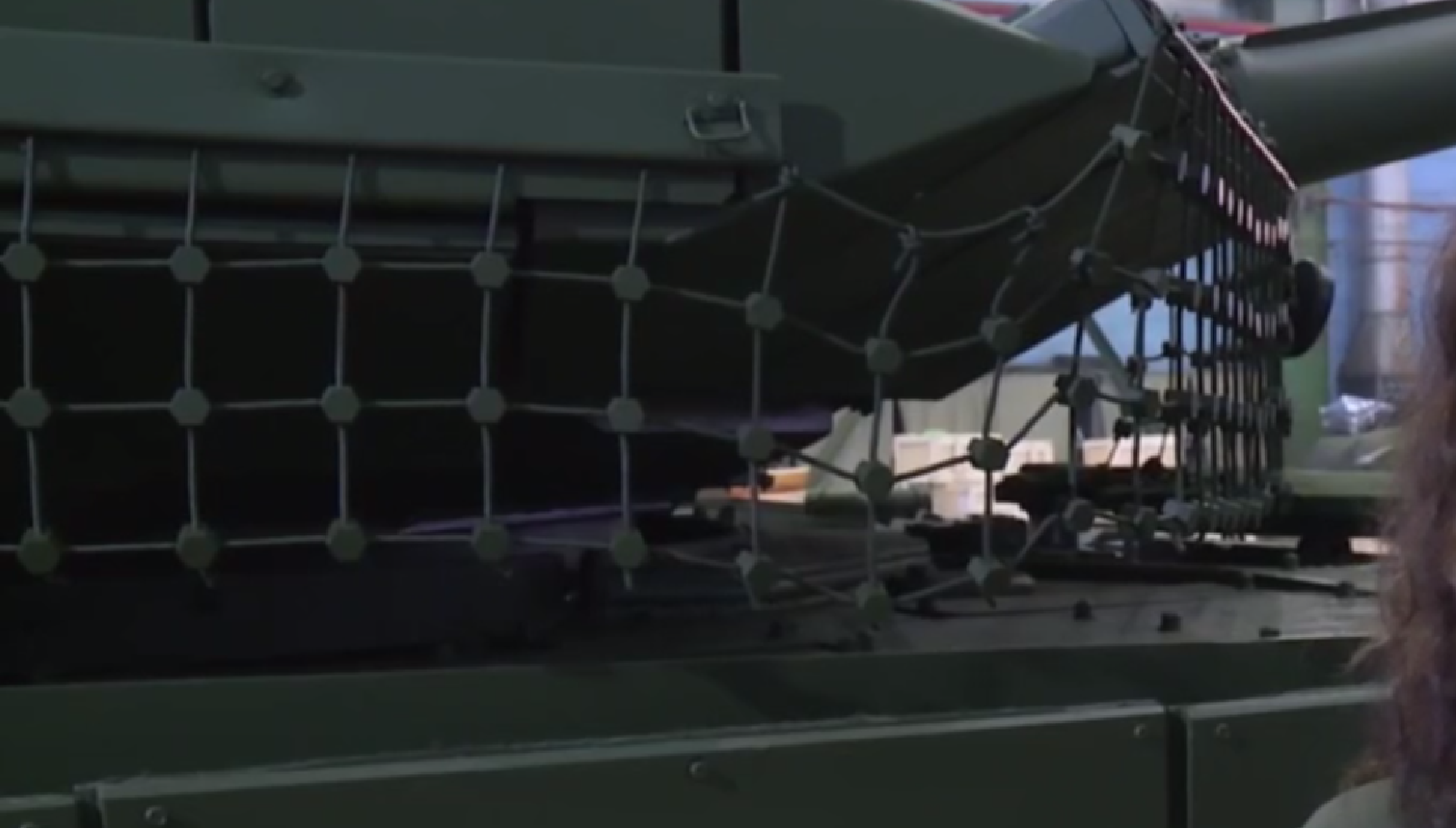

Эдак и до геодезических куполов дойдут, и до тенсегрити. Когда войска мятежной юго-западной провинции будут разгромлены, а её лидер повешен на портальном кране, опыт их использования пойдёт в народное хозяйство для массового строительства быстровозводимого жилья в замен разрушенного войною.
913
У ежика есть преимущество заключающееся в том, что его не сносит препятствиями.

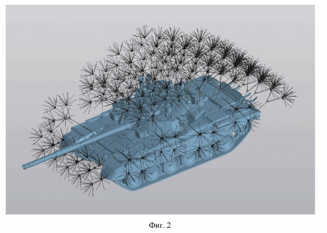

Патент
http://upforme.ru/uploads/000a/e3/16/1472/156293.png

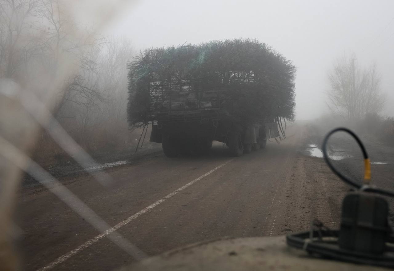

ВСУ начали копировать пучки расплетенных тросов в качестве противодроной защиты.
На БТР Stryker.
http://upforme.ru/uploads/000a/e3/16/1472/514309.jpg

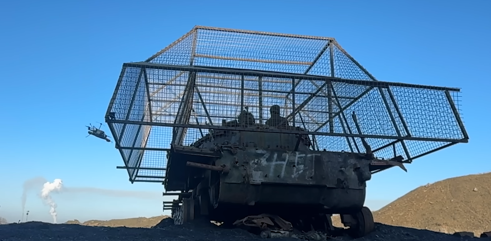

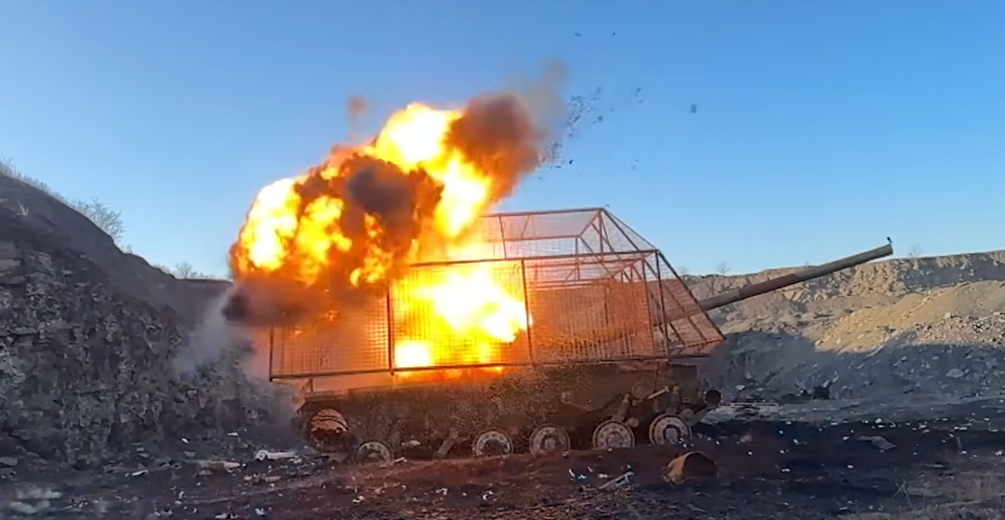

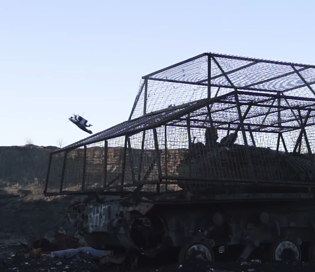

Сараи супротив ФПВ-шек от КП.
Первый прилёт ФПВ со старой гранатой от РПГ-7 на 12:15 в бортовую проекцию, струю разбило на несколько соплей. Попало под башню, пробило 2 листа, видно ниже в спойлере на втором скриншоте. Я не знаю как он/они умудряются засадить в такие части машины что при попадании в борт умудрились найти угол чтобы 2 бронелиста по траектории были.
Внутрь струя дошла настолько дохлой что продырявить уже внутренний подбой не смогла. Со слов отогнула листочек только, следов пробития не увидели.
https://i.postimg.cc/BS7PhrXM/image.png
Результат
Второй прилёт был в ВЛД, в блок ДЗ, но без ЭДЗ. Проникновении 120 мм. Выстрел был ВЛ. Без скринов, смотреть не на что.
Третий - в МТО видимо целились, но попали под башню в крышу корпуса. Пробитие не нашли внутри.
https://i.postimg.cc/2mR5YdZM/image.png
Результат
Ещё одна попытка загнать в корму. Крышки МТО нет на машине которую обстреливали.
https://i.postimg.cc/9VCrTtQq/image.png
После попадания пошёл дым из башни и из ствола орудия. Пробитие нашли внутри, дырка в листе между БО и МТО. Возможно и в БК пришло бы, если бы он был.
Результат
918

у меня сложилось впечатление, что струя отклоняется в результате того, что в момент инициации БЧ имело вращение по поперечой оси. Скорость струи большая, но след похож именно на качание. Инициатор на дронах сделан лучше, но тоже несиметричен, и влияет на струю.

Гранаты действительно похожи на что-то от одноразок, я особо не вглядывался.
Показателен уровень проблемы и найденного решения в полях. Тяп-ляп летит в кое-как и плюхается куда бог пошлёт, и это уже на какой год этого мордобоя. Первый ФПВ который впечатали в борт Иракскому Абрамсу был ещё в 2016 или 17 году, Игилоидами (правда тогда это был небольшой самолётик). Скоро 10 лет применению изделия. Смешно немного.
Меня чутка удивило что козырьки в принципе могут немного ослабить воздействие примотанных поганок из-за того что эти мангалы дают больше физического места для кривизны примотки+инициации+прилёта дрона сыграть свою роль и размазать кум струю. Та же история и с "одуванчиками", но те ещё могут сам дрон отклонить из-за воздействия прутиков на пропеллеры или тело дрона.
Мангалы и одуванчики можно заменить на какую-то простую ДЗ (которая может быть оптимизирована только против моноблоков даже и без использования взрывчатки) и не городить сарай вовсе. И вещать даже на лёгкую БТ, это могло бы сильно облегчить применение БТТ в зоне действия ФПВшек. Но видимо всем побоку.
Ещё показывает насколько рандом играет роль в этом кордебалете когда прилёт в корму мангала заканчивается поражением крыши корпуса под башней у борта танка.
Это всё мангалостроение сдохнет когда ФПВ-хи начнут делать с нормальным конструктивом.

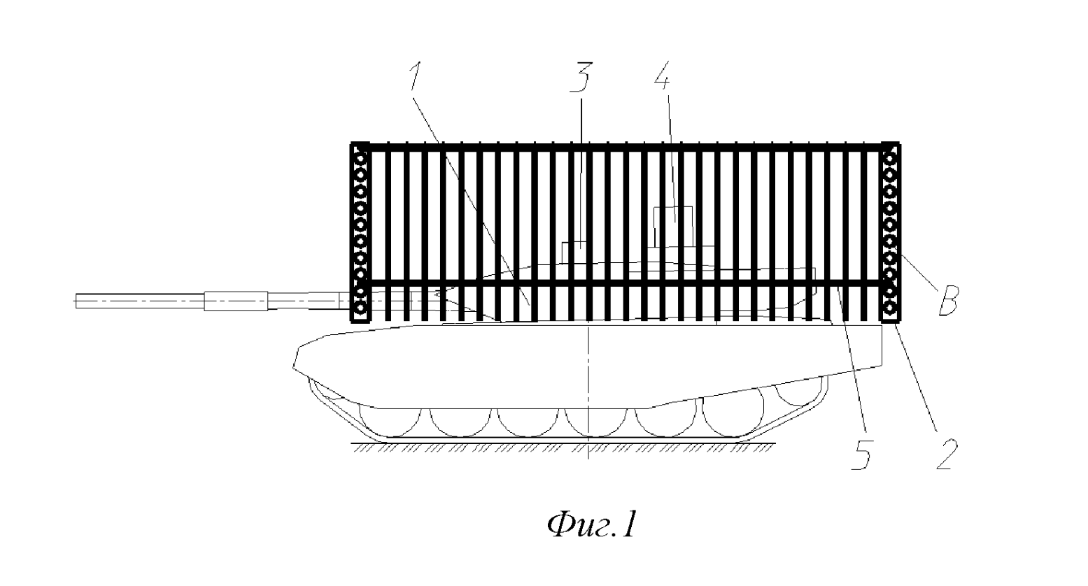

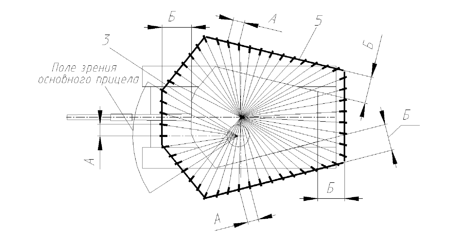

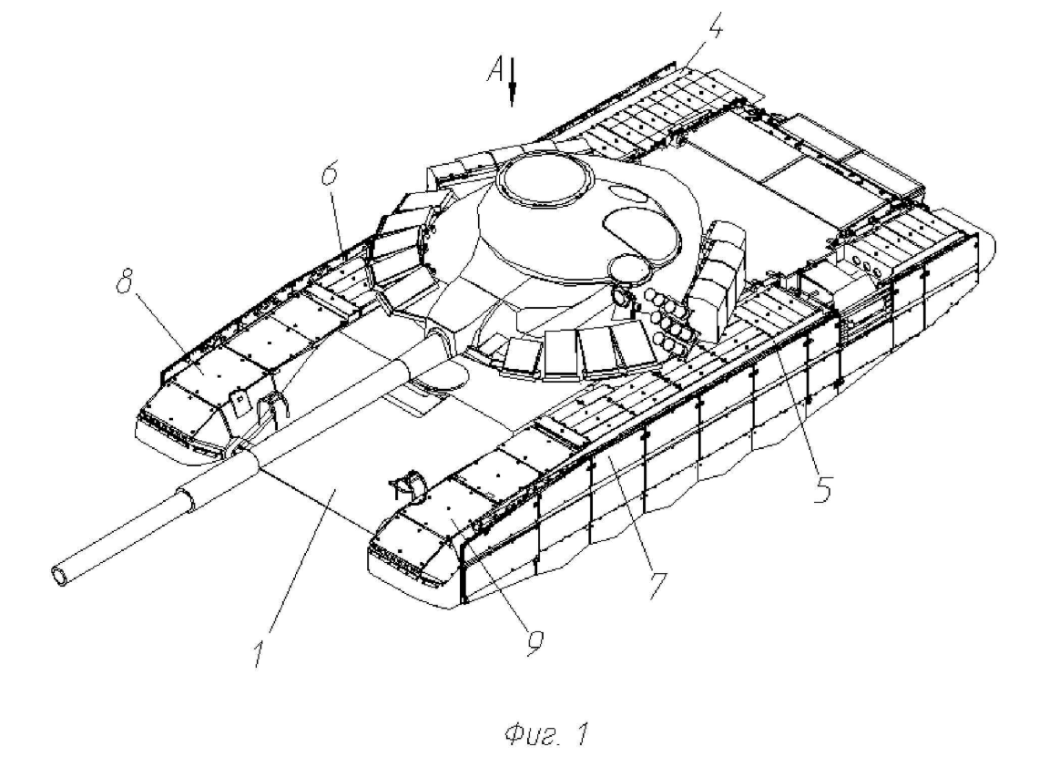

Патент на Устройство защиты башни танка от дронов-камикадзе от УКБТМ
http://upforme.ru/uploads/000a/e3/16/1472/861740.png
http://upforme.ru/uploads/000a/e3/16/1472/592171.png

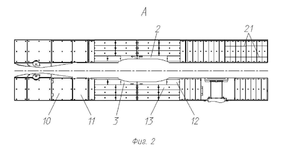

Патент на Способ дополнительной броневой защиты части корпуса шасси наземного бронированного транспортного средства, содержащего шасси с полками вдоль бортов его корпуса, предназначенными для размещения оборудования, имущества и дополнительной защиты.
http://upforme.ru/uploads/000a/e3/16/1472/381937.png
http://upforme.ru/uploads/000a/e3/16/1472/967958.png

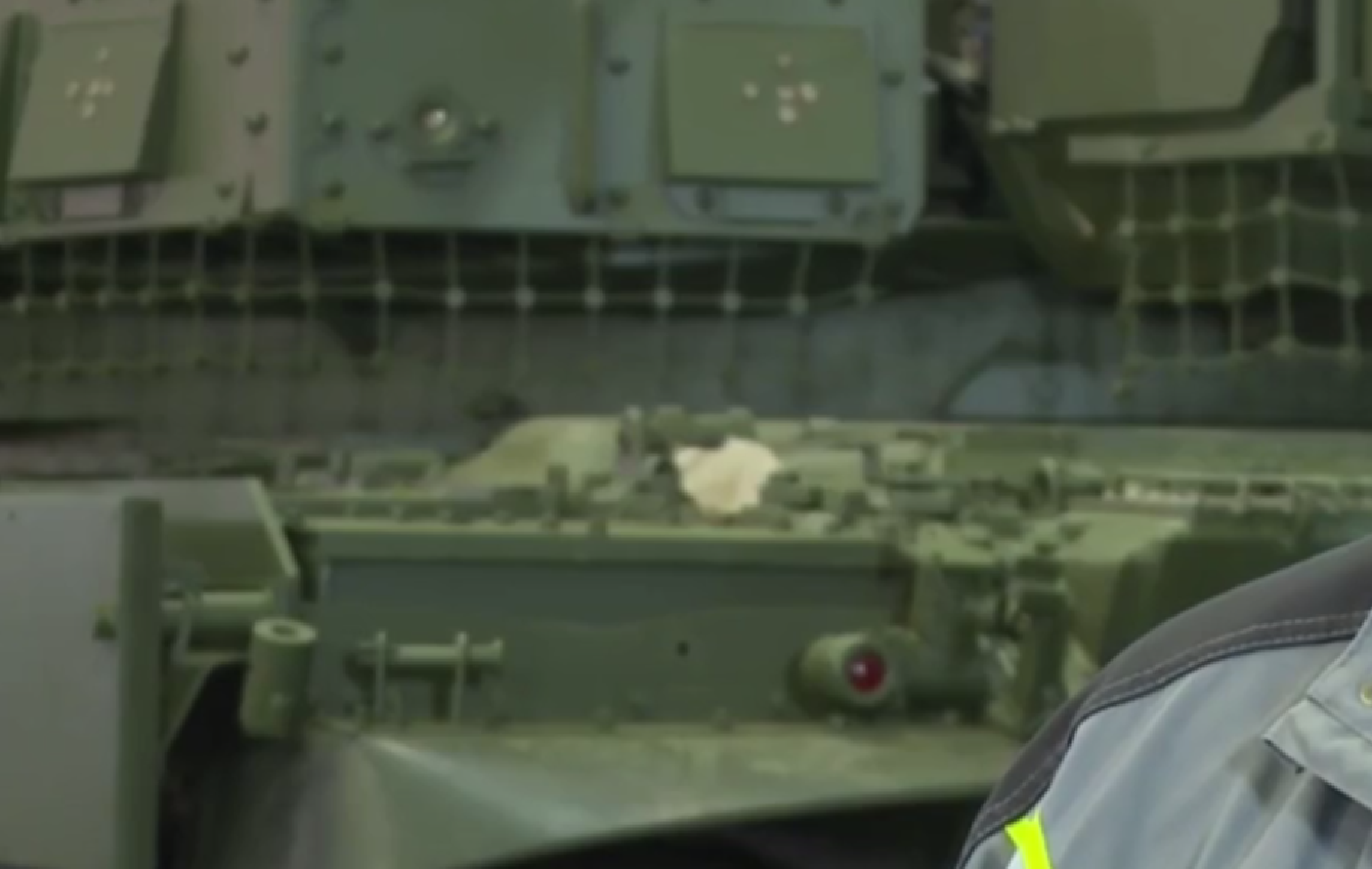

Т-72Б3А с Ареной и Т-90М с дз на полках.
http://upforme.ru/uploads/000a/e3/16/1472/210836.png
http://upforme.ru/uploads/000a/e3/16/1472/87256.png
