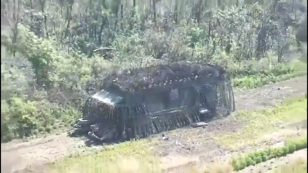

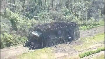

Это апрельское видео, на нем танк с ДЗ и мангалом пережил без пробитий подрыв на мине и 17 атак дронов.
Как бороться с такими защищенными целями?
Если бы из ВВ всех 18 атаковавших танк зарядов был сделан один заряд - он бы пробил защиту и скорее всего нанес бы танку тяжелое повреждение.
По мере распространения бронетехники с усиленной защитой более массовое применение средних и тяжелых дронов с мощными БЧ - вопрос небольшого времени.
А если были бы не дроны,а Хелфаер или Вихрь?
878
Поэтому и дронов с тяжелыми БЧ станет больше.

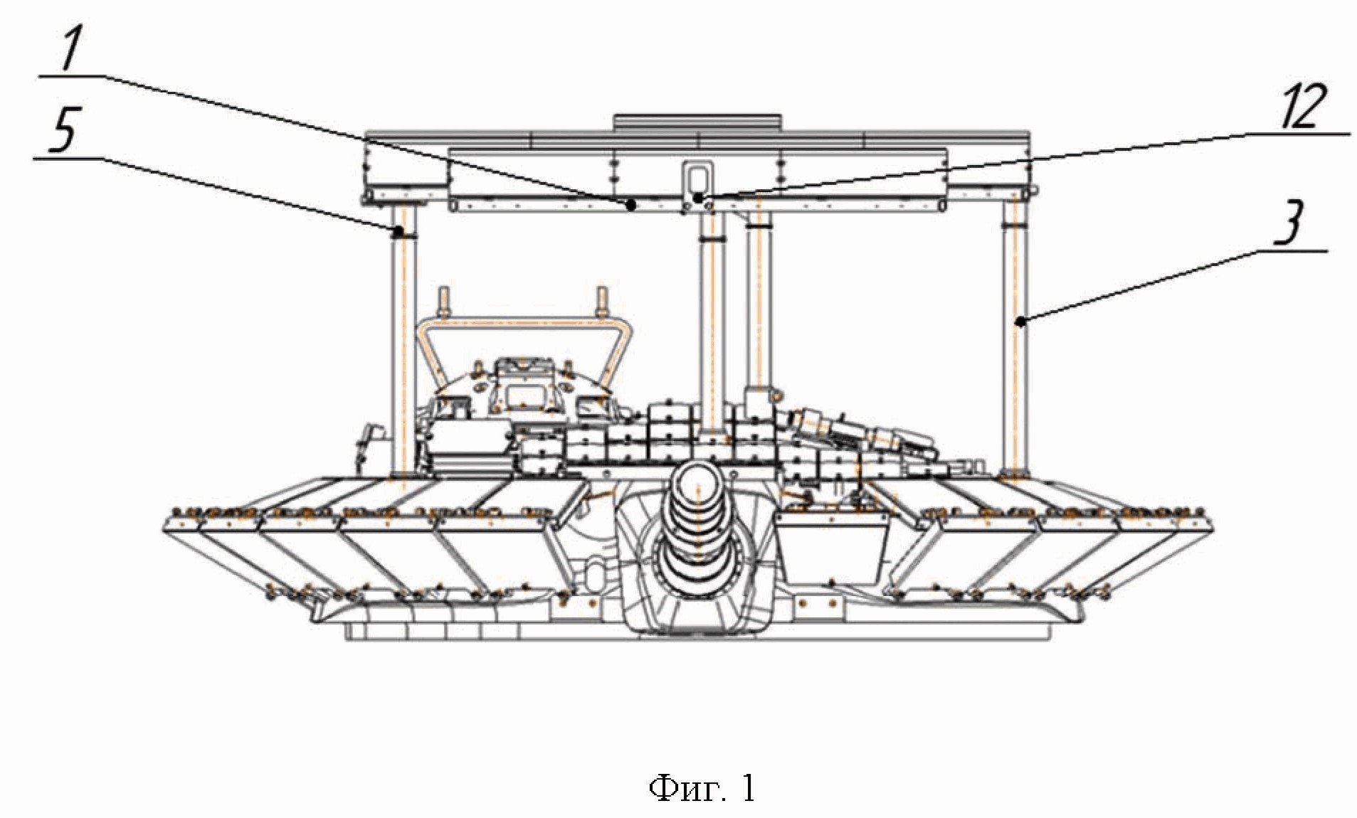

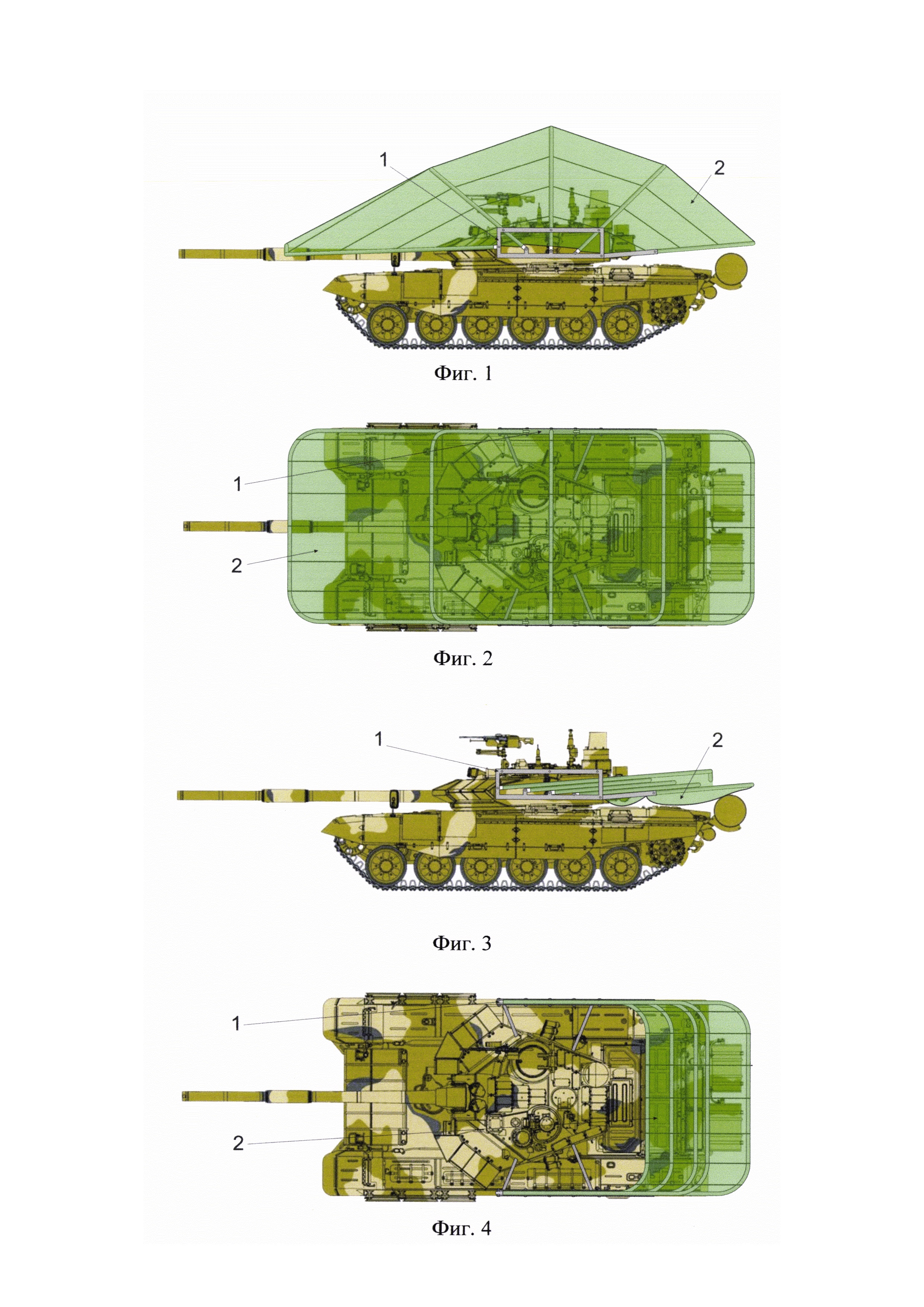

Патент Защитный экран для защиты военной техники.
http://upforme.ru/uploads/000a/e3/16/1472/860081.jpg

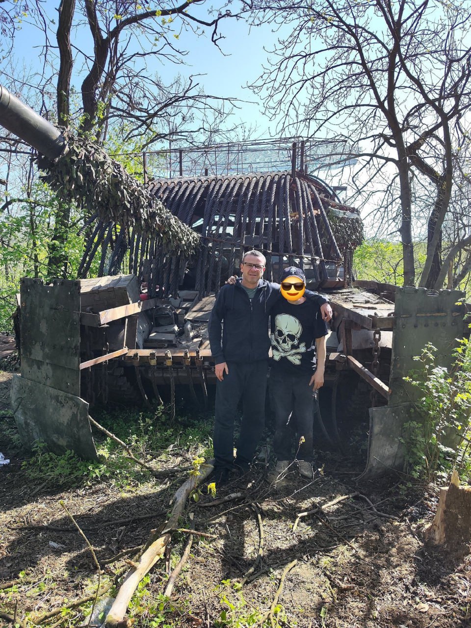

Наиболее защищенный мангал из всех, какие я видел - машина полностью укрыта, на мангале установлена ДЗ, дополнительные тросы обеспечивают очень больше разнесение, около 2-3 метров.
https://www1.ru/news/2025/10/03/russkai … pusku.html

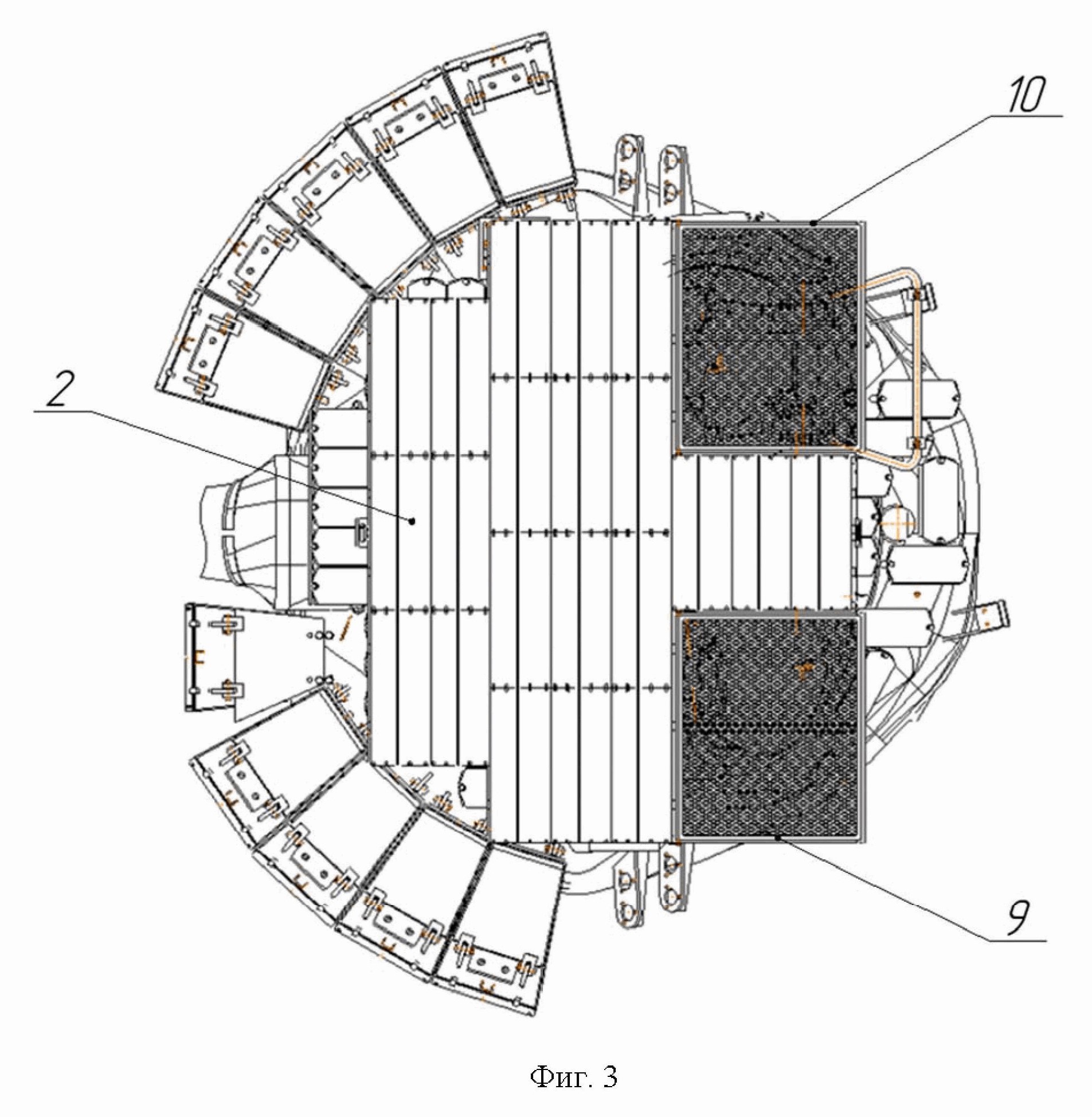

Отредактировано Шестопер (2025-10-04 08:20:22)
892
Интересно, сколько это весит.

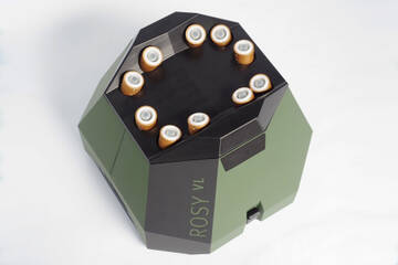

защитные элементы из ЭДЗ ХСЧКВ-19 и 34.
вес пустой трубки от ХСЧКВ-19 91.43 грамма, таких трубок в ЭДЗ 12, итого на 1 ЭДЗ ХСЧКВ-19 приходится 1.1кг меди...
