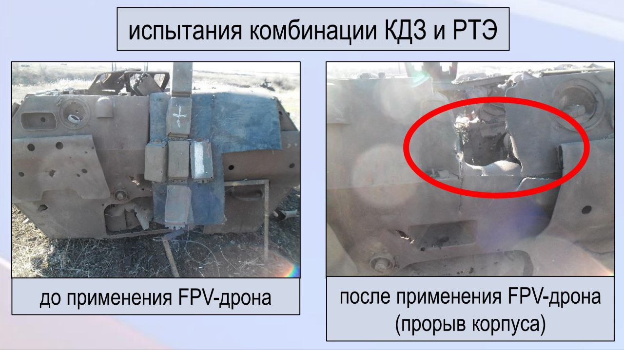

Результаты испытания невзрывной реактивной защиты (НРЗ)
Первоисточник (известный блогер Ростислав Мокренко), вся статья -
https://t.me/RostislavDDD/2295
Он же первично выложил обсуждаемые в соседних темах обзоры Леопарда и Бредли -
https://t.me/RostislavDDD/2248
https://t.me/RostislavDDD/2286
Он пишет, что весь номер Информационно-технического бюллетеня ГАБТУ, откуда взяты вышеупомянутые статьи где-то выложен украинской стороной.

70-80% эффективности от штатного Контакт-1... вызывает сильные сомнения...

M10 при транспортировке
849
DeXM написал(а):
Всё? "Кина не будет"?
Вы так говорите, словно его на свалку везут)

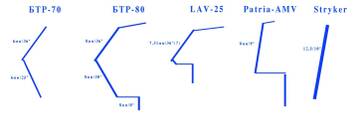

https://sun9-34.userapi.com/impg/nSORrIN0imYEQ5d9MRV4sWTEVvDB-v00CT2-5w/0hTkUorwedY.jpg?size=2560x2013&quality=95&sign=ddda9513845dff27a6d7a4db3c16e5ec&type=album
https://sun9-65.userapi.com/impg/pGGWFPdleqcYBWPTcbIBwFSiljawxddIojTZVQ/yVM-66GwNQU.jpg?size=2560x1140&quality=95&sign=58dc1b4d4e8a4c3a093b285e5fc423cb&type=album

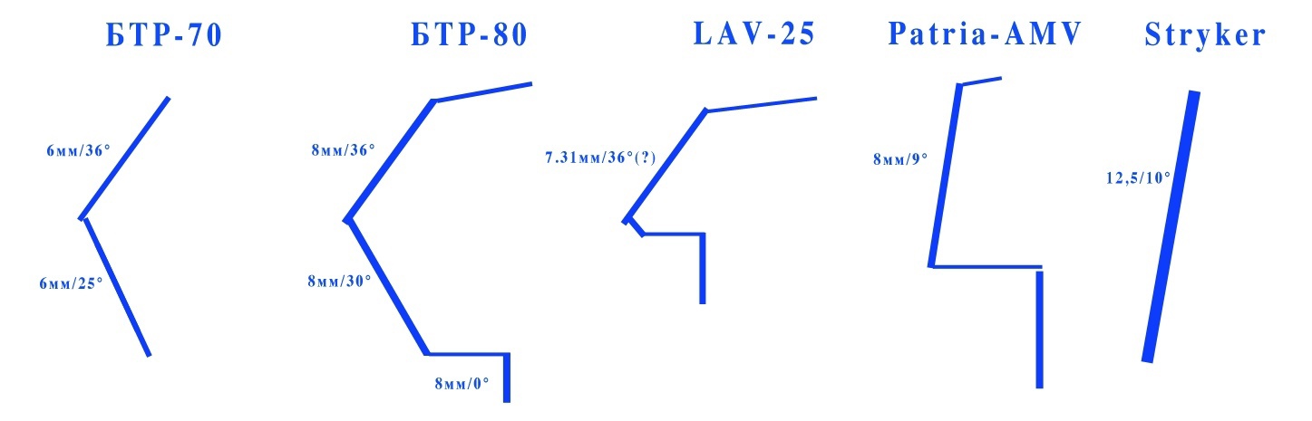

замеры страйкера (M1127 RV, RV-0006-01) с выставки в Рязани, за фото спасибо участнику группы, как видно никаких чудес, те же 8мм что и у БТР-80, керамика - 15мм, по виду обычная корундовая
+1
864
а 80 все с керамикой? Или большей частью голые 8мм стали?
865
Яж правильно понял что это поверх основного бронекорпуса? Который еще 12,5мм.
Вроде Ваша картинка:http://upforme.ru/uploads/000a/e3/16/4467/t616972.jpg
866
Что за вальтерьянство. В ГУЛАГ. Керамика - это для загнивающих буржуев, а у совьетских все из картона и фанеры. Спросите Шестопера, он их пальцем протыкает. Потому что бабы еще нарожают, всех в совьетские калоши оденут и мясом заваливать. Только так, по сталински.
Всех с днем Пионерии!
867
Вроде Ваша картинка
Нет, 8мм и есть основной корпус ,а 12,7 мм у меня взято как наиболее часто упоминаемая толщина, и как видно это оказалось враньём (на что мог меня вывести отчёт по трещинам в бортах колёсных ниш, которые 7,3мм толщиной, но я тогда решил что только ниши такие тонкие тк они закрыты колесами)
С дополнительным бронированием, их сейчас не то что на 82 и 80 - на 70 ставят в  полевых условиях. Прям есть инструкция где и что переварить и какие секции лишние. Инструкция по установке там толщиной с хорошую книгу. С фотографиями.
Отредактировано kayman4 (2025-05-19 15:21:21)
870
Керамики в армии нет, но она предлагалась, доп броня что штатно идёт на 82 уровень керамики не выдаст , даже такой старой как mexas
