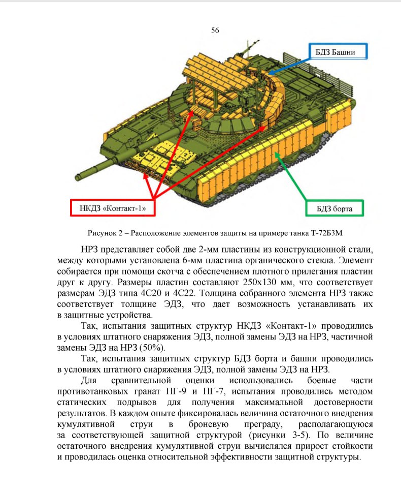

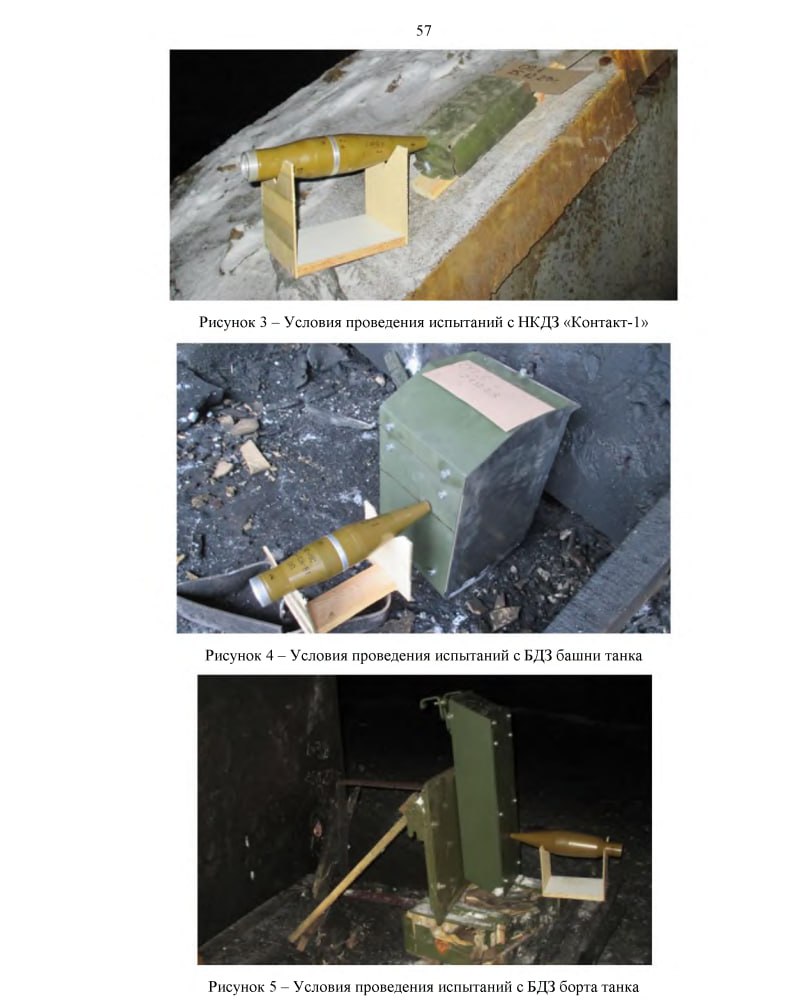

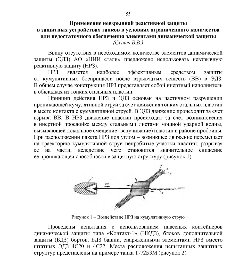

Результаты испытания невзрывной реактивной защиты (НРЗ) для обеспечения защиты танков в условиях недостатка элементов динамической защиты.
Как говорится в опубликованном материале, ввиду отсутствия в необходимом количестве элементов динамической защиты (ЭДЗ) АО «НИИ Стали» было предложено использовать невзрывную реактивную защиту.
По своей сути невзрывная реактивная защита представляет собой металлический контейнер от элемента динамической защиты, который вместо штатных ЭДЗ типа 4С20 и 4С22 снаряжается 2-мм пластинами из конструкционной стали, между которыми установлена 6-мм пластина органического стекла, плотно обмотанные скотчем.
▪️Испытания против гранат ПГ-7Л и ПГ-9С (основные БЧ FPV-дронов) показали, что при снаряжении коробок ДЗ при помощи НРЗ получена стойкость в 71% от штатной 100%.
▪️Стойкость бортовых элементов при снаряжении НРЗ достигала 92%, тогда как башенные модули с НРЗ показали 69% стойкости.
▪️Одновременно также испытывалось заполнение блоков песком, вместо элементов ДЗ или НРЗ, что иногда достигало стойкости в 40% от эталонной.
Выводы:
Наиболее эффективным способом снаряжения навесного комплекта динамической защиты и блоков динамической защиты является их штатное снаряжение ЭДЗ, а приемлемым - комбинированное снаряжение ЭДЗ и НРЗ.
Рекомендации:
▪️В качестве полной замены ЭДЗ, в случае недостаточного обеспечения, НРЗ использовать допустимо только в защитной структуре БДЗ борта танка.
▪️В защитных структурах НКДЗ «Контакт-1» и БДЗ башни НРЗ допустимо использовать только в случае совместного размещения с ЭДЗ.
▪️Ближайшей альтернативой является заполнение контейнеров динамической защиты плотным наполнителем - песком или бетоном. При этом эффективность такого решения составляет 10...40% от штатной при большей массе.
▪️Установка элементов НРЗ во встроенную динамическую защиту типа «Контакт-5» или «Реликт» нецелесообразна - должны применяться только ЭДЗ.
