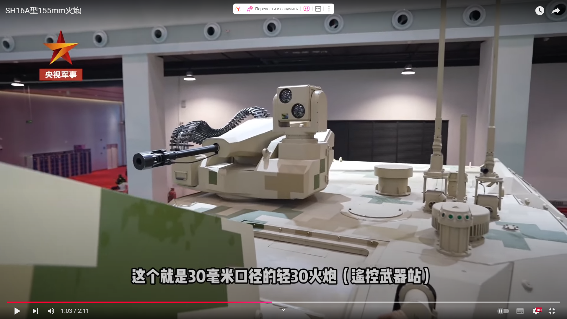

У китайцев на sh-16a есть вариант поинтереснее
https://upforme.ru/uploads/000a/e3/16/4903/t328121.png

762
Арсений80 написал(а):
а также испытаниями аналогичных дронов противником, уже в недалеком будущем защититься от подлетающего дрона системой РЭБ станет уже практически невозможно.
Американский КАЗ Маrs не использует кинетику., крометого есть другие методы воздействия. Например звуковой. ЭМИ, лазер. Но во многом все упирается в электроснабжение.
