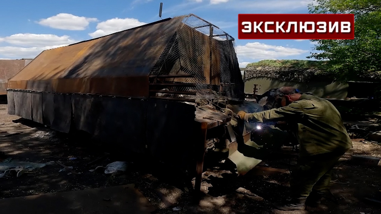

В том что это работает. И резина кстати тоже работает, защищает от той же химарсовской вольфрамовой картечи.
танку на шарики ну прям так не похеру...
но касательно резины и ее защитных толщинх от вольфрама, можно тесты увидеть ? а не чье то "ну защищает", что конкретно защищает ? от каких именно шариков(их там не один вид) с какой дистанции подрыва ? для какой брони ?
и это не работает, как и не работает вообще ничто связанное с применением боевой техники
не нужно путать единичные случаи применения разрозненных групп(а зачастую вообще единичных машин) бронетехники и вынужденные кустарные суеверия  с тем как она должна применяться и как должна комплектоваться
превращение танка в небоеспособный таран/трал говорит о необходимости машин разминирования с защитой, и то что их не могут давать в нужных количествах, и готовить специалистов под них, а не о том что навешивание мусора на танк это пик технологий 21 века и гениальное решение.
https://sun9-2.userapi.com/impg/JHN2R1yTVj-gb-8qSfLthXVdCS8VTKBfhtb_nw/SrOrEpCEnr4.jpg?size=800x773&quality=96&sign=5c89c6eeef13225e5052b064e4161ed4&type=album
это уж опуская что "все придумано до нас" и зачастую куда логичнее и без сильного ограничение боеспособности танка, и весило всего 200кг
что до "зато сарай на танке ломает силуэт!11"
пока оператор дрона видит ходовую часть танка он вполне может понять где центр силуэта
https://warspot-asset.s3.amazonaws.com/articles/pictures/000/036/739/source/13-e8332366bed8cf2b850ab3786ca7f566.jpg
https://warspot-asset.s3.amazonaws.com/articles/pictures/000/036/743/source/16-cfc7ad18242a111c84c5ad98b7d45015.jpg
а то мы скоро со всей этой "вольницей конструкторской" окажемся где то вот здесь
опять же, те же Т-90М с ДЗ как то переживают попадания и ничего, сараи как то не нужны
Отредактировано Wiedzmin (2024-05-27 22:39:26)

резина против вольфрамовых шаров такое себе успокоение
633
Попадание чего он переживает?
Легких моноблочных морковок, подвешенных к дронам?
Выдержать попадания пятидюймовых тандемных БЧ Джавелинов было сложнее.
А когда морковки перестанут помогать (так-то против БМП они очень эффективны - а БМП больше, чем танков) - возьмут поршневый дрон с БЧ от восьми дюймов и выше - может 10, может и 12.
Жестяной или сетчатый сарай, плюс ДЗ на крыше - против этого все равно что картонка.
Нужна качественная КАЗ. И (на случай, когда КАЗ не справится) - массивный многослойный сарай с ДЗ.
Хохлы все равно обязательно будут наращивать выпуск тяжелых дронов для усиления бомбежек наших тылов. Перенаправить часть из них в ПТС, когда против расплодившихся мангалов перестанут помогать морковки - самое очевидное решение.
634
Сарай в этом не поможет
От томагавка сразу чо уж там
Вся эта дрон истерия дендрофекальная работает ( и то хрен кто ответит с какой эффективностью реальной, и средним расходом дронов на танк )только по одной причине - никакого противодействия тк никому до этого дела нет , выдал всем помпу и все можно дальше не думать
Нужна качественная
Подготовка на всех уровнях, а не идиотизм с созданием звёзды смерти которую все равно бросят по пути
Отредактировано Wiedzmin (2024-05-28 08:36:35)
Так они могут и десант возить.
Пока все на уровне "ну защищает".
Понятно что натурных тестов с БЧ хаймарса от того же Команданте мы не скоро увидим. (а может вообще не увидим, но кто знает)
Как раз таки работает, доказано неоднократно, именно в боевом применении и в составе подразделения. Иначе царь-мангал так и остался бы единичным курьезом.
Есть большие сомнения пережил бы стоковый БМР-3М аж 8 ПТУР подряд. Говорят кустарный "Скорпион" пережил и вернулся.
Царь-мангалы переживают попадания 8 ПТУР и 8 FPV с ПГ, Т-90М остановился от попадания трех FPV с ПГ, потому что МТО не защищен.
тиводроновую пво у нас организовать даже не пытаются. Просто дыры дробовиками затыкают,по принципу "И так сойдет".
Такая противодроновая ПВО это не ЗРК и ЗСУ и не КАЗ а дистанционная турель с автоматическим дробовиком на каждом образце техники.
Отредактировано cromeshnic (2024-05-28 12:18:04)

Это не является задачей танка
Но танк имеет достаточную грузоподъемность чтобы возить царь-мангал и защитить десант, в отличие от БМП и БТР. Т.е. в идеале был-бы ТБТР или БМО-Т - но все равно с царь-мангалом.
Это и называется каргокульт
Ещё раз, это работает. Сработало раз, сработало два, сработало три у соседей, сработало n-дцать раз. Значит не каргокульт, так как соломенные самолеты не летают. Эти именно что "летают", хоть и выглядят непрезентабельно.
А реальность все равно будет упираться в отсутствие инженерной техники, связи и взаимодействия, и чудес что если это все совместить то внезапно работает и так
Никакая связь и взаимодействие не поможет если уперлись в мины - нужны тралы. Они у царь-мангалов есть. Никакая связь и взаимодействие не помогают от роя FPV которые бьют в уязвимые точки. Собственно царь-мангал и защищает от FPV. Чудом в данном случае будет вундерваффе КАЗ + супер БМР/УР который избавит от мин.
В ЧР был 72Б который за бой 11 типа выдержал и что ?
А эти 11 попаданий приходились на самонавдящиеся ПГ бьющие в МТО, крышу корпуса прямо в МЗ/АЗ, крышу башни итд итп? Всего атак камикадзе было 40.
Мы так скоро до Челленджера с 70 попаданиями доберёмся
С тех пор видеофиксация подвигов появилась.
643

Ресурс ходовой какой теперь ?
С ходовой нужно сделать то, что давно назрело.
Выкинуть торсионную подвеску, воткнуть пружинную или гидропневматическую, и еще две съемные гусеницы, так как нынешней ходовой для усиления мангалов и дальнейшего развития бтт очевидно недостаточно.
И что он должен дать ?
Следовать за группировками ударных дронов. Вначале необитаемые машины должны довершать за дронами траление минных полей и обработку воажеских позиций, осуществлять разграждение иных препятствий.
Потом хорошо мангализированные ТБТР с зенитно-наземным вооружением должны подвозить пехоту для закрепления местности.
Унифицированные с ними машины должны работать защищенными дроновозами, вместо людей возить дроны — и этих должно быть больше всего, для одновременного подавления вражеских боевых порядков даже не только на тактическую, но и на оперативную глубину. Точнее, тактические расстояния увеличатся до прежних оперативных, до сотен км.
649

С чего вы это взяли ? Ресурс ходовой какой теперь ?
С того что такие царь-мангалы на БМП и БТРы не ставят, там только козырьки и сетки в лучшем случае. Большой ресурс не поможет если подбили и сожгли.
От чего ? Это изделие из говна и палок "десант" и не защитит и дополнительно прибьет при складывании
От того что десант добьют когда машина будет подбита и сожжена так как FPV ударили в уязвимые места неприкрытые царь-мангалом. Правильно собранный не складывается, из видео успешно вернувшихся конструкция не разрушена, даже "Громозека" который умудрился потерять ход на минном шлагбауме не потерял целостность своего царь-мангала.
Вы хоть как то анализируете ?
Он дает возможность пережить попадания FPV в уязвимые места. Никакой БМО-Т или БМР не защитит от ПГ прилетевший в МТО или под углом прямо в десантный люк.
Те можно воевать без связи и взаимодействия? Вот уж точно открытие столетия

Кстати, царь-мангальный ТБТР из Т-62:
https://upforme.ru/uploads/000a/e3/16/168/t724111.jpg
