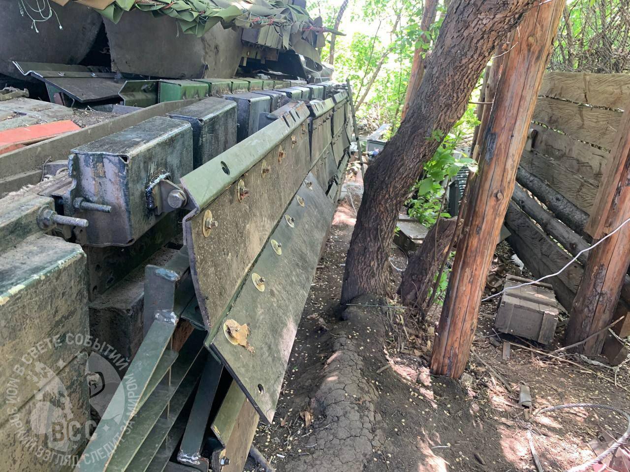

покопался тут в фотках ARAT'а
https://sun9-79.userapi.com/impg/OUKzsHGgtcRU1Rtn1TPndT-bjbEJw7s7WOuQcQ/nGta1gbyi5U.jpg?size=713x594&quality=95&sign=8a1fbbfa1fc41b5f9fe488d7922386ae&type=album
Собственно сами ЭДЗ
Отредактировано Wiedzmin (2024-04-27 12:38:18)
