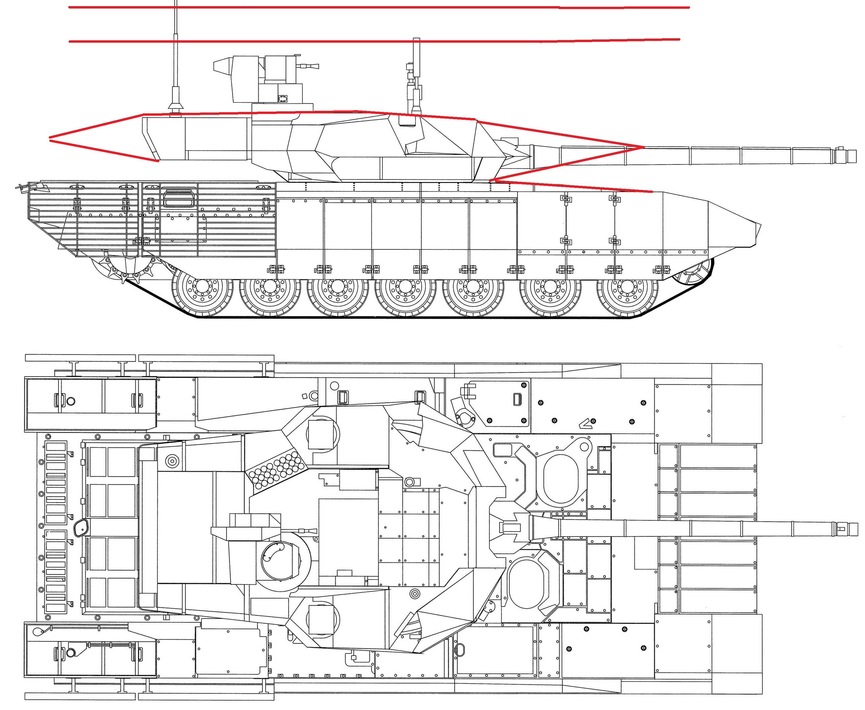

К разговору о козырьках, в том числе для Арматы. Вариант с прикрытием экипажа  сверху до пяти слоев ДЗ.
На своем новом Абрамсе-Х с необитаемой башней американцы тоже могут нечто подобное реализовать, тем более что сейчас он легче предыдущих модификаций и имеет запас грузоподъемности шасси.
Только один фиг срабатывание слоя дз выведет из строя нижерасположенную. Т.к. воздействие ДЗ как уже указывалось, направленно именно к нормали блока.
393
Как я уже писал, летящие пластины  и ударная волна от одного слоя ДЗ долетают до другого слоя не моментально. Они движутся в несколько раз медленнее кумулятивной струи. Если мощная струя не полностью сработалась на верхних слоях ДЗ - ее остаток долетит до нижних слоев раньше, чем верхние пластины, и нижние контейнеры ДЗ отработают по струе штатно.

И это все предзаряд... А потом ждём струю от основного
395
Нынешних предзарядов хватает на инициацию только одного слоя.
Если увеличить калибр предзаряда до 100—150 мм — будет инициировать 2-3 слоя.
396
Правда, прям ничевошеньки не долетит из головы струи. Или что у вас там за ДЗ. Если Аля Реликт с 30мм броне крышками, то да, но там трех слоев не надо.
397
Если между слоями разнес  ение сотни мм - кумулятивная струя долетит до второго слоя ДЗ быстрее, чем разлетающиеся пластины первого слоя (скорость струи в 5-7 раз выше, чем у пластин). Поэтому глубокие слои разнесенной ДЗ могут штатно работать и без демпферов.
Где можно прочесть об этом а так же о длине кумулятивной струи?  :D я сильно подозреваю сново вы выдаете свое понимание спецефическое материала за реальность. по факту струя успеет инициироаать оба слоя а во то что они одн  ща другим наооборот частично погасит энергию. И тут вопрос а куда пластины будут метаться? ну которые между слоями?
Отредактировано kayman4 (2023-11-09 15:18:00)
398
Взаимодействие ДЗ и ПТС рассматривается по микросекундам, там быстродействующие процессы. Когда между слоями ДЗ сотни мм - в процессе пролета кумулятивной струи и полета пластин происходит масса событий, и за счет их разнесения во времени ДЗ может штатно отрабатывать. Какой заряд ВВ раньше воздействует на пластину - тот ее первоначально и метает, пока через пластину проходит струя. А когда струя сработалась или улетела дальше - уже не важно для защиты, как будет двигаться и деформироваться пластина при интерференции взрывных волн.
Вообще у Вас вопросы детские, срабатывание ДЗ представляете очень поверхностно.
Отредактировано Шестопер (2023-11-09 19:03:40)
399
Как я уже писал
но не читал. Перекрытые блоки будут выносить большие куски ДЗ. Если блоки рядом, то срабатывание одного не влияет на соседний. Если друг за другом, с перекрытием, нижний блок вынесет два(или четыре) вышележащих блока, результатом будет погашеная струя, но огромная дыра в защите.
400
При разнесении - после того, как нижние блоки уже отработали по струе.
401
это отменяет тот факт, что будут оголяться большие площади?
402
Ну раз вы взрослый расскажите какого фига у вас струя судя по все это точка в пространтсве и почему вдруг пластина ее не догонит?:)
Видимо Реликт делали идиоты  - они не в курсе были, что метательные пластины неэффекивны. Да и не только Сталь, а ведь пластины не только в Реликте есть -есть которые метаються вперед. Словом есть конкретные аргументы с цифрами?

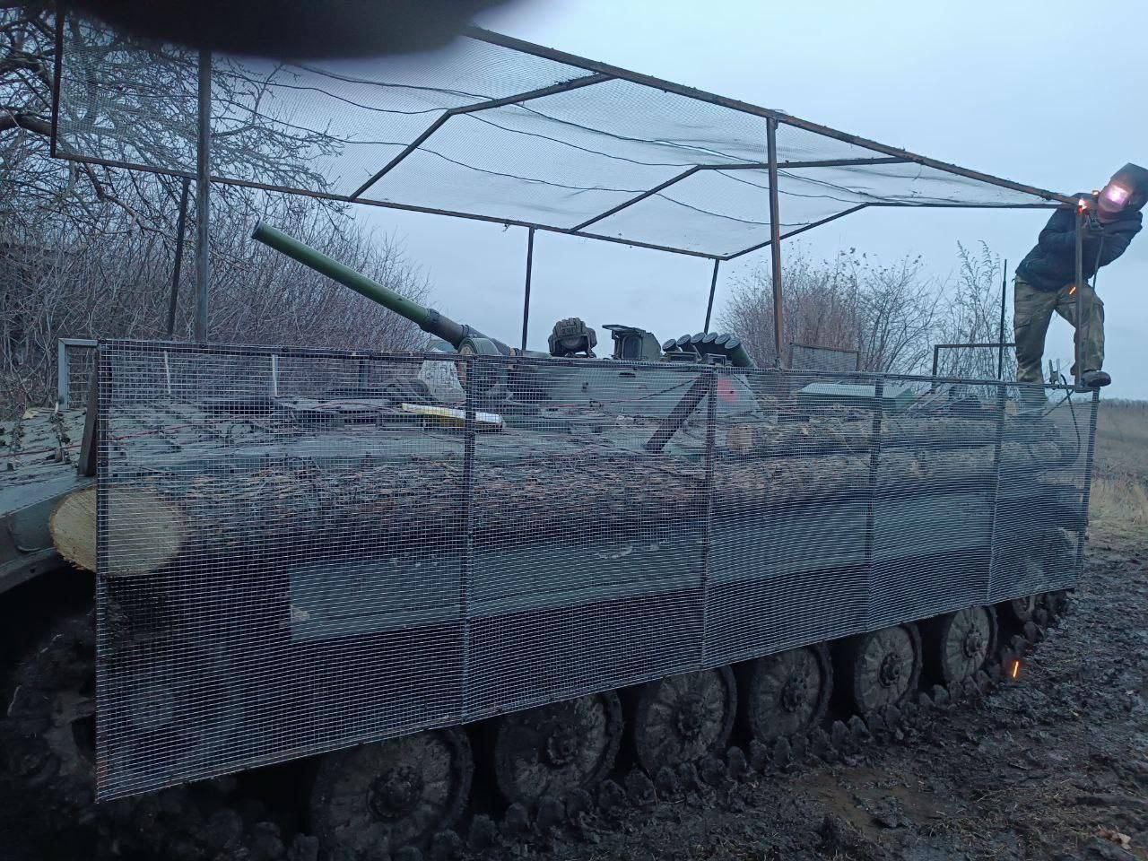

Большой козырек плюс бортовые экраны на БМП.

Каргокульт
408
Каргокульт
Учитывая ничтожную грузоподъемность и защищенность этой машины - не самое бессмысленное решение, разнесение верхней сетки может помочь от фугасных БЧ и от самых слабых кумулятивных. Плюс есть шанс поймать дрон без подрыва БЧ.
409
Верх максима от вогов, борт вообще не от чего. Лучше бы время потратили на обучение по учётной специальности
410
  Борт  может  и  напрасно  ,  но  хохлы  очень  искусно  сбрасывают  всякую  хрень   с  дронов  (  от  самодельных  гранат  до   выстрелов  РПГ  )  ,  так  что  от  половины   сбросов  дронов  защитит .
411
да фиг знает, FPV атакуют с пологого пикирования. Часто прилетают в борт/корму
412
  Там  градусов  30-40  ,  под  эту  сетку  залетит  свободно .  Это  только  под  сброс   с  коптера  ,   бандеры  научились  цеплять  по  три-пять   к  одному  дрону .
