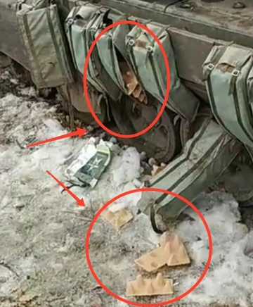

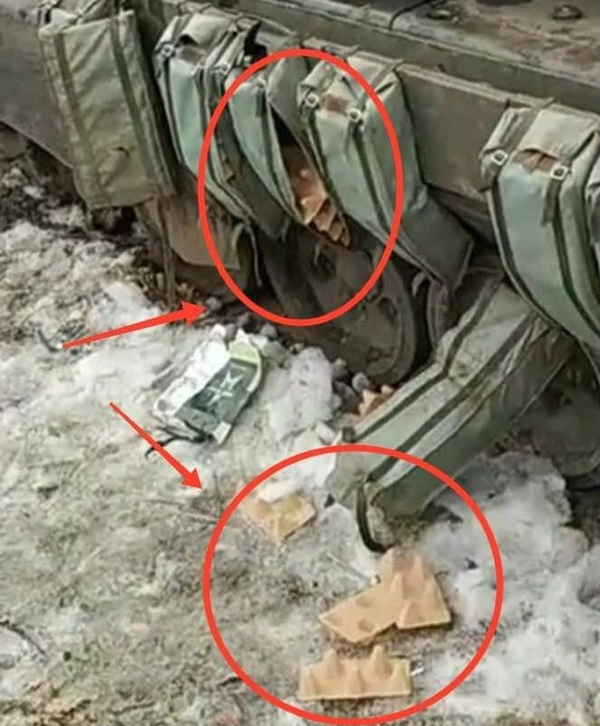

И вы конечно проверили что все это добро не сдетанирует при первом же попаднии:) А при детонации не нанесет больше повреждений машине.
Вы этот вопрос адресуйте тем дипломированным специалистам, которые ДЗ в матерчатых мешах пихают. Там и без цепной детонации срабатывание одного элемента сдует ДЗ с половины борта.
Ну так вы такую чушь про 8 слойнуй ДЗ пишите а не дипломированые спецы.

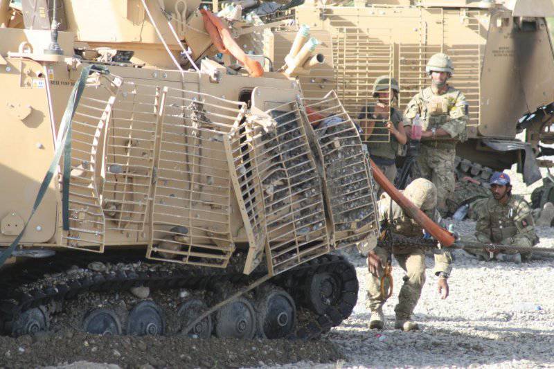

О стойкости решетчатых экранов к фугасному действию ПТС.
От взрывов решетки деформируются, но зачастую еще сохраняют функции взводящего экрана.
