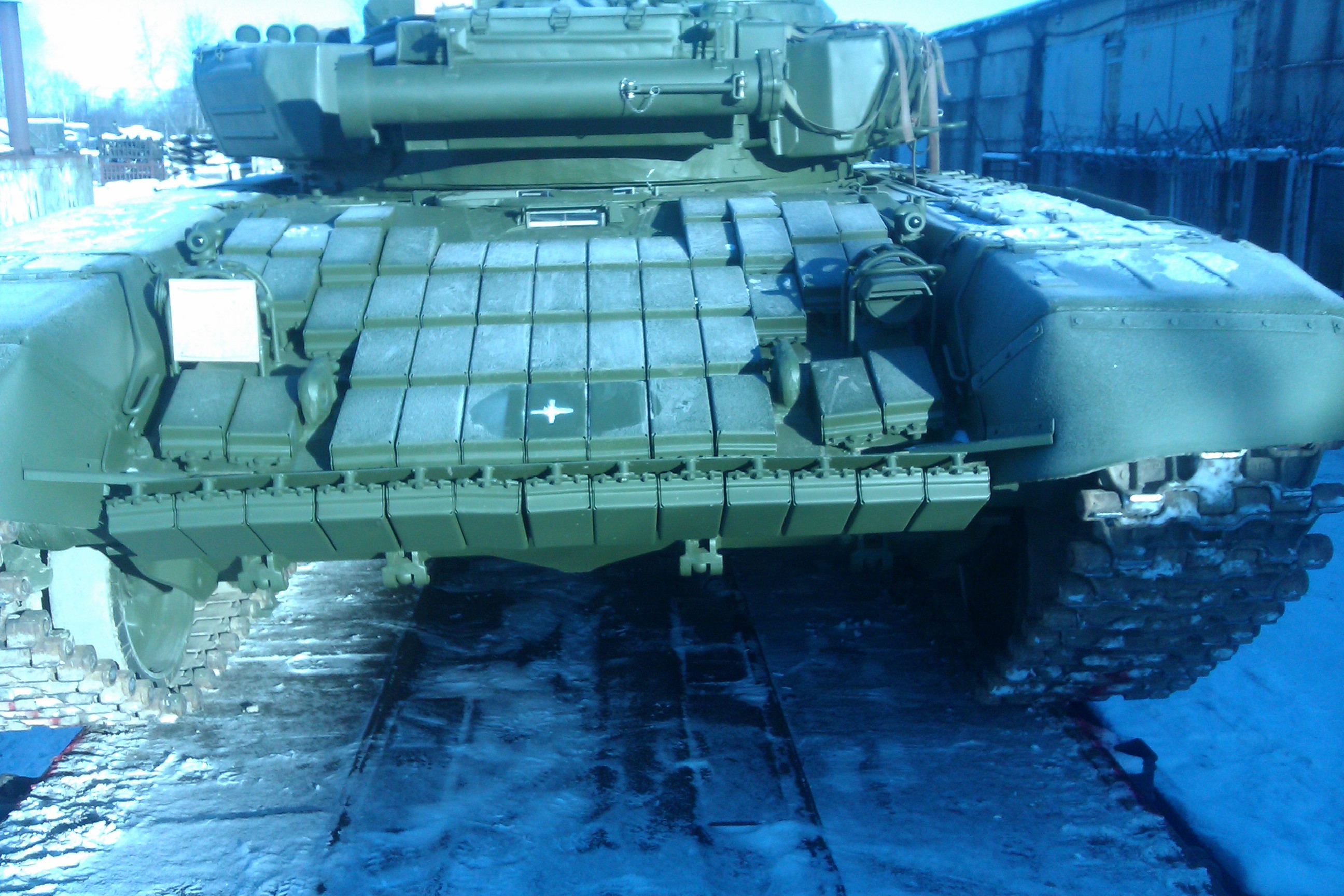

http://upforme.ru/uploads/000a/e3/16/1899/t718801.jpg
а на сколько Ваша гусеница будет выступать за платформу?
Отредактировано kayman4 (2023-10-19 08:13:19)
