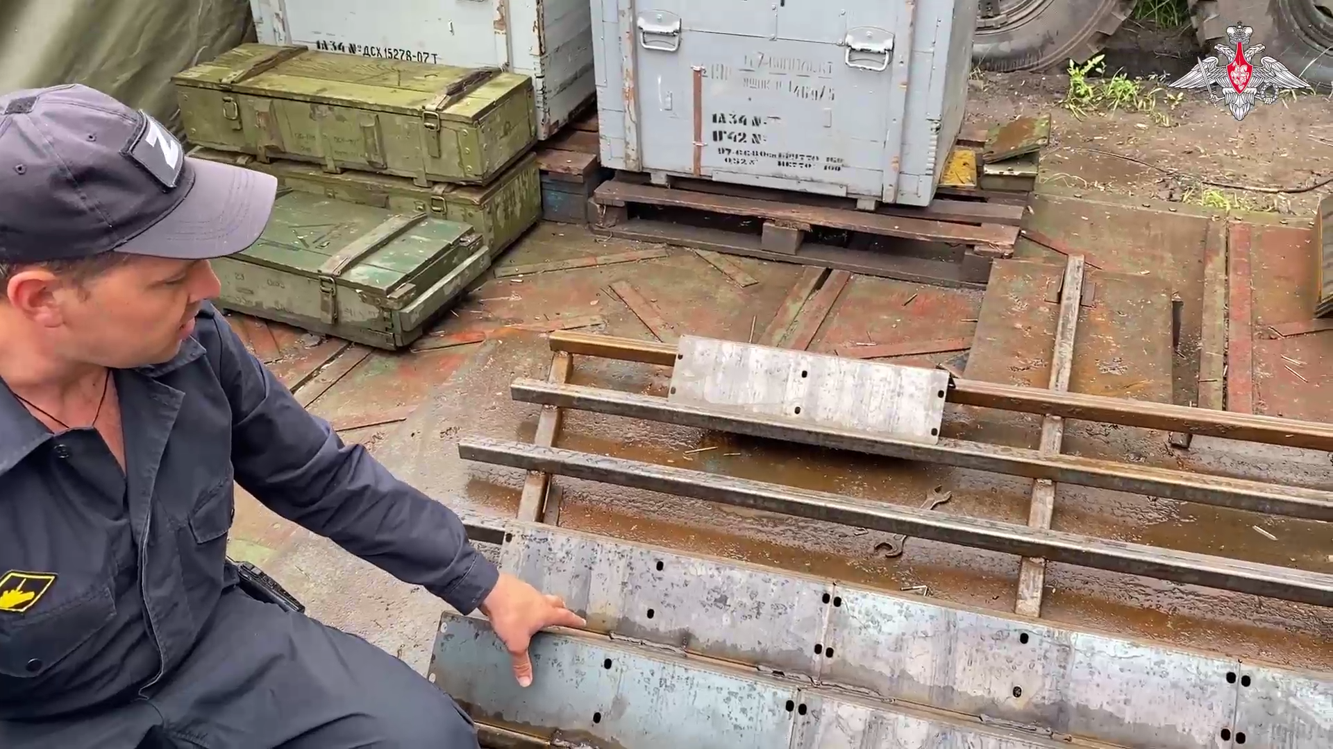

Показывают козырьки изнутри, между металлическими плитками суют дз.

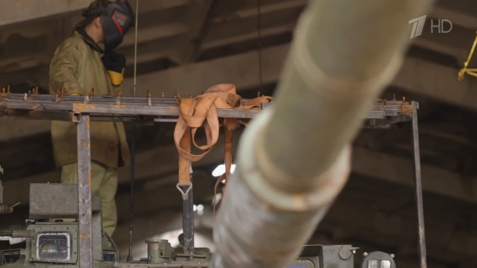

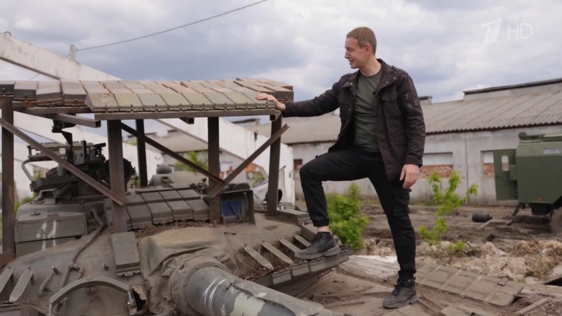

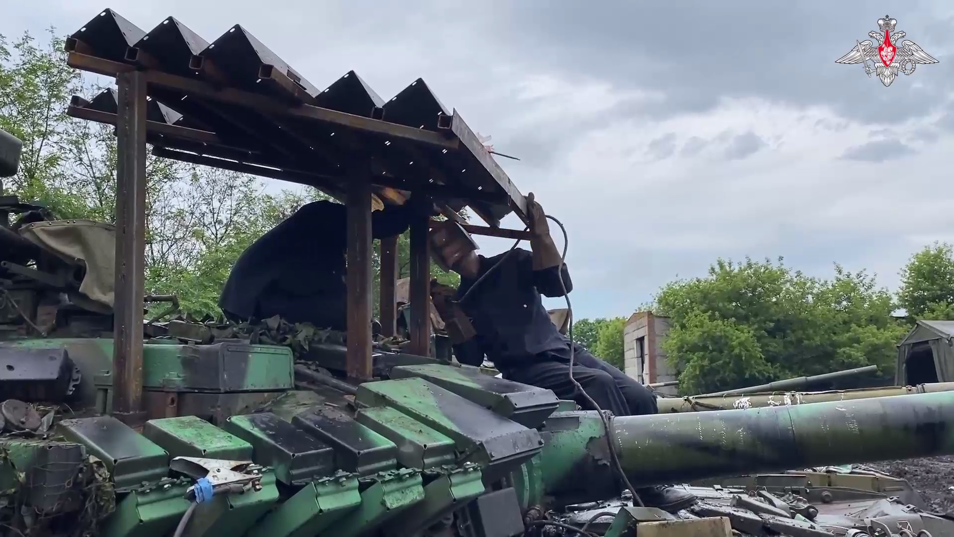

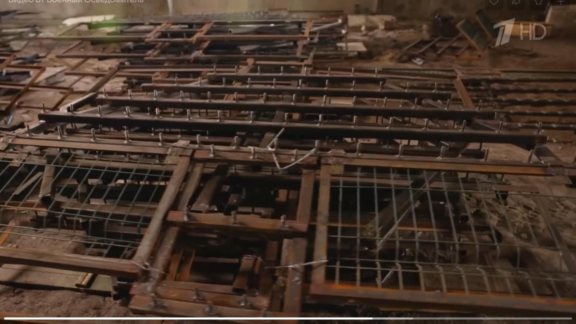

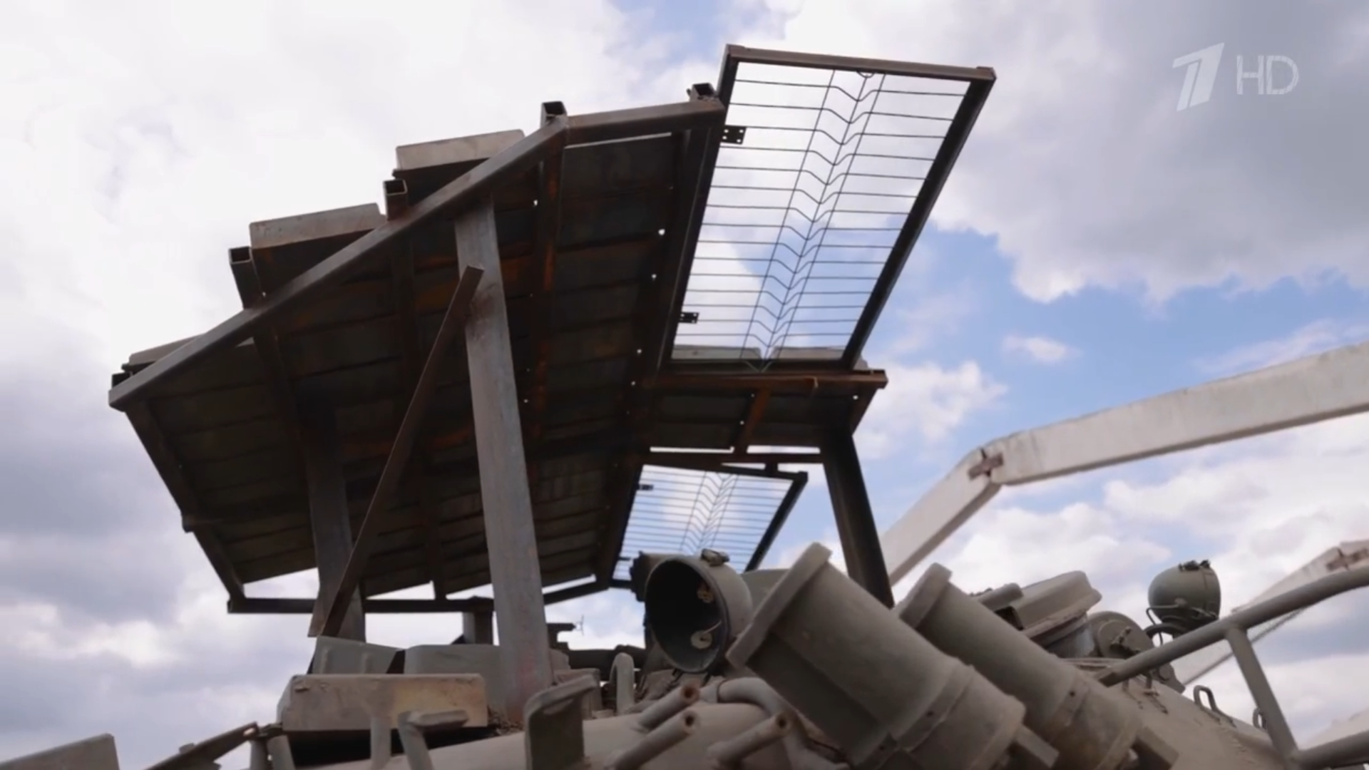

Установка козырьков и установка в них элементов ДЗ.
https://upforme.ru/uploads/000a/e3/16/1472/t820012.png
https://upforme.ru/uploads/000a/e3/16/1472/t812241.png

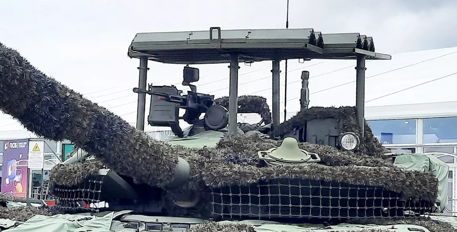

Ещё вариант козырька из блоков "Контакт-1"
https://upforme.ru/uploads/000a/e3/16/1472/t987214.png
https://upforme.ru/uploads/000a/e3/16/1472/t929397.png
https://upforme.ru/uploads/000a/e3/16/1472/t33128.png
Комплекты козырьков.
https://upforme.ru/uploads/000a/e3/16/1472/t133166.png
Отредактировано DAK (2023-09-03 15:57:50)
Отредактировано DAK (Сегодня 13:57:50)
В принципе все шло к этому, тут Шестопер оказался прав. Не имея возможности нарастить толщину крыши и не имея в наличии работающего массового КАЗ такой вариант вполне рабочий

Контакт с башни ушел на козырек ?

Похоже в СВО уже на тестах.
https://upforme.ru/uploads/000a/e3/16/1472/t683563.png
