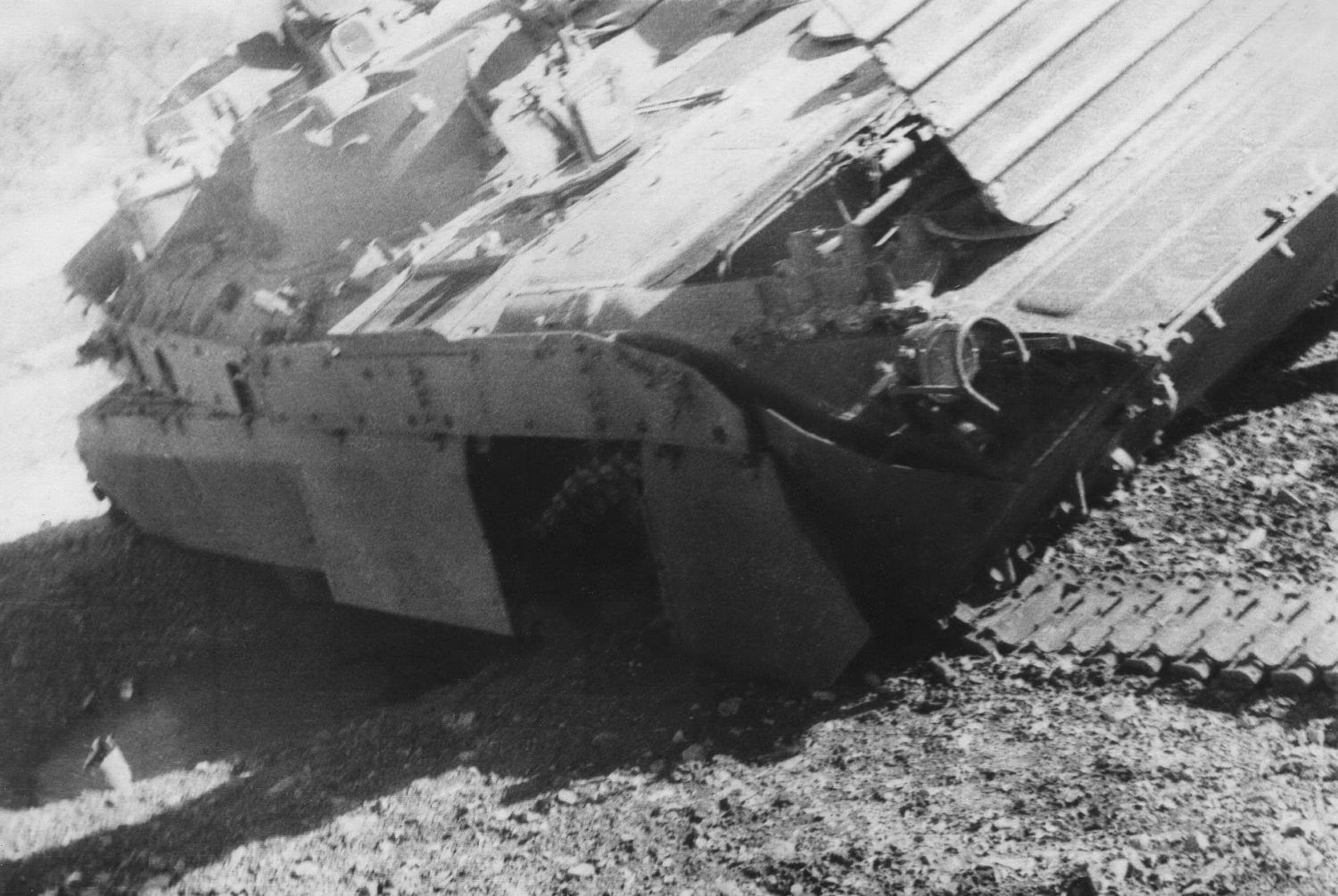

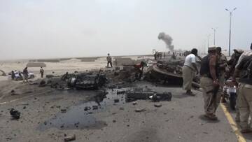

А какие вопросы собственно? Тут палка о двух концах. Да, "сотка" и в Грозном вместо танков работала, и не только там. Но сорри есть вопросы к защищенности АЗ в частности и машины в целом. Вы видели под Харьковым разнесенную от детонации БК БМД-4? Или вспомним наезд на мину трешки ОАЭ. На атомы разнесло.
http://forumupload.ru/uploads/000a/e3/16/1179/t697657.jpg
И БМП-2Д
http://forumupload.ru/uploads/000a/e3/16/1179/t595200.jpg
С другой стороны мы видели и бмп3 и бмд4 с издырявленными до состояния дуршлага бортами, недавно ведьмак еще фото приносил с дырой от снаряды аккурат в районе аз.

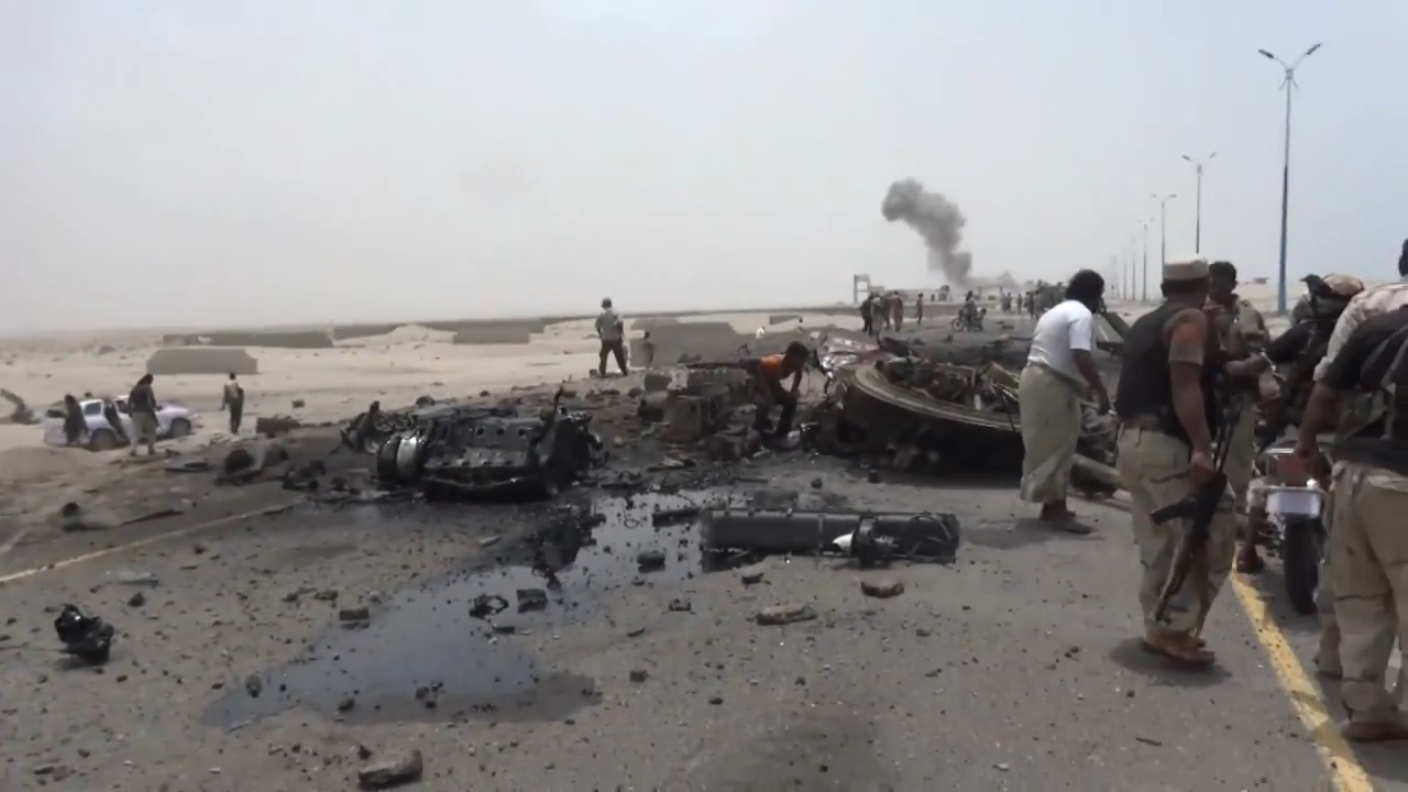

С другой стороны
видим танки в рванувшей каруселью и раскиданными на сотни метров в стороны ошмётки их
214
С танками без каруселей такое тоже происходит)

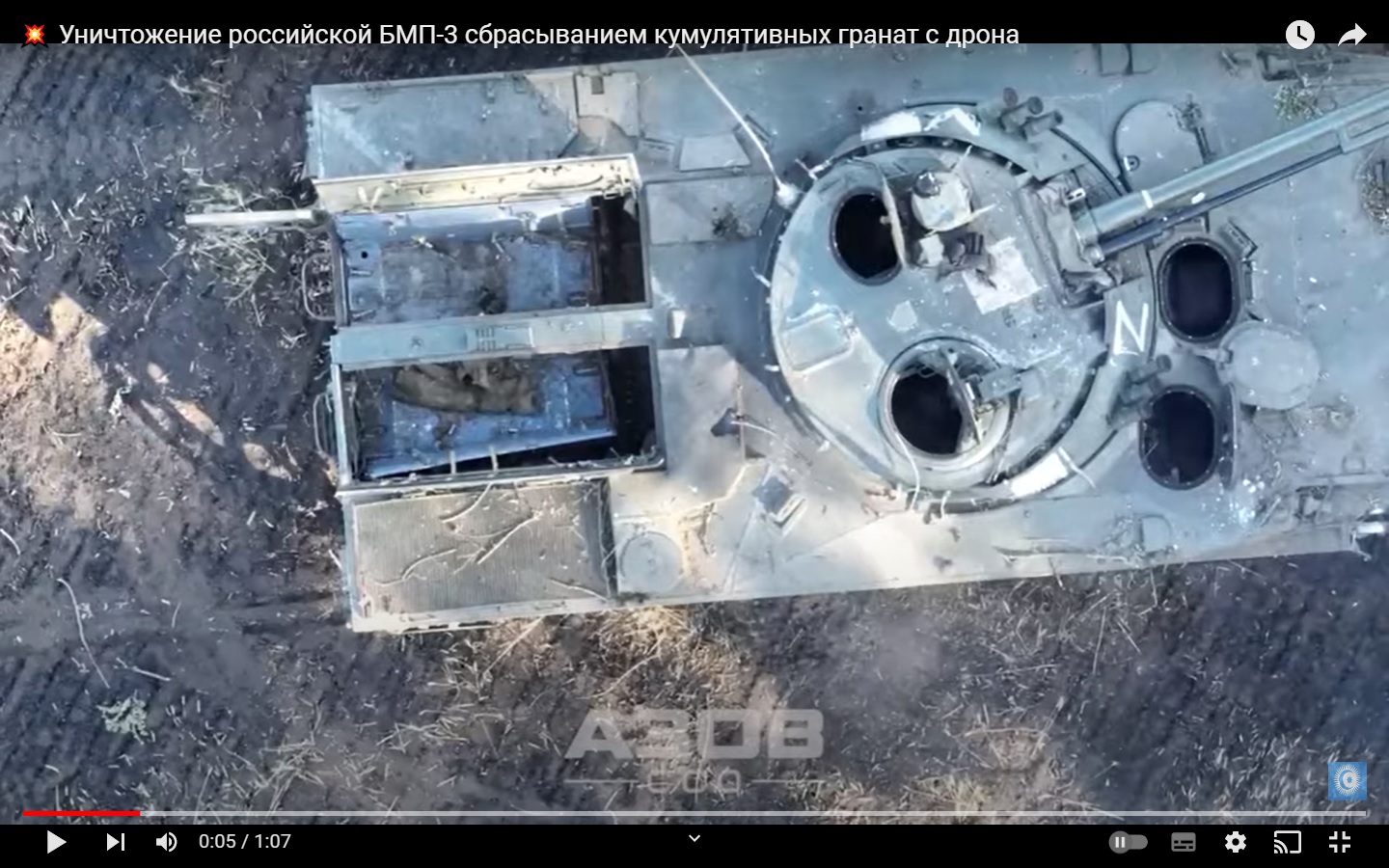

По поводу живучести тройки.Вот свежее видео как ее закидывают 40мм кумулятивно-осколочными гранатами.там взрыв явно не с первых попаданий значит шанс выжить был, было еще видео в Телеграме недавно как другую тройку тоже закидывают сверху и там небольшой пожар(без мгновенной детонации) с третьего попадания  начался,я к тому что если нет прямого попападания в зону МЗ, а в другие места чем то не особо мощным,уровень живучести не хуже чем у БМП-2 и БТР-82
Если честно то ощущение что машину пустую уже обстреливают. Субъективно.
Учитывая что у трехи там с самого начала все люки распахнуты, то ощущение не врет)
БК то внутри есть,даже если и были то шанс выскочить после первых попаданий был,а так да обстреливают уже без экипажа

забавное мягко говоря видео ибо:
1. машина стоит брошенная, все (!) люки раскрыты, в том и числе и бронекрышки выхода десанта через корму, что прикрывают в закрытом состоянии движок в корме от попаданий сверху
2. на видео мы видим только 3 попадания - первое в башню прям за маской пушки, никакого эффекта или дырки в броне не видно! следующий прилет гранатки в левую кормовую надгусеничную полку (дырки не видно), 3й прилет уже в правую полку (тут дырка вроде видна)
3. вот скрин 1го попадания в башню - только покоряболи ее, пробития нет:
https://forumupload.ru/uploads/000a/e3/16/1442/t329644.jpg
4. упорство с каким пытались попасть в корму и в открытые люки говорит о желании поджечь прежде всего движок или топливо
5. наконец, главного попадания из-за чего БМП-3 загорелось в видео нет!! - так что вангую драндулет подожгли чем то иным...  :rolleyes:
Отредактировано ДимитриUS (2022-08-02 11:50:37)
229
Кума калибра 40 мм имеет слабое заброневое действие.
А в БМП-3 боеприпасы расположены значительно ниже крыши, там немалое разнесение.
Так что неудивительно, что не с первой попытки подожгли.
Отредактировано Шестопер (2022-08-02 11:57:23)

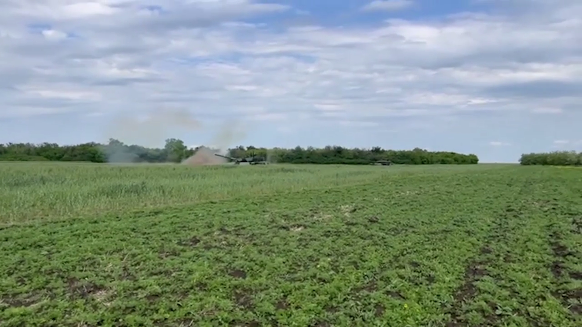

Экипажи танков Т-90 Южного военного округа в ходе отражения контрнаступления подразделений ВСУ на южном направлении специальной военной операции подавили огнем и уничтожили предпринявшего попытку прорыва нашей обороны противника.
В результате слаженных действий экипажей танков и мотострелковых подразделений в ходе боя ими было подбито три единицы тяжелой бронетехники – два украинских танка и один бронетранспортер М-113 производства США.
Американский бронетранспортер был эвакуирован с передовой российскими танкистами в качестве боевого трофея.
https://vk.com/mil?w=wall-133441491_945441
235
опят стоя стреляют не двигаясь, не меняя позиции
236
Боевая работа экипажей танковых подразделений Южного военного округа
Я возможно в этой жизни что-то не понимаю, но такое ощущение что они в воздух стреляют...
237
Судя по углам возвышения, они навесом бьют по удаленным целям. Нужен сокол-в
