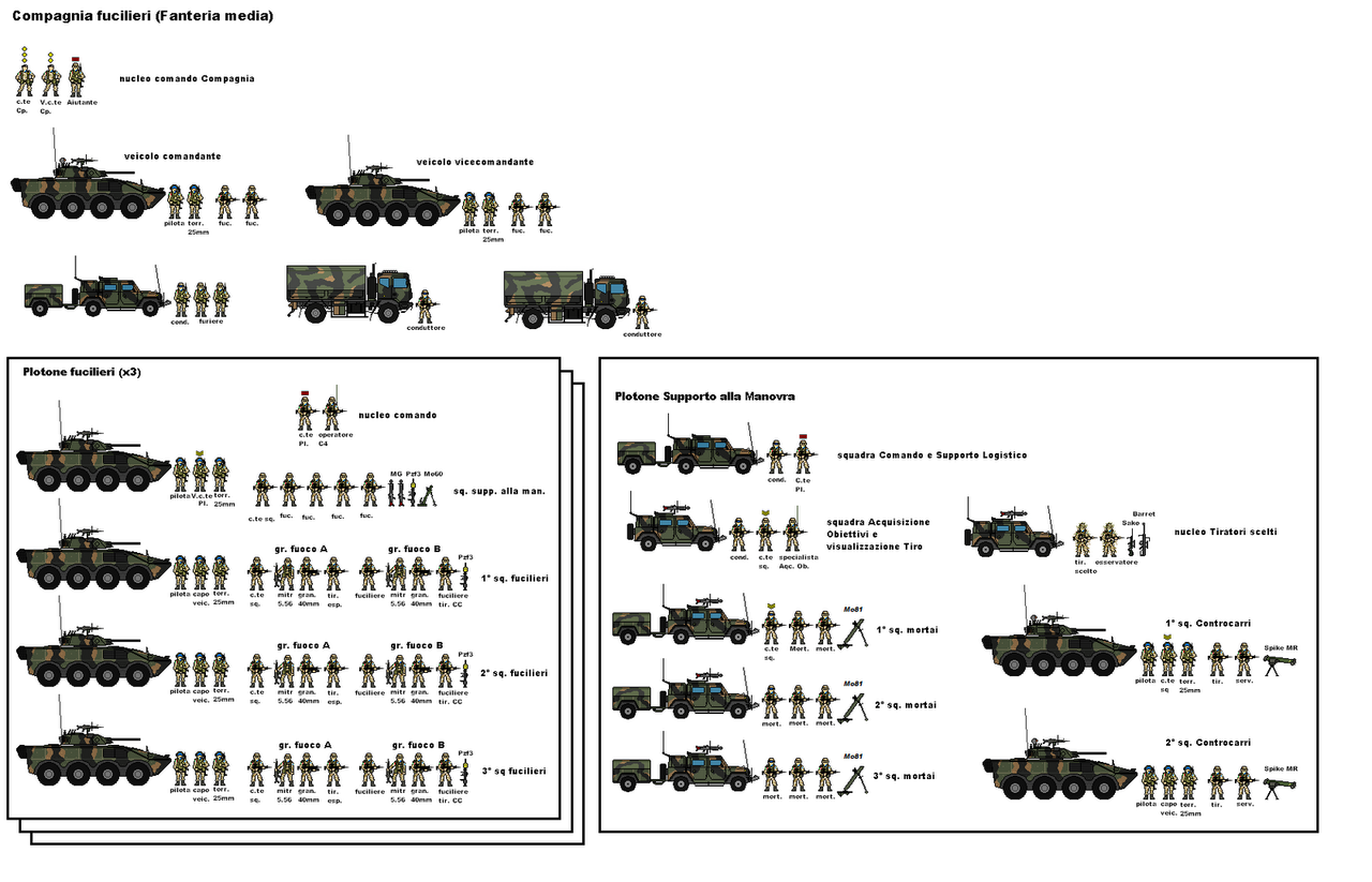

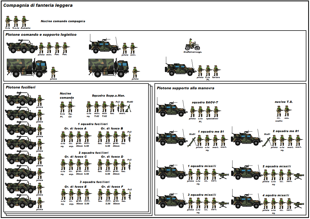

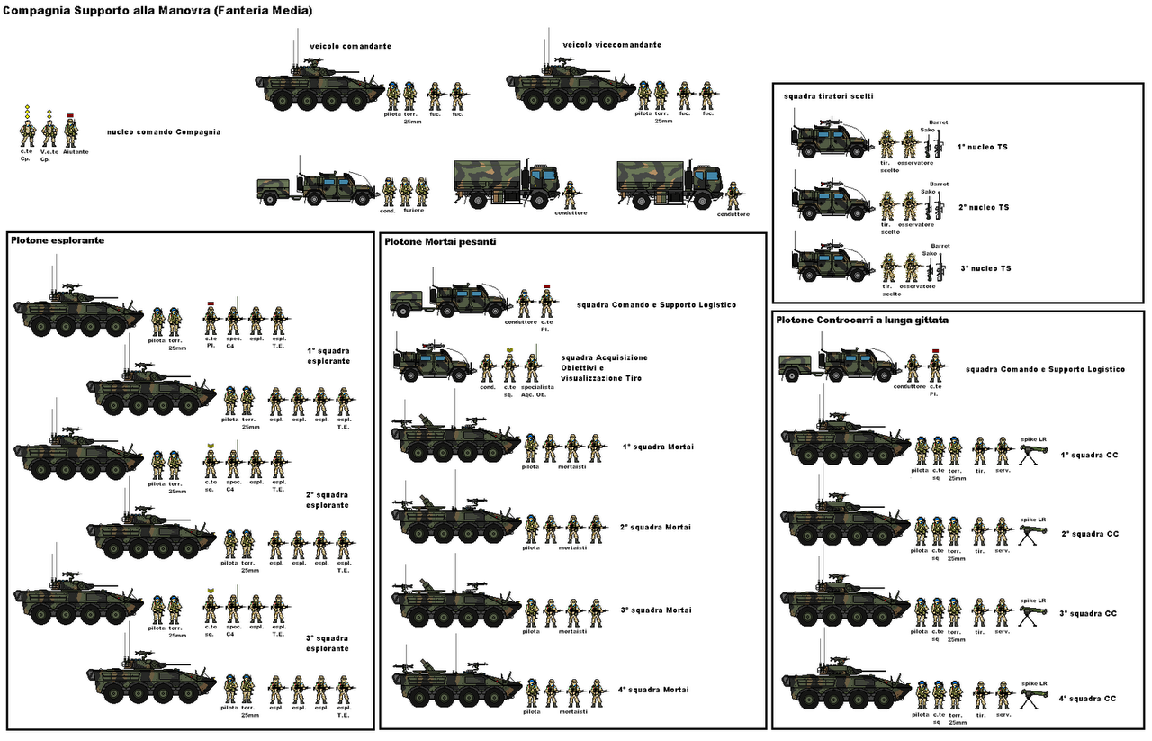

Так для информации штат роты  легкой пехоты Италии
http://forumupload.ru/uploads/000a/e3/16/4601/t82924.png
и вдогонку обычная пехота
http://forumupload.ru/uploads/000a/e3/16/4601/t595339.png
рота усиления:
http://forumupload.ru/uploads/000a/e3/16/4601/t754221.png

Понятно сделаем как в Польше и Румынии перед 2 мировой там тоже было по 15,17 человек в отделении в отличии от Германии где 10 .
После войны Американцы (АРМИЯ) проводили эксперименты  по штату отделения и выяснилось что больше 9 человек управлять в отделением затруднительно .
А в КМП подумали и решили, что армейские эксперименты неубедительны.

Будут силы БЫСТРОГО РАЗВЕРТЫВАНИЯ А значит бмп 4 пригодятся  все же перевести на несколько тысяч км на самолетах их легче чем тяжелую бмп  :D
