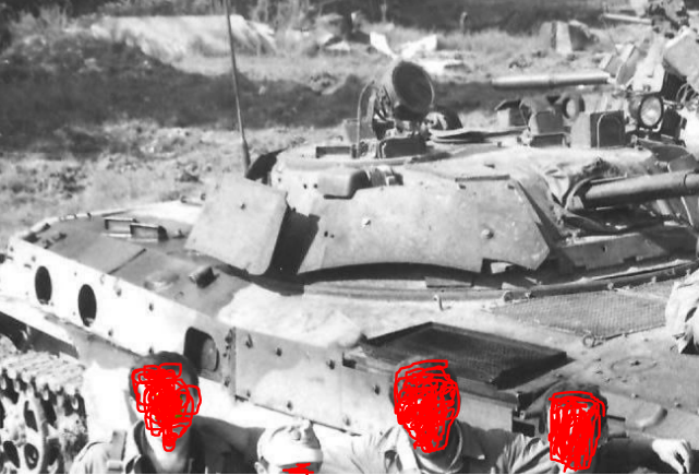

:idea:  все новое это давно забытое, старое  :rolleyes:
http://upforme.ru/uploads/000a/e3/16/1549/t853837.png
69
Это же сыромятина обычная не? Я даже не представляю с какой БТТ такое могли срезать.
Не однозначно, у вас были вроде от БТР листы, поправьте, если ошибаюсь.

БМП-2Д + листы от БТР
просто столько лет прошло а воз поныне там))) да это не Афган
Отредактировано leonard61 (2022-05-12 20:53:00)
72

74
А зачем лица то замазал? За давностью лет уже секретность неактуальна. Один из них ты?
75
элементарная этика, не всем это нужно
