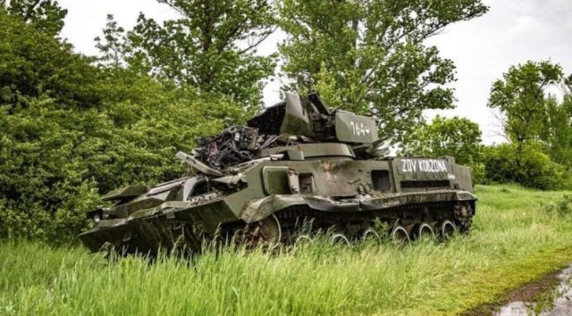

Пишут, что подбитая "Тунгуска" ВС РФ
https://upforme.ru/uploads/000a/e3/16/1893/t335450.jpg
Если правильно разобрал надпись то Zov Kobzona
836

Уничтоженная вероятно еще в феврале под Харьковом Тунгуска-М1 (там же потеряны еще две - одна 25 (или 24) февраля, другая не позже начала марта, вероятно все машины из одного подразделения), просто фото появились в конце мая.
https://www.gettyimages.com/detail/news … 1240948833
https://media.gettyimages.com/photos/this-photograph-taken-on-27-may-2022-shows-russian-military-vehicles-picture-id1240948833?s=2048x2048
