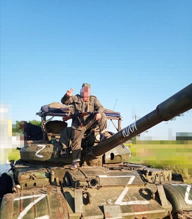

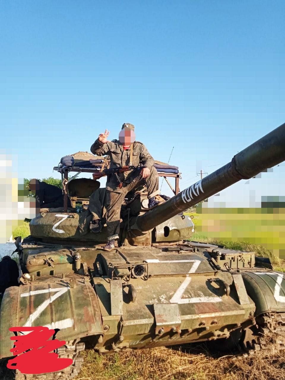

571
Антипов написал(а):
И какой ночник у НО?
1К13 - трофейный Т-72Б
И там не экран там стоит какой серый блок внутри белой рамки
572
трофейный Т-72Б
не Б, это что то из АМТ подобных

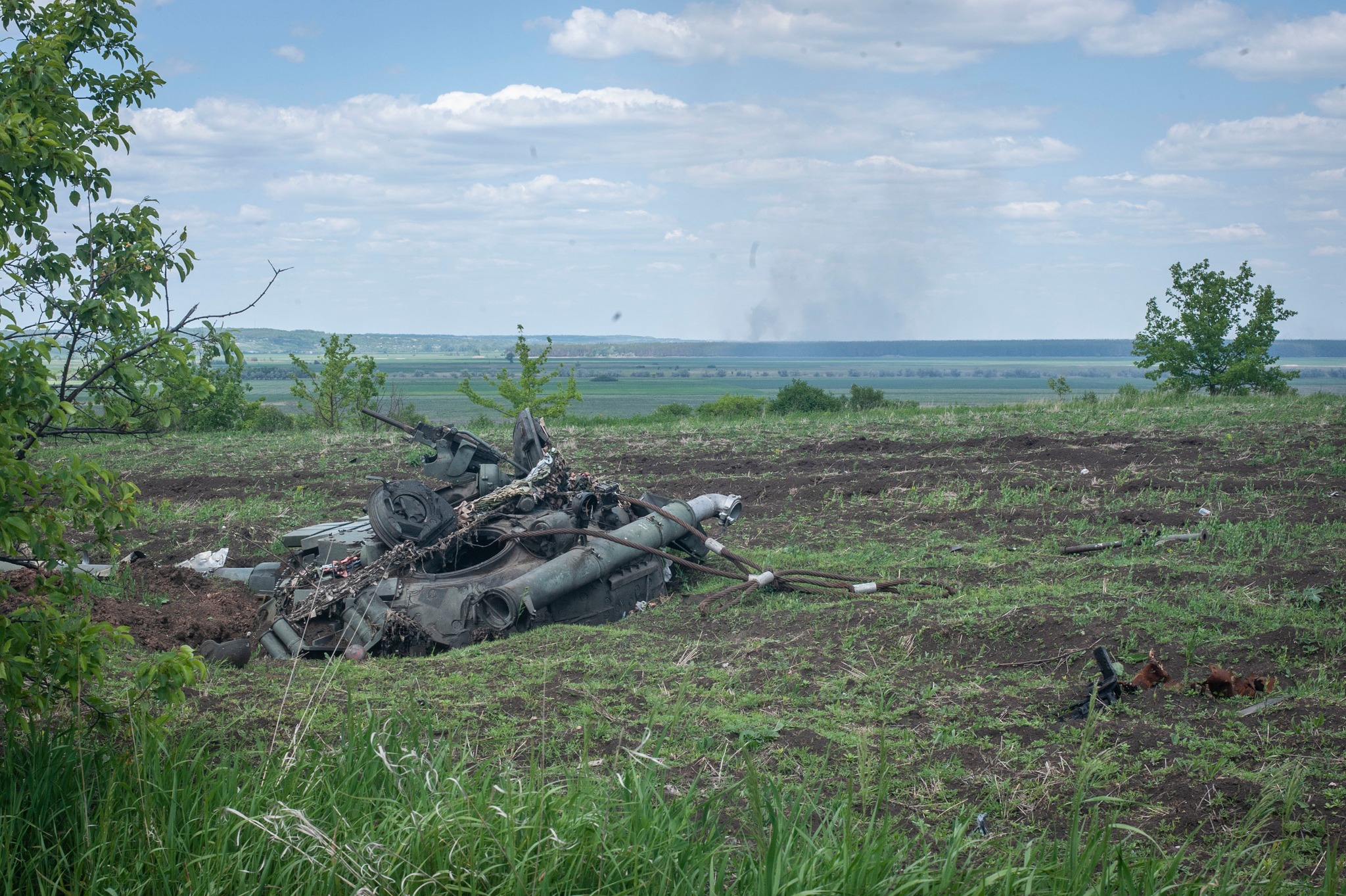

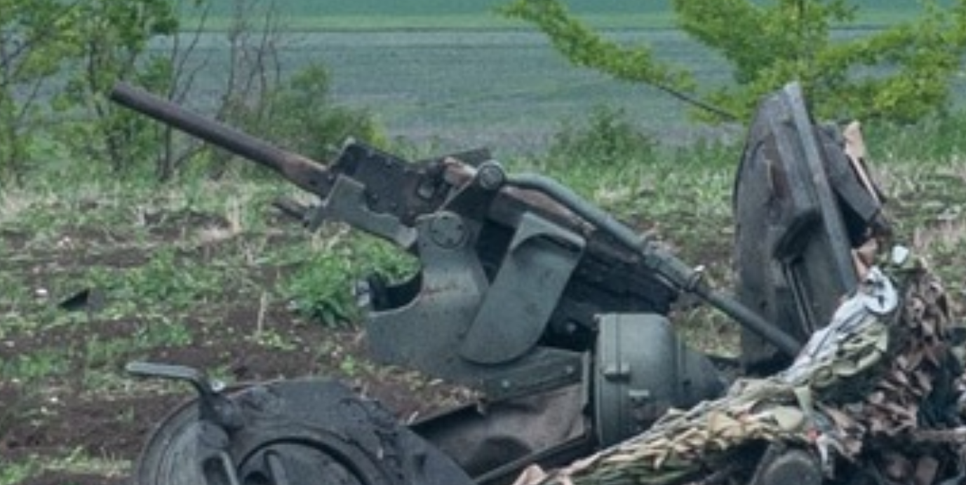

Для чего трос завели?
http://upforme.ru/uploads/000a/e3/16/3338/408853.jpg
574
колпак тягать, интересно где телега потерялась, на зпу агс-30 стоит
Отредактировано злодеище (2022-06-14 16:23:14)
ага он так типа и снимал что бы не засветить прицелы - только на том у которого окуляры отлетели - написано четко 1А40-1.Этот прицел сопряжен с  1К13 (серый цвет) либо ТНП-3-49 либо ТПН-1-49 (в зеленом цвете)

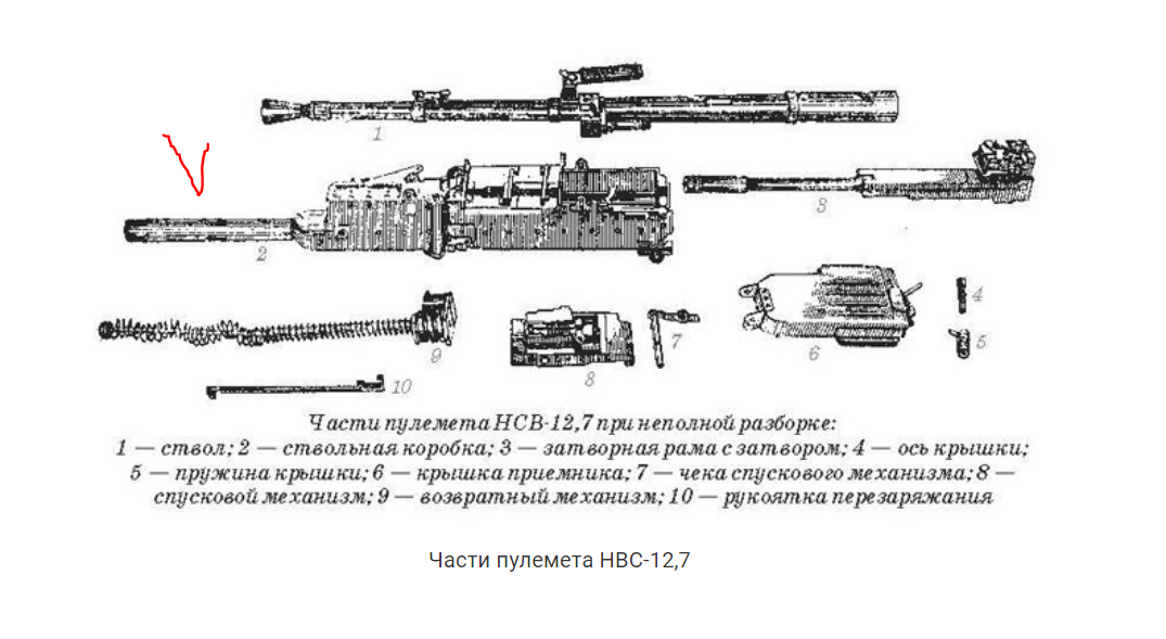

Нет. Это Утес без ствола
579
kulikov написал(а):
М2, это самые последние машины 22 года
Я настаиваю. Это Утес
Вот тут можно сравнить
https://guns.allzip.org/topic/115/1388235.html
Отредактировано Aaz (2022-06-14 19:07:46)
580
Ну реально же коробка утеса, ствол унесло, газоотвод на месте
581
http://upforme.ru/uploads/000a/e3/16/1549/t308987.png
http://upforme.ru/uploads/000a/e3/16/1549/t58216.png
582
Вполне возможно. Увеличить не получилось.

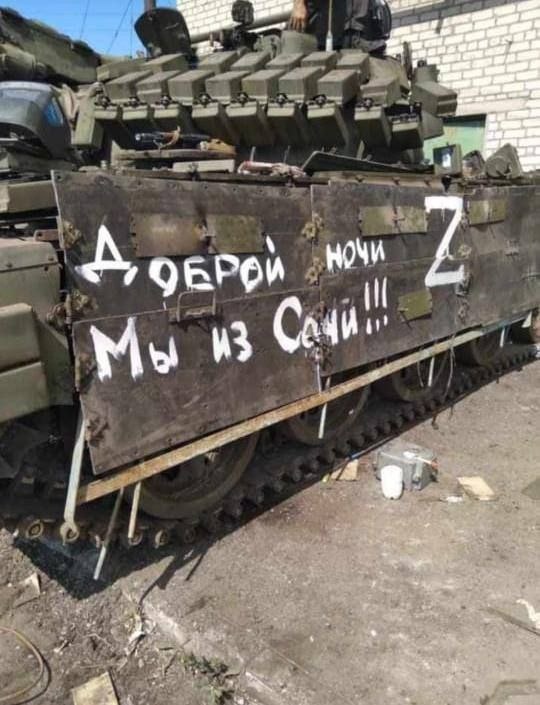

http://upforme.ru/uploads/000a/e3/16/3338/167909.jpg
http://upforme.ru/uploads/000a/e3/16/3338/740699.jpg
587
Так добровольцы
на фото что я выложил экраны от Т-72Б3, догадаться что их надо навешивать что бы они борт закрывали по высоте вроде не сложно, но нет, не смогли + учитывая циферы на танке...
Дык, а что не так? Их надо было выше поставить, или ниже?
ну ясное дело выше
https://sun9-87.userapi.com/s/v1/ig2/aNvN4N5lCF78Ak9e1eTJvsi6-zUZXx0PY2PNV5CH50oBMfey-KRlofQZ-x5Kh-0s0OPtJdZae9jEt0TH-kveRGKu.jpg?size=962x601&quality=96&type=album
оно сейчас как то так стоит
596
Ну, да, и выглядит неплохо. Само собой ценно прикрыть погон, но ведь и борт совсем оголять нельзя снизу.
597
хз, выглядит бестолково, верхний ряд можно в принципе под углом закрепить, если машину не планируется по жд возить то там вообще много чего с бортами и лбом можно сделать, но это делать никто не будет
