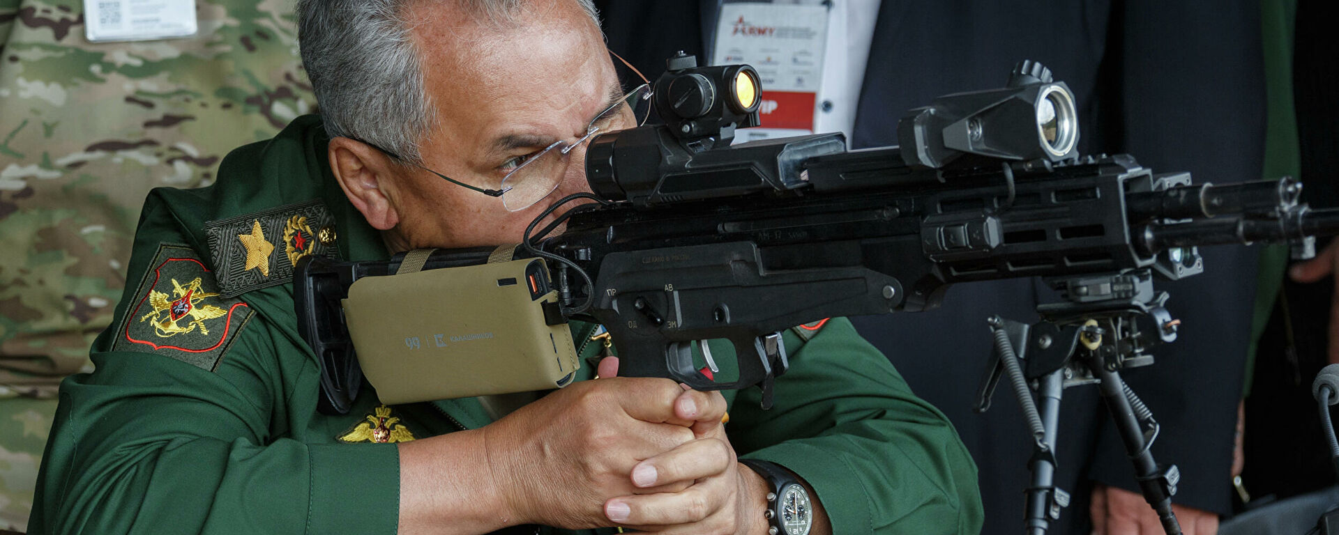

Самое сильное предложение с дивана:
оснащение уже имеющихся АК нормальной оптикой с переменной кратностью и не чугуниевыми банками;
разработка лёгкого автомата (дабы масса с обвесом была приемлемой) с длинной планкой под оптику, банкой набегающей на ствол и газ. регулятором (для работы с глушителем);
разработка новых прицельных комплексов в ответ на NGSW.
Собственно, над новым автоматом и прицелом уже работают в рамках ОКР Сотник, а вот с оснащением уже имеющихся автоматов, всё печально.
