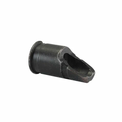

АК-47
Так АКМ(АКМС) или АК(АКС) ?
Вот это на стволе было?https://forumupload.ru/uploads/000a/e3/16/1834/t499233.webp
Отредактировано __Memento_mori__ (2022-07-04 20:23:27)
203
204
Приклад был деревянный.  То есть, это или АК или АКМ.  Дерево казалось черным, обработано каким то лаком темного цвета типа "Кузбасс-лак". Лепесткового компенсатора точно не было, но это тоже не показатель. Я блин совершенно не помню какой была крышка у ствольной коробки, а это один из отличительных признаков АКМ.  Магазин кажется был гладкий без ребер и год выпуска то ли 57 й, то ли 51. Больше склоняюсь, что это был АК позднего выпуска.
