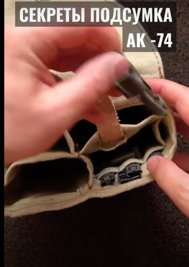

Хорт мохнатый написал(а):
Там подпружиненная крышечка, которая судя по предыдущему ролику блогера насмерть примерзает. Для кого-то возможность работы при запылении и минусовой температуре была важнее стрельбы без чистки пальцем после утопления в густом глиноземе.
Решение уже давно существует - z-образная рукоятка. По уму, в КК должны прямо сейчас пилить новый автомат. Не думаю, что у них там коллектив как-то катастрофически загружен. Есть серьёзные наработки по АК Злобина. Просто не гнаться за тем, что военным не нужно, типа возможности комфортно использовать автомат с любого плеча. Это бы позволило, допустим, сохранить возвратную пружину от АК-74 (на старом варианте АК-12). Крепление крышки ствольной коробки может до ума доведут на нынешнем АК-12. Глядишь к следующему конкурсу для каких-нибудь элитных войск или на обеспечение Вагнера и выкатят уже новый АК: без щели, с нормальным предохранителем, безлюфтовым креплением крышки ствольной коробки, отсутствием детских болезней т.д. Основные вложения это всё равно создание массового производства, а конструкторские работы и доводка образца сейчас, с лихвой окупятся в будущем.
