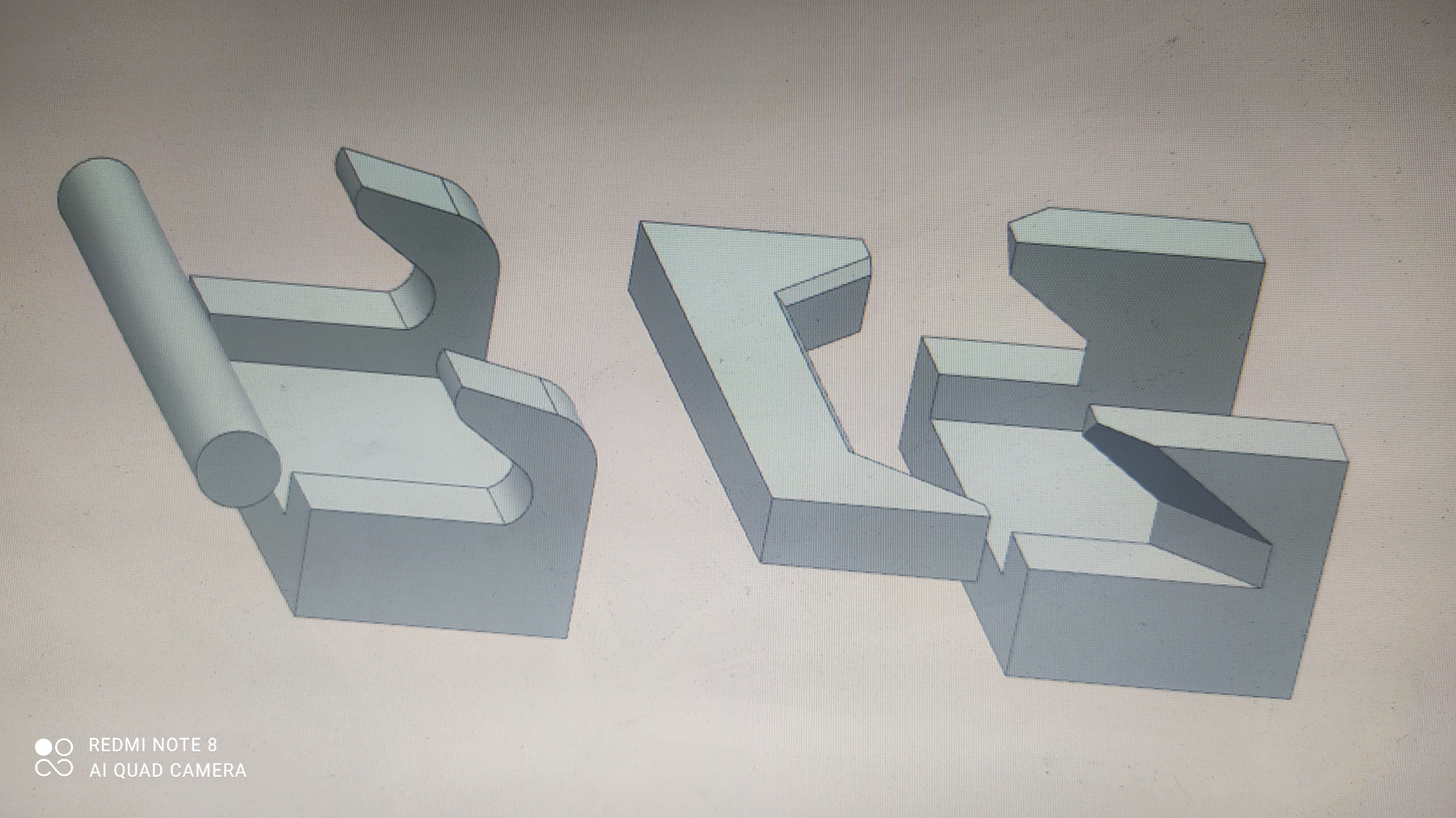

Eвгeний написал(а):
эти поверхности необходимо скосить, что бы они были диагональны к двум плоскостям, изменить конфигурацию этого узла можно различным образом
а можно как-то на картинке обсуждаемые плоскости обозначить?
https://i.imgur.com/qJ8zCck.png
а то вот я уже 3 года получается из гражданского клона АК-12 стреляю, не одну тысячу патронов сжег, разбирал-собирал многие десятки раз и никаких проблем с гулянием СТП пока не видел, ни с механикой, ни с оптикой
https://i.imgur.com/Xbvrj0E.png
http://www.ak-info.ru/ak12/ak12_tech_about/ak12_4.jpg
Под номером 6
Суть в том, что подпружинивать крышку ствольной коробки нужно в угловые наклонные поверхности, что бы гарантировать отсутствие люфта в двух плоскостях. Главное что бы длина поверхностей была больше длины хода пружины и был запас на износ, а площадь была оптимизирована для выдавливания грязи, т.е. один из комплекта граней (на крышке или ствольной коробке) должен быть относительно узким.
На переднем замке крышки ствольной, который в колодке, нужно использовать аналогичный принцип (подпружинивающий элемент останется один, сзади). Тогда хоть оптику ставь, точность должна быть обеспечена.
Отредактировано Eвгeний (2022-11-09 18:37:14)

и прицельных в том числе. как люфт мушки сказывается на куче?
Зависит от ряда факторов.
а люфт дтк?
До определённого момента - минимально.
а вот уменьшение допуской зело скажется
Допуска свободные, по H14, h14, IT14/2 и никакой роли играть не будут. Угол наклонных поверхностей в 45 градусов не позволит чему-то там заклинить, разве что в клей автомат макнуть.
бо заклиниваться будет на мертво различной пылью-нагаром
Вы попросту не понимаете, о чём речь.
Вот, для наглядности сделал модельки. Слева - старый вариант, справа - новый.
http://upforme.ru/uploads/000a/e3/16/4217/t56354.jpg
Сложного ничего нет, подвижный элемент выполняется штамповкой. Он больше по высоте, чем наиболее узкая часть ответной детали, т.е. не доходит до конца (фиксируется внатяг). Неподвижной части необязательно быть такой угловатой, а наклонные поверхности могут быть меняющейся кривизны, для обеспечения технологичности изготовления.
Отредактировано Eвгeний (2022-11-10 08:26:46)
