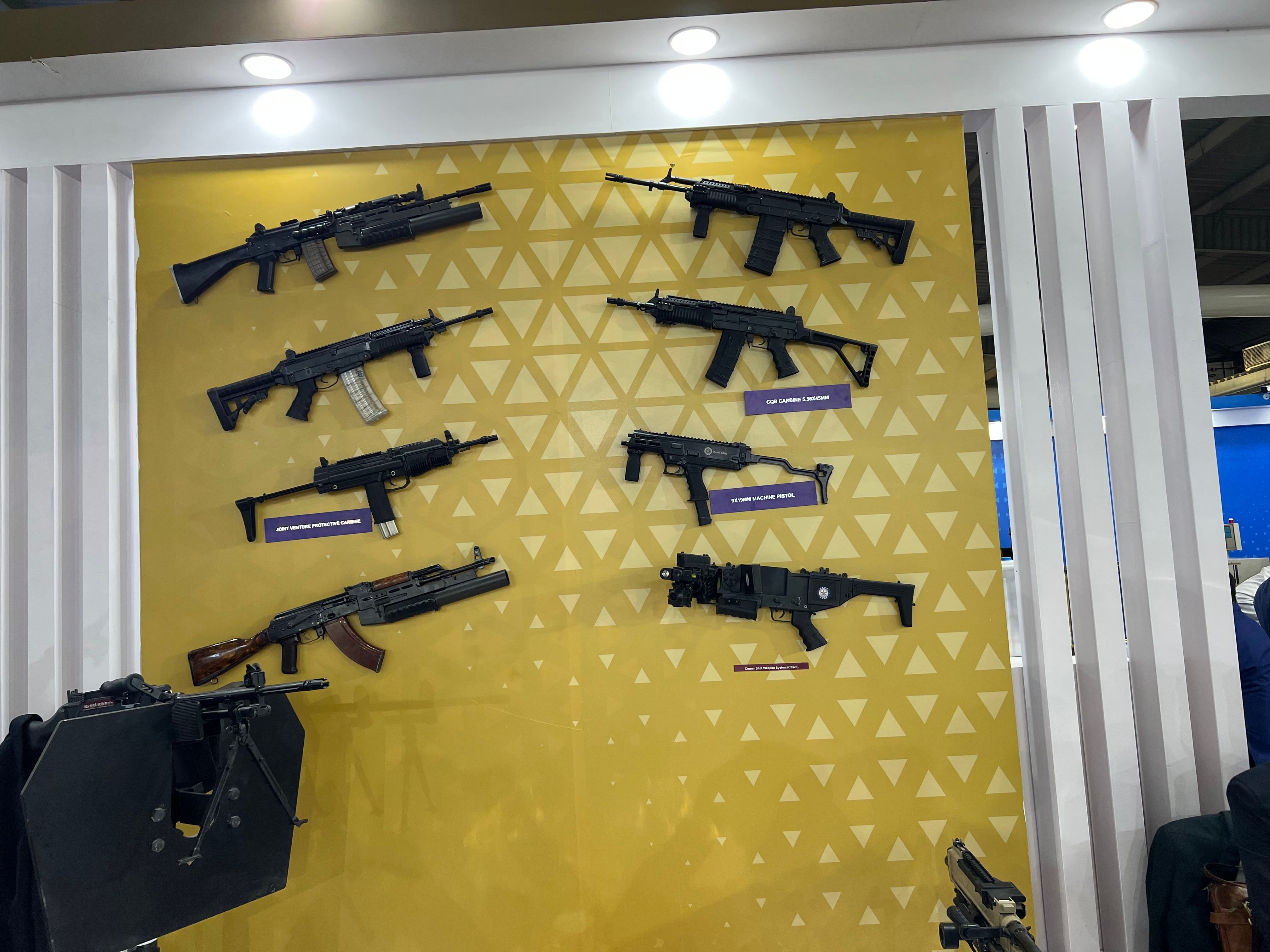

Автомат ИНДРА
https://upforme.ru/uploads/000a/e3/16/4903/t679140.png
Индусы очень хотят СКАР(Ахтунг, твтттер, впн)

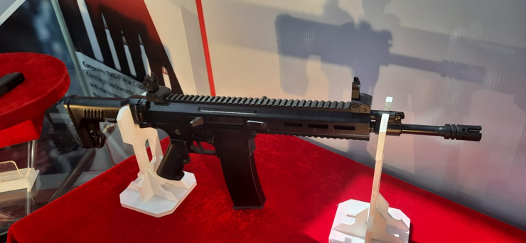

Еще индусов ARDE наваяло, какой-то из них по 7,62х51, а какой-то под 6,8.
https://upforme.ru/uploads/000a/e3/16/4903/t733920.jpg
