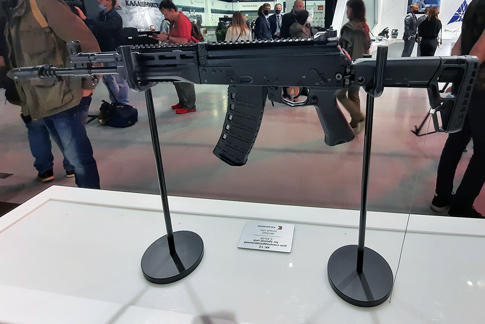

АК-12 усовершенствовали на основе опыта спецоперации
Гендиректор «Калашникова» Лепин заявил, что АК-12 усовершенствовали на основе опыта СВО
Концерн «Калашников» усовершенствовал автомат АК-12 на основе опыта, полученного в ходе специальной военной операции (СВО) на Украине. Об этом генеральный директор концерна Владимир Лепин рассказал в интервью журналу «Калашников».
«Опыт эксплуатации АК-12 в условиях реальных боевых действий — это отдельный вопрос. В марте 2022 года ГРАУ (Главное ракетно-артиллерийское управление Минобороны России — прим. «Ленты.ру») провело ряд совещаний по эксплуатации АК-12 в ходе специальной военной операции. Уже есть предложения по дальнейшему совершенствованию этого изделия, где прозвучали предложения исключить режим отсечки по два выстрела, а также предусмотреть возможность установки двухстороннего управления режимами огня, регулируемой щеки приклада», — заявил он.
Лепин отметил, что опытный образец улучшенного АК-12 уже показали представителям оборонного ведомства.
В начале июля концерн «Калашников» сообщил, что автомат АК-12 превысил норму Минобороны России по безостановочной стрельбе очередями, выдержав 680 выстрелов.
В феврале стало известно, что в казахстанском Кокшетау организуют производство российских автоматов АК-12 и АК-15 на заводе «Тыныс».
https://upforme.ru/uploads/000a/e3/16/168/t948526.jpg
Видимо идет речь про АК12СП. Жаль что на него приклад от АМ17 еще не поставили, с двусторонним флажком как раз можно складывать и жестко фиксировать приклад на правую сторону.

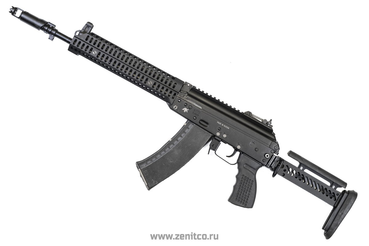

Был пост в Фейсбуке от Директора ООО "Зенит". По поводу вывешенного цевья (или ствола, кому как нравится) АК-12 (а Зенит недавно сделал комплект для него) он ответил, что вывешенный ствол при газоотводной поршневой системе - это фикция.
https://upforme.ru/uploads/000a/e3/16/447/t677099.jpg
а про вывешенный ствол никто и не говорил
вывешенное цевье, "отвязанное" от ствола - это да, оно и на АК-12 и на Корд 6П67 есть
