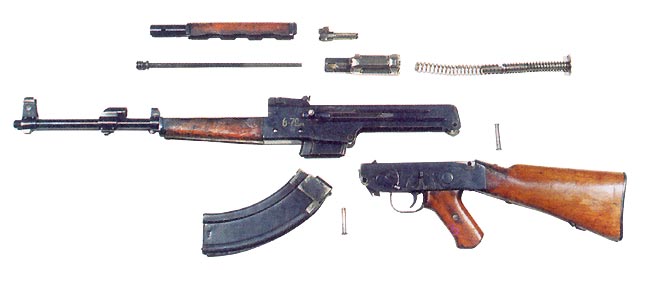

Кстати, АК-46 был сделан именно по такой схеме "аппер-ловер", и военные после испытаний прямо потребовали от нее отказаться, и пределать ствольную коробку так, чтобы приклад жестко крепился к ней же

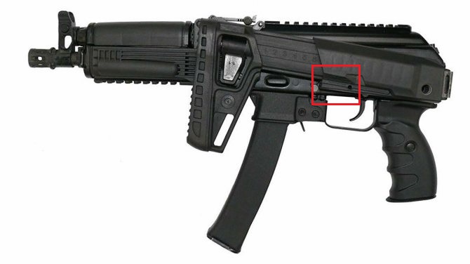

Eвгeний написал(а):
Стенка трубки приклада недостаточно толстая. Если сделать в двигающейся части приклада, то его придётся каждый раз регулировать, что бы сложить.
где ты все эти проблемы нашел?
Выделенное место на прикладе подходит для замка.

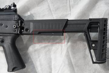

Eвгeний написал(а):
У вас всё просто, я вижу.
приклад прошел испытания на прочность. В структуру вмешательства нет. Там действительно просто, кроме устройства замка, который надо сделать чтобы не торчал в неиспользуемом положении.
Либо шпенек на ствольной коробке и защелка на прикладе. Либо наоборот место установки этого на фото.
https://upforme.ru/uploads/000a/e3/16/118/t395298.jpg
Там где вы указываете - находятся элементы УСМ. Армировать придется не сам приклад, а предполагаемый конструктивный элемент, для надёжного его удержания. Стенка таки тонкая, что бы просто вставить туда небольшой зацеп, площадь контакта элемента с прикладом придётся увеличить.
Ну и, конечно, шпенёк на ствольной коробке в этом месте не совсем оптимален.

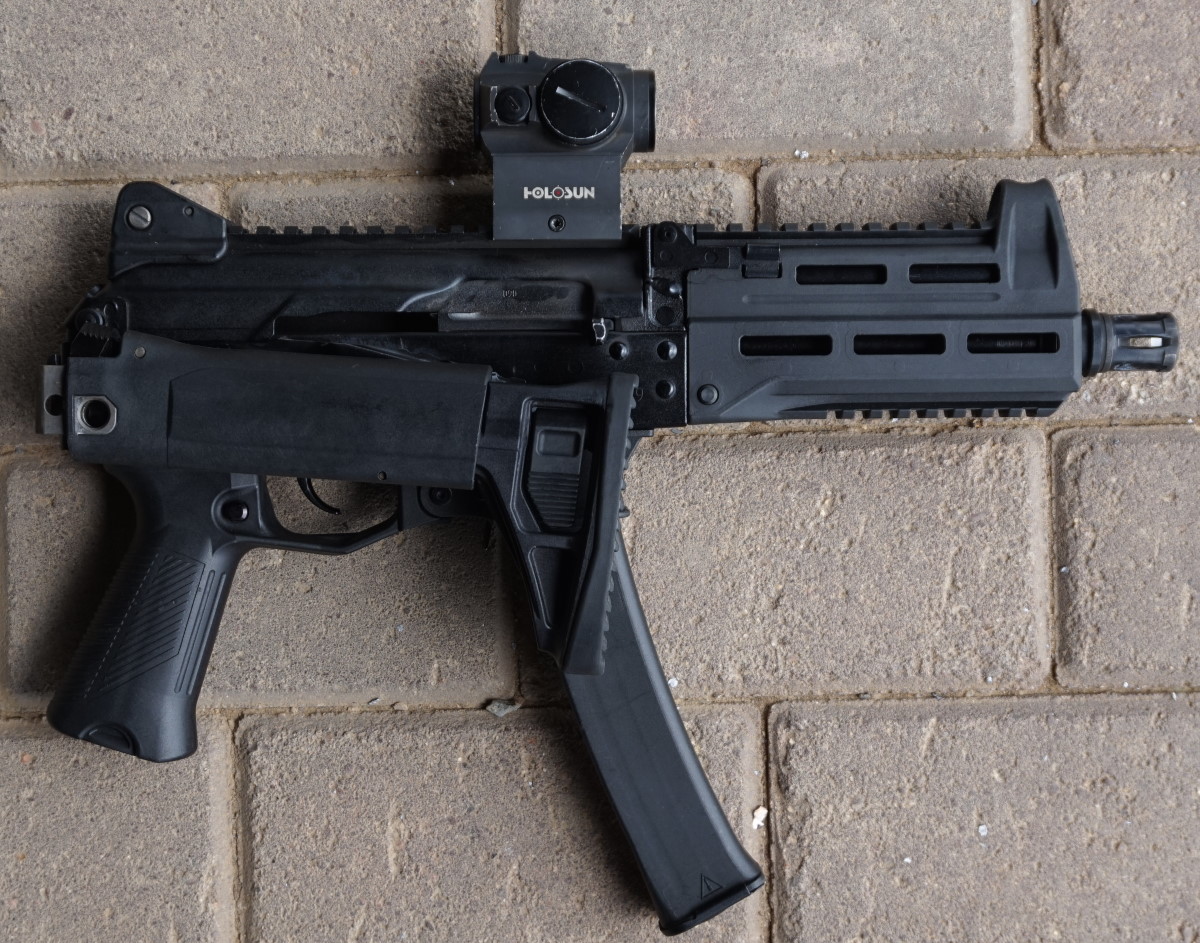

ИМХО уже есть идеальный во многом приклад - от АМ-17. Он и на ППК-20 (акмоиде) стоит, фиксируется в сложенном состоянии и не торчит под углом в бок, плюс приклад складывается в правую сторону и даже рукоятка затвора не торчит. Правда для этого приклада нужен особый акмоид - с флажком предохранителя с выводом на левую сторону СК.
И на длинном варианте АМ-17 (в том числе и под 7.62) тоже стоит, т.е. приклад достаточно прочен, и на автомат годится.
https://upforme.ru/uploads/000a/e3/16/168/t902905.jpg
