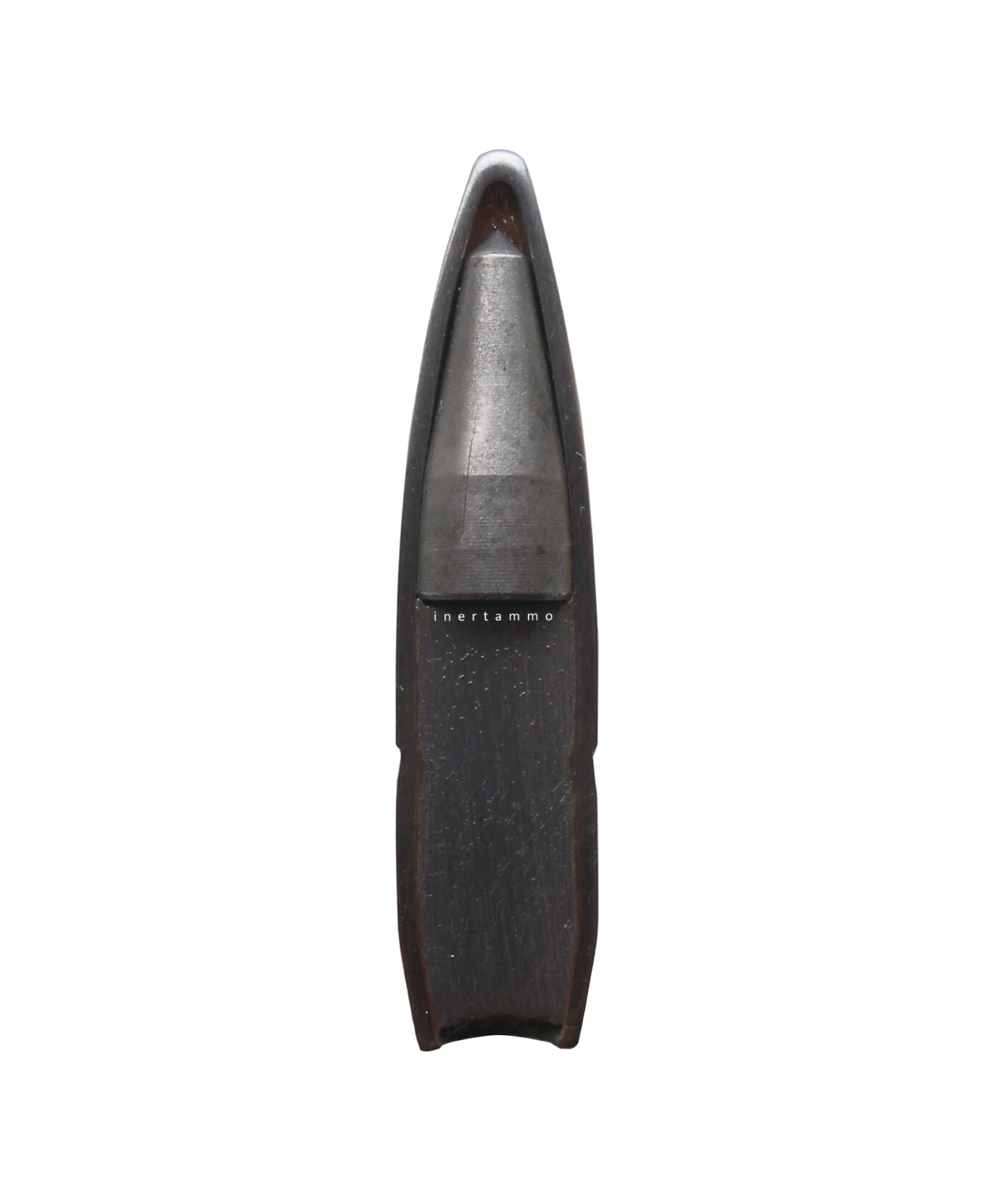

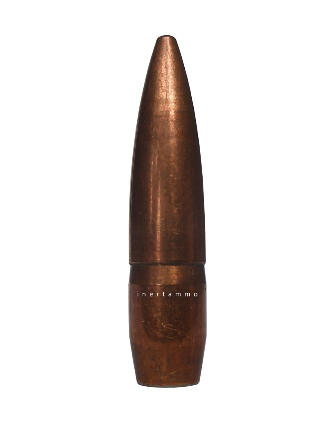

Тогда уж м855а1, по габаритам. А где 7н40 меряли?
ЕПР длинная очень 26,2 мм
пиксельхантинг. Если ты уже знаешь что пятерка только с двумя радиусами оживала производиться есть пространство для экстраполяции.
http://forumupload.ru/uploads/000a/e3/16/677/t271232.jpg
http://forumupload.ru/uploads/000a/e3/16/677/t598591.jpg
Это в градусах? Кстати, фото 7Н40 есть?
в радиусах, да легко гуглиться
