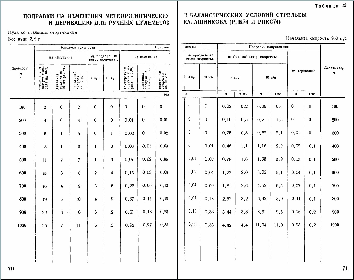

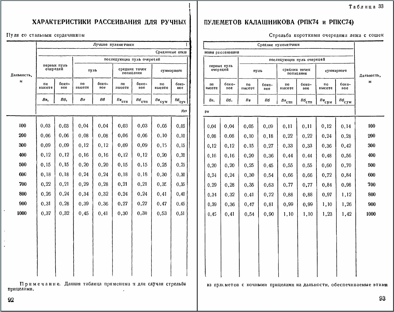

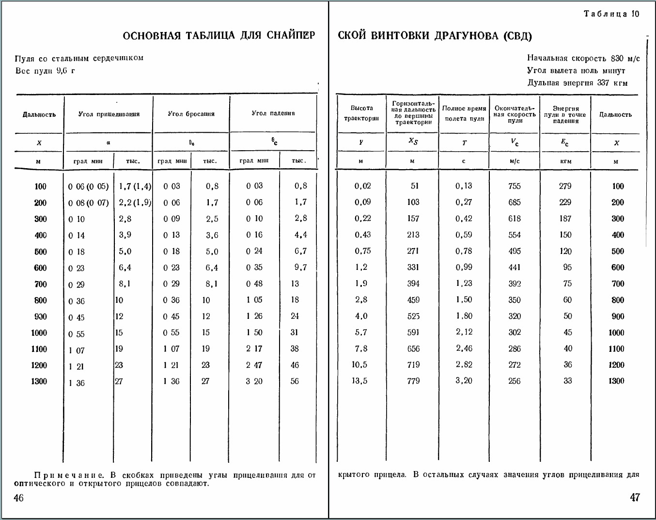

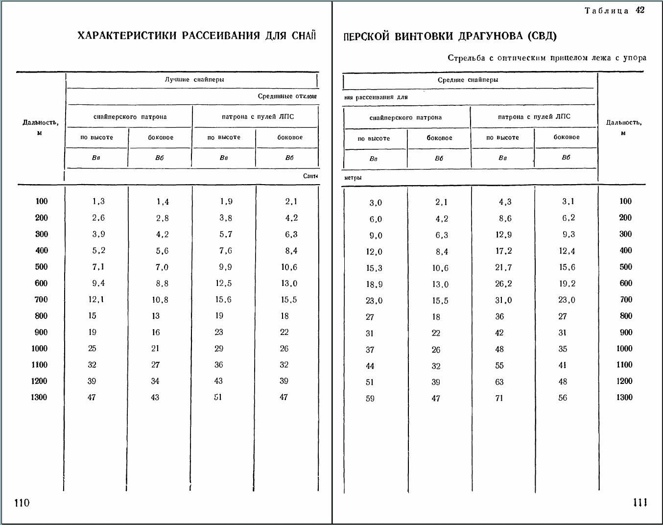

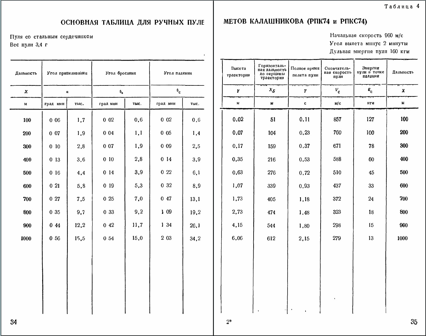

Вдогонку.
Если сравнить СВД и РПК-74 - параметры выходят близкие, что еще раз подтверждает отзывы с мест об эффективности и использовании РПК-74Н с опт. прицелом в качестве снайперского оружия...
Поправки:
РПК-74: https://images2.imgbox.com/7d/c7/OLPnYkKV_o.jpg
СВД: https://images2.imgbox.com/a0/79/rzqkjFzX_o.jpg
Рассеивание:
РПК-74: https://images2.imgbox.com/0f/aa/yEWTGZWv_o.jpg
СВД: https://images2.imgbox.com/7d/e5/r2f0f8lK_o.jpg
Баллистика:
РПК-74: https://images2.imgbox.com/a6/2b/8LsUgg0Z_o.jpg
СВД: https://images2.imgbox.com/dd/d2/iNYzjNww_o.jpg

maxim написал(а):
определяется главным образом их подготовкой, а не возможностями оружия?
любых снаперов, если дать рукожопу старую свд и какойнить варфеер он одинаково неэффективно из обоих палить будет
слышал про снайперинг из рпк во времена войн в молдове, но это был палиатив ввиду отсутствия свд и максимум огонь мог вестись на дальность 600м, далее хоть из бороды хатабыча волосы дёргай
maxim написал(а):
логично чтоб он был съемный и не требовал для замены мастерской.
ещё логичнее таскать вторую винтовку тогда а то и третью
Афганские  Папуасы  с  АК-47  дали  пинка  педосам
не совсем папуасы и не совсем с китайческими ак и современная электронника у них вполне была и есть и пользоваться они ей умеют. чего стоит стрельба по фото в мордокниге
329
Везде, где дистанции сокращенные и требуется быстрый перенос огня.
