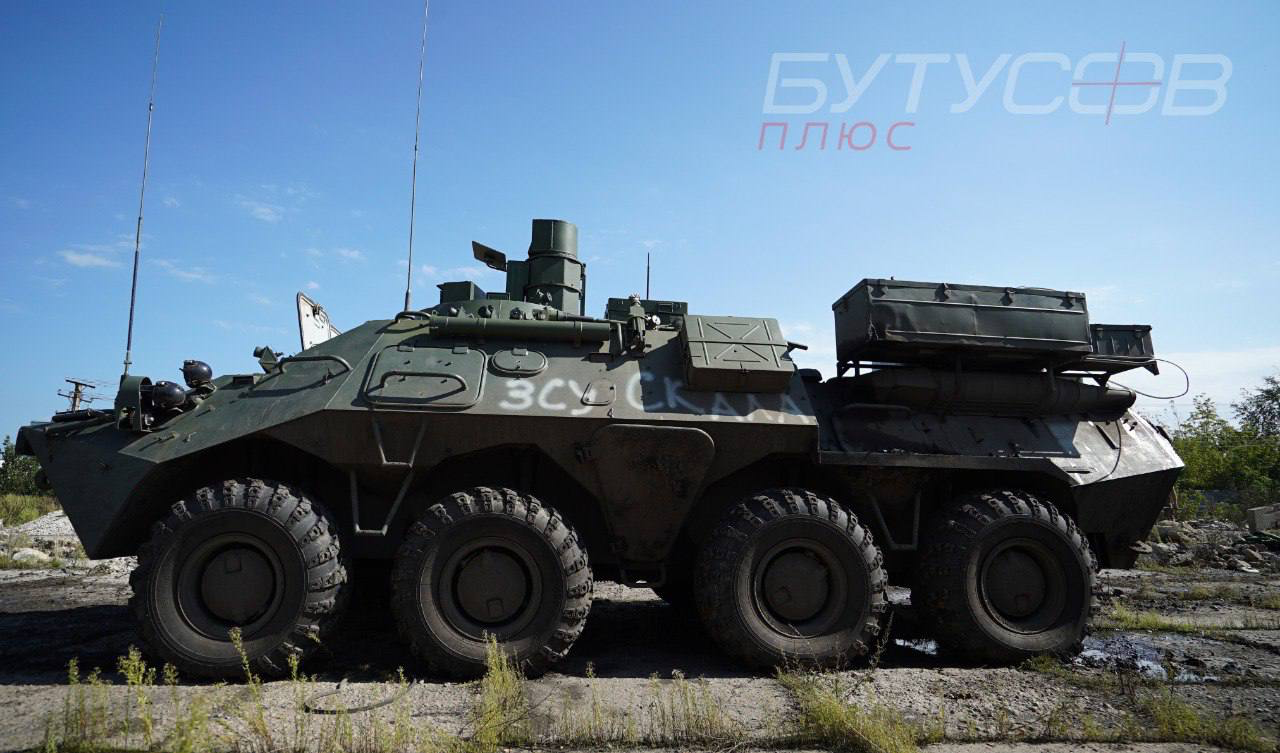

Захваченная машина для арт.поразделений(комплекс Канонада) на базе БТР-80http://upforme.ru/uploads/000a/e3/16/5016/t457737.png
http://upforme.ru/uploads/000a/e3/16/5016/t684348.png

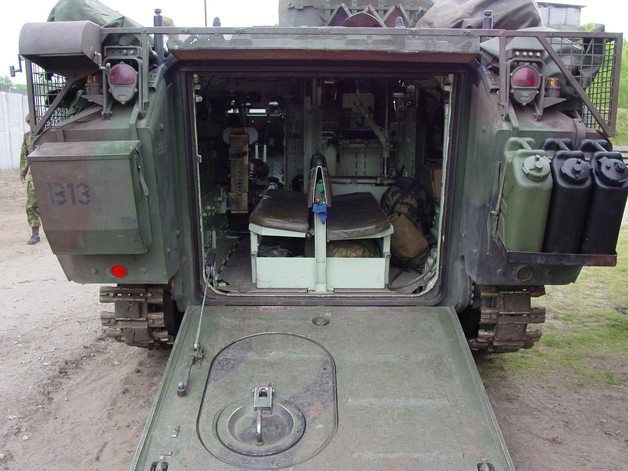

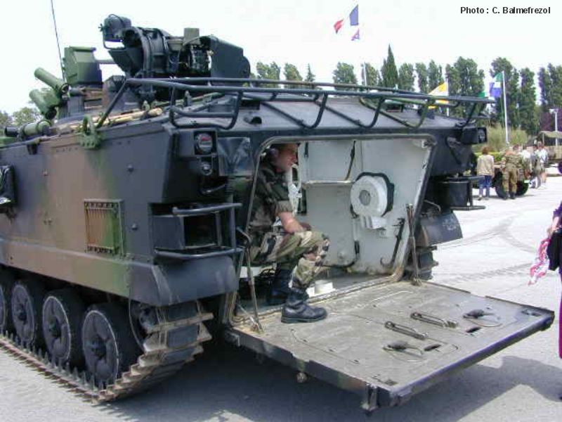

У YPR-765 аппарель на всю корму, а в аппарели - дверь
905

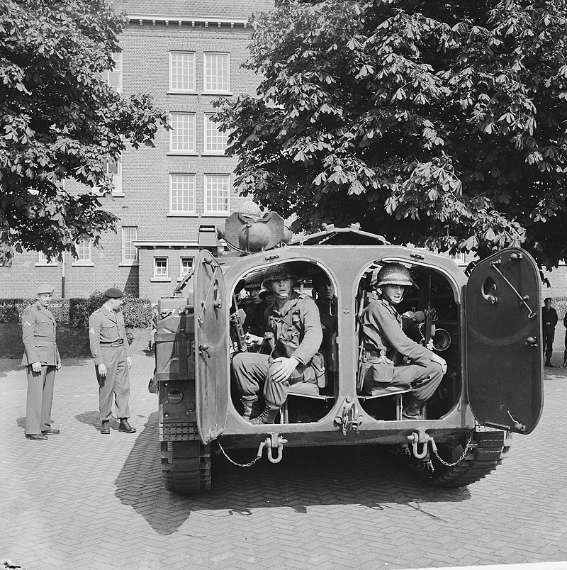

Да, только вот в маневренном бою сию аппарель не откидывают, а пользуются именно дверью. Но даже с учетом аппарели спешиваться по быстрому оттуда не возможно.
http://upforme.ru/uploads/000a/e3/16/1179/t83107.jpg

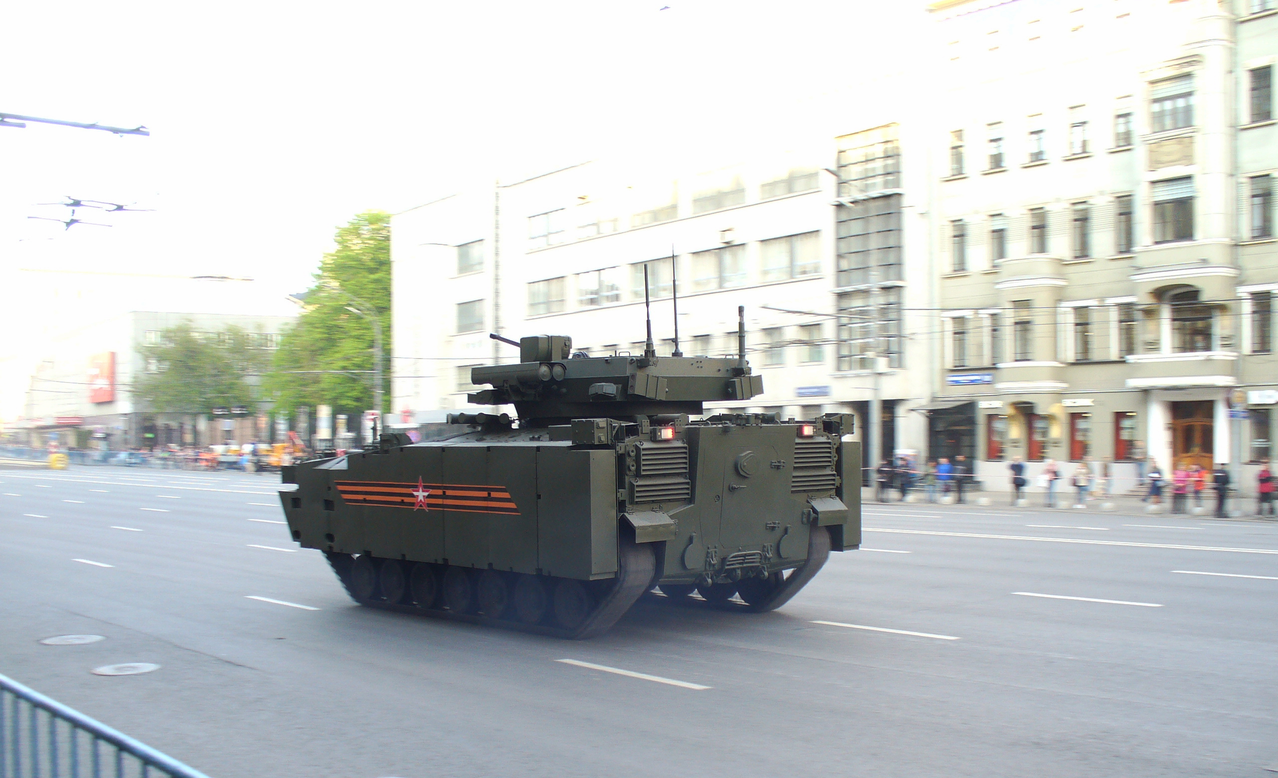

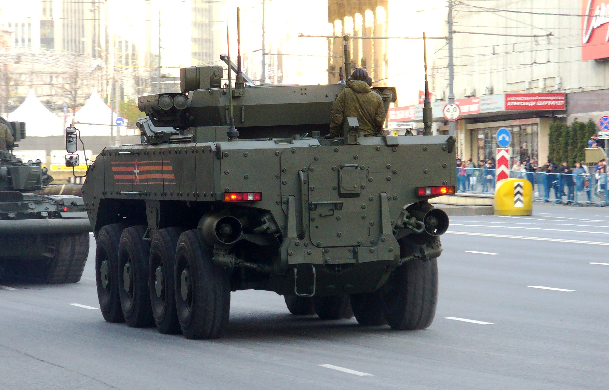

К слову у наших "перспективных" Бумеранга и Курганца с этим вообще беда. ПО мне так бортовые люки 90-ого куда более предпочтительнее вот этих "задних проходов".
http://upforme.ru/uploads/000a/e3/16/1179/t639494.jpg
http://upforme.ru/uploads/000a/e3/16/1179/t130985.jpg

907
https://upforme.ru/uploads/000a/e3/16/1179/t83107.jpg
Для такого вывода надо смотреть статистику использования кормовой аппарели / двери в реальных боевых действиях. Фото высадки / посадки через аппарель на учениях много, в том числе на ходу.
Что касается неудобства высадки по-быстрому, то это явно следствие попытки обеспечить огонь через амбразуры и соответственно посадки спина к спине. На бортовые лавки надо рассаживаться.
Французы эту эволюцию проделали от AMX-13 VCI к AMX-10P.

909
вопрос - а почему нельзя кормовую аппарель приоткрыть не до конца, не полностью - чтобы она в землю то не опиралась, а висела параллельно земле на уровне допустим 20-40см от земли?? - тогда спешиваться будет горааааздо проще-быстрее!  :rolleyes:
на грузовиках нечто похожее называется гидроборт/гидролифт ---> https://zen.ati.su/images/2021/02/05/lg_7q3dl1y9.jpg
Отредактировано ДимитриUS (2022-09-21 11:00:18)

912
Эта аппарель и не должна упираться в землю. Вот если место неровное - тогда через дверь
https://upforme.ru/uploads/000a/e3/16/217/t954373.jpg

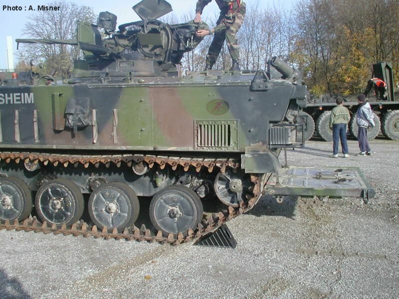

skylancer-3441 написал(а):
При этом Мардер тяжелый, а с допбронёй получился ещё тяжелее, и на фоне американской XM701 мне непонятно, как немцы могли такое понапроектировать и считать результат удовлетворительным.
Германский сумеречный бронегений тоже даёт частые сбои. ;) Мардер, при толщине листов на 10-15% больше БМП-1 вышел слишком тяжёлым. При этом, просторности нутра тоже нет.
А на счёт почему "удовлетворительно", так наверно потому, что подумали так: в случае реальной войны ездить ему недалеко и недолго, да в основном по дорогам. Каждая дивизия и бригада Бундесвера имела свои определённые, жёстко закреплённые сектора ведения боевых действий... Пространство небольшое, марш даже на 100 км не факт, что нужен был бы... В общем - посчитали, покумекали и решили, что "итак сойдёт" раз другого ничего нет.
Хотя, в "мемуарных" разговорах на форумах видел раздражения по поводу подвижности его модернизированных вариантов - про последний вообще ругались, что еле ползает по полю при двигателе на максималках.

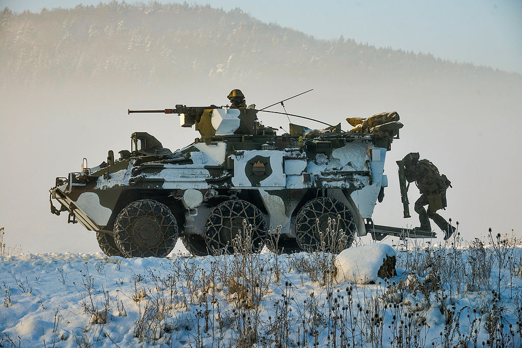

920
Так вот во первых - это все же БТР; во вторых - в условиях партизанской войны это +
Выходить из 80 во всех случаях удобно, если тебе только не лупят в борт. Дверь расположена на против среднего из троих сидящих на лавке. Она достаточно широка. То есть чтобы выйти - надо просто встать и сделать шаг вперед, вуаля. На 82 засада с экипажем. БМ не позволяет шмыгать по обитаемому объему как в 80ке. Выход из ОУ только через люки у стрелка вообще засада, особенно если БМ повернут не правильно он там вообще может не вылезти. Пролезть назад конечно можно, но это пипец какой квест, даже летом и без снаряги. Поэтому модернизацию с установкой полностью вынесенного модуля считаю необходимой, если что то еще хотят выжать из этой платформы
Сумрачный тевтонский гений))) У них на самом деле много всякого такого очень и не очень класного, но излишне всегда сложного. Видимо от избытка промышленных мощностей, которых нечем занять.

923
Первое это все ясно я об этом и писал.
Ну а то что жирным выделил - тут уж сами АМЗшники додумывать БМы начали с какой то конторой.
Ну и в плане приближаться к 82А с его 30-ой. Да хз, из за одной лесополосы или из за косогора выехал и "приветик".

В 90м, кстати с таким модулем, вообще можно целый автобус организовать.
Отредактировано Арсений80 (2022-09-21 23:03:23)
По делу, аппарель откидывают как правило на остановке чтобы высадить десант. Да и фишка то в другом, даже учтем что открыта аппарель, при тряске в таком порядке сидя спинами к спине там сорри даже в ногах узко. Дверь не упрется, а вот если с открытой аппарелью назад сдавать, она на том ТВД сможет быстро превратиться в офигительный бульдозерный отвал.
Ну что касается АМХ10 там лягухи глазками друг друга клеят, по европейски)
Двери в 2 потока и посадку спина к спине они уже опробовали и отказались.
С открытой аппарелью
https://upload.wikimedia.org/wikipedia/commons/thumb/d/d0/Allied_Spirit_IV_2016_160121-A-DN311-053.jpg/1280px-Allied_Spirit_IV_2016_160121-A-DN311-053.jpg
930
Как будто отечественных машин с таким же распоряжением десанта в то время не было. Достаточно вспомнить БТР-50, 152, 60П, 60ПА, МТ-ЛБ
